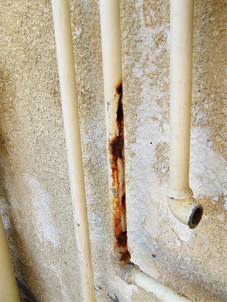

שלום לכולם,
בהמשך לשאלות אחרות בנושא אינסטלציה,
גיליתי ככל הנראה מעיין הזעה זניחה מאוד בחלק חלוד של הצנרת (מן המונה לכיוון הבית).
האם ניתן לנסר חלק מהצנרת, ולחבר צנרת פלסטיק? או שמא עליי (הפתרון הקל נכון לעכשיו) למצוא את הפאטץ' הזה, שמתברג על הצנרת, עם שלה כזאת, ומונע נזילות?
נכון לעכשיו אין ממש בעיה, מן הזעה של טיפה מאוד קטנה מהצנרת (ברור לי שעם הזמן זה יהיה יותר ויותר גרוע).
מבחינתי, כרגע העניין מחכה (למעשה, אין ממש נזילה נראית לעין) אני מחפש את הפתרון הקל ביותר נכון לעכשיו, גם מבחינת תקציב (שיהיה כמה שיותר זול).
תודה לכולם.

אין בעיה לחבר צנרת גמישה. יש מחבר מתאם ("קופלונג" בלשון האינסטלטורים) שאינו מחייב כלים מיוחדים. נסר מעל האיזור בו התגלתה הקורוזיה עד למקום בו דופן הצינור נותרה בעובי המקורי. רצוי לנסר גם את ה"ברך" התחתונה.
הכל חיצוני, למה לא לשים שוב סקדיול? צינור פלסטיק במיקום כזה רגיש יותר לחבלות (לא חסרים כאלה שעלולים לחבל).
תחליף לסקדיול או אפילו לדרג ב' אבל לא לפלסטיק. זה מקום חשוף מידי.

עדיף להחליף הכל. אם יש חלודה במקום אחד, רוב הסיכויים שהצינור כולו במצב לא טוב.

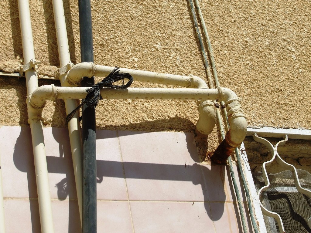

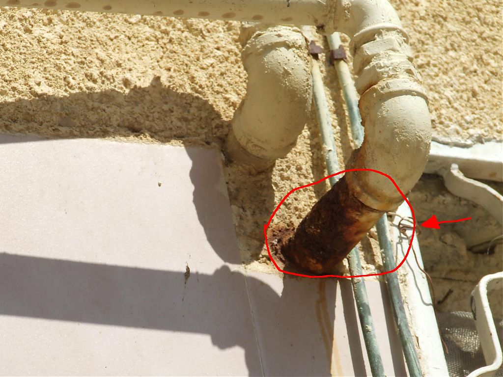

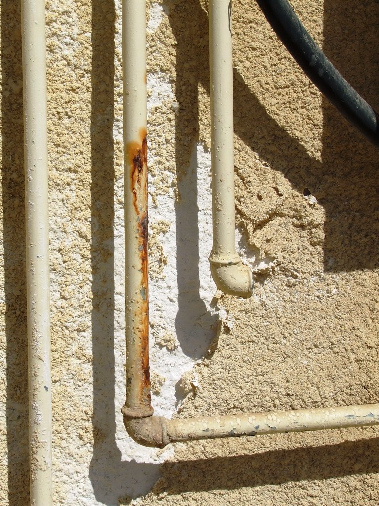

אחרי שהגעתי למסקנה שעדיף לקרוא למישהו שיעשה את זה (ככה, כשאין לי סולם גבוה..ומעדיף לשלם כמה מאות שקלים).
א. רציתי בעיקר לדעת סדר גודל של מחיר...האם מישהו יודע כמה יעלה להחליף את הצנרת החלודה בתמונות?
ב. האם הצנרת, שנכנסת לבית מתחתיי ("סוף" של קומה ראשונה, כשאני גר בקומה שניה) עולה עד אליי ? (ואם כן, איפה אני אמור לראות את החיבור הזה.. ? כי מתוך הדירה, אני רואה רק שני צינורות שממשיכים עד לקומה מעליי (עוברים בדירה שלי).
ג. המלצות לאינסטלטורים מאיזור הדרום, יש למישהו? אני ככל הנראה אחכה שזה יתפוצץ ואז אפעיל ביטוח כנראה. מתלבט אם להקדים תרופה למכה.
