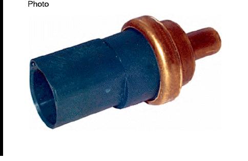

היי,גולף שנת 1999 אוטומטית מנוע 1800.
שמתי לב שביומיים שלושה האחרונים,כשאני נוסע לוקח למד החום הרבה זמן להגיע לאמצע,הוא נשאר כלומר קר הרבה בזמן,
וגם אחריי שהוא עולה ומגיע ל 90,אחריי כמה דקות הוא פתאום יורד ל0,כלומר לצד הכי שמאלי של הסקאלה,ואז אחריי כמה דקות חוזר במכה ל 90 מעלות.ממה יכולה להיות התופעה הזו?
תודה מראש לעונים.
הפיתרון הינו להחליפו בחדש. לפני 6-7 שנים החלפתי חיישן כזה ועלותו בזמנו הייתה כ-50 שקלים לחיישן מקורי.

היי,
רק עכשיו שמתי לב שהמנוע הינו בעל נפח 1.8L וכנראה מחירו של החיישן שונה ממחירו של חיישן למנוע 1.6L.
בכול מקרה יש מספר תחליפים שווה ערך למקוריים תוצרת HELLA ועוד מספר חברות.

היי יש לי בדיוק אותה תקלה בפסאט 2003 1800T ,האם אני צריך להחליף את החיישן שנימצא על הפלנג מים האחורי ליד הקיר אש ? מאד מסובך להגיע אליו

אם אני לא טועה הרכב של פותח השרשור הוא שנת 99 ולכן החיישן
אצלו מתאים רק לגולף דור רביעי בשנה הזאת ומחירו 240 שח לפני מעמ ,
הוא ירוק בעל תקע מרובע וארבע פינים.
בפאסט החיישן אחר ,ירוק בעל תקע אליפסי ארבע פינים ומחירו 175 שח לפני מעמ .
