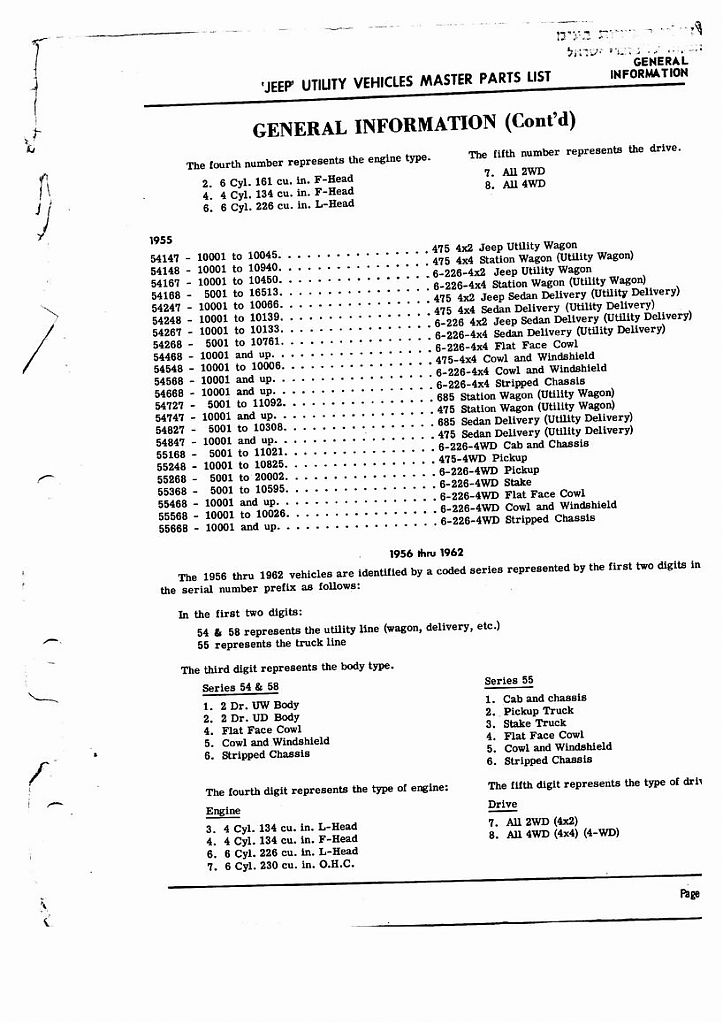

שלום אריה:
אתה מבלבל את האויב, אלו 3 מנועים שונים:
המנוע האמצעי, הוא מנוע טורנדו, מנוע הנקרא 230, 6 טורי, ונפחו 230 אימץ' מעוקב.
היה בויליסים בשנות השישים ( בבחלק קטן מאד מהם ורק החל מ-66), ובאמבולנסים גלדיאטור שהיו בצבא.
המנוע השמאלי הוא מוטציה של מנוע F4-134 של ג'יפ וויליס, 4 טורי, שנפחו 134 אינצ'ים מעוקבים, היה מורכב בויליסים קומפקט, בגיפי ויליס החל משנות החמישים, ובCJ-5, ואפילו בCJ-6 הראשונים.
למה מוטציה - כי נדמה לי שיש שוני קל בפלאנג' המים.
המנוע הימני אינו מוכר לי כלל. הוא אינו קשור לחברת ג'ים.

שלום אריה:
היה בויליסים בשנות השישים ( בבחלק קטן מאד מהם ורק החל מ-66), ובאמבולנסים גלדיאטור שהיו בצבא.וגם היה מורכב על כול הגלאדיאטורים משנות הא 70 כולל הואגונירים של האלופים מנוע מעולה!
למה מוטציה - כי נדמה לי שיש שוני קל בפלאנג' המים. מנוע הריקן מהדגמים הראשונים בלי שום מוטציה.
המנוע הימני אינו מוכר לי כלל. הוא אינו קשור לחברת ג'ים. לי נראה מנוע של לנדרובר.

חיימי,
הנתונים שלי מתבססים על ה-part manual המקורי, של החברה, המציין שמנועים כאלו (טורנדו) היו מתוקנים, וסליחה על ההטעייה קודם - החל משנת 1956.
לא אמרתי שהיו מנועים כאלו בויליסים בצה"ל.
