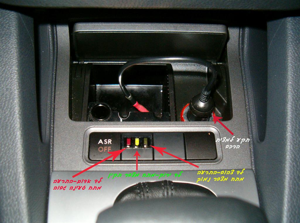

לפי דעתי שעון טעינה הינו פריט חשוב אשר מתריעה על מצבר 'חלש' מה שעשוי למנוע 'תקיעה' על הבוקר.
לדוגמא ברכב שלי גולף דור 5 התקנתי מוניטור המתריעה על מצבר חלש ולשמחתי לפני שבוע ימים כול בוקר לד בצבע צהוב/כתום נדלק לפני התנעת הרכב וחיש קל ניגשתי ובדקתי את המצבר עם מד-מתח תחת עומס והתוצאה המצבר עשה את שלו.
איזה כייף לי :)
