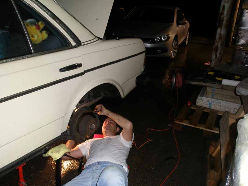

היום (שישי) אחה"צ שמתי פעמי למפגש השרון של מועדון ה-5 ברעננה.
ההתנעה של הרכב היתה קשה, ונעשו מספר נסיונות עד שהניע.
כשהגעתי למפגש ויצאתי מהרכב היה ריח חריף של דלק.
בדיקה תחת מכסה המנוע (בניצוחו של חן פרחי) לא העלתה ממצאים מחשידים.
הנזילה כנראה מתחת לרכב, מצינורית דלק.
יום שישי, לקראת ערב, איפה אמצא בעל מקצוע, בעסק פתוח, שמחזיק צינורית דלק ומוכן להתלכך ?
למי כבר יש נסיון מוכח בביצוע תיקון דומה ?
מי עובד בשעות כאלו ביום שישי ?
נכון.
עורך הדין, שכבר ביצע בעבר תיקון זהה לוולוו של פרחי.
אסף בקר הציע ביוזמתו שנסע אליו לסככה, (לסככה = ליד הסככה) נרים את הרכב וננסה לאתר את הבעיה, ואם מדובר רק בצינורית, גם נחליפה. (נחליפה - בלשון רבים. הוא ואני).
עזבנו את המפגש, ונסענו אליו.
הרמנו את הרכב על בוקים, 10 דקות לקח עד שמצאנו את מקור הנזילה !!!
(9 דקות אני חיפשתי, ובדקה העשירית אסף הלך, החליף בגדים לבגדי עבודה, חזר, ומצא את הנזילה).
הנזילה היתה מצינורית שנמצאת מעל הציריה ואף מעל האגזוז, בהחלט לא אזור שכדאי שדלק יטפטף עליו.
שמחתי לגלות שהנזילה מצינורית, ולא מהמיכל עצמו.
בין שלל צלחות הגלגל לאאודיים, מצא אסף צינורית מתאימה.
חיש מהר החליפה בעצמו, ובא לציון גואל.
יצאתי משם, ועוד הספקתי להגיע נקי, ובזמן, לארוחת ערב משפחתית.
תודה רבה.

כנראה שמשפטים זו לא "עבודה מלוכלכת".
לפני כמה רגעים אסף סיפר לי על המקרה, ואמרתי לו "בטח שוב עבדת עם חולצה לבנה..."
משום מה, תמיד יוצא לי לראות אותו מתקן רכבים בחולצה לבנה.
אסף כמובן יודע את הכלל "שאסור להודות" ואמר לי שלא.
והנה בתמונות ובכתובים, מגלה רז את האמת "אסף החליף בגדים לבגדי עבודה".
שוב לובש חולצה לבנה.
תראו איך הידים שלו מלוכלכות, איך לעזאזל הוא שומר על החולצות שישארו לבנות?...
