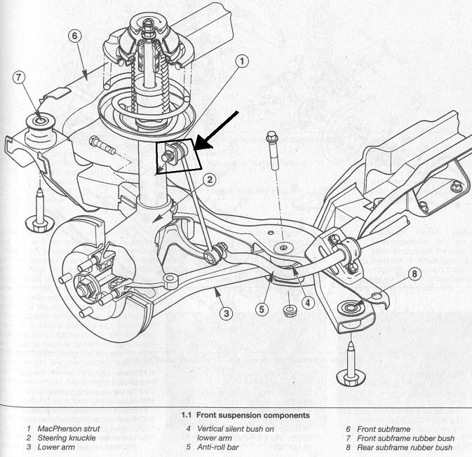

גומיות ה-links העליונות אצלי קרועות.
1. האם יש צורך להחליפן (כלומר, כנראה את כל ה-link)?
2. מה השפעות הגומיות הקרועות (התנהגות, תחושת הגה, רעשים...)?
3. האם לאחר החלפתן יש לבצע כיוון פרונט?
4. האם לחלק הזה יש שם בעברית? :lol:
תודה,
שי

זה נקרא "מוט קישור למוט מייצב".
זה הולך לפי מידות (מדוד מרחק בין תפוח לתפוח) ויש סיכוי שאולי משהו שמתאים אפילו למאזדה או פג'ו יתאים גם לך (הכל תלוי במרחק בין התפוחים ובכיוונם...במקרה שלך מדובר ב-2 תפוחים אופקיים כך שאין בעיה).
השפעתם היא בעיקר רעש מעצבן (נקישה קלה) במעבר על כביש משובש קלות.
איציק

יש תמונה טובה יותר של החלק, להלן.
download.php?id=10571
מה בדבר כיוון פרונט לאחר ההחלפה? האוטו זקוק לכיוון בכל מקרה, השאלה היא, האם יש צורך לחכות להחלפת מוטות הקישור, או שהחלפתם אינה משפיעה על הזוויות?
שי

לחלק הזה בדיוק התכוונתי.
בשביל להיות רגוע, תמתין עם הכיוון פרונט עוד כמה ימים עד שתחליף את המוטות קישור הללו (התחליפיים זולים - המקוריים יקרים רצח...לפחות לפי ניסיוני עם פג'ו). שווה לחפש תחליפיים.

לפחות 106/סקסו החלפת מוטות קישור לא דורשת כיוון פרונט. לפי הסרטוט ששלחת גם אצלך זה אמור להיות כך (לא רואה קשר בין חיבור מוטות למשהו שיכול להשפיע על פרונט.
השפעה של גומיות קרועות - רעש נקישות ופגיעה ביעילות של מוט מייצב...מה שאומר פגיעה (קלה) בהתנהגות הרכב.
