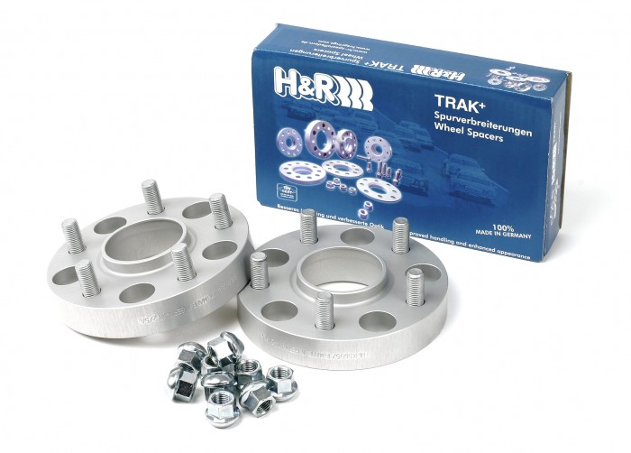

אני לא בעל איביזה , אבל אני יכול לזרוק לך כמה טיפים בקשר לספייסרים.
אם אתה שם ספייסרים אז רוב הסיכויים שתצטרך ברגים יותר ארוכים.
עצה שלי אליך , שים רק ספייסרים איכותיים מתוצרת טובה (נגיד FK) ולא כל מיני זבלה שנותנים בפנצריות, ועדיף ספייסרים שמתלבשים על הנאבה עם ברגים. (כמו בתמונה)
אצלי באוטו שמתי ספייסרים ו כאלה שנותנים בפנצריות וסבלתי מרעידות חמורות בהגה, שנפתרו ע"י ...הוצאת הספיסרים.
אם אתה שם ספייסרים רק מקדימה אז זה יכול למתן את התת היגוי של האוטו, כי הציר הקידמי יהיה יותר רחב ותיהיה לו יותר אחיזה.

ספייסרים אל תשים, ואם אתה מתעקש לא להקשיב, אז איכותיים ובמיקום שיעצו לך מעלי !!!
