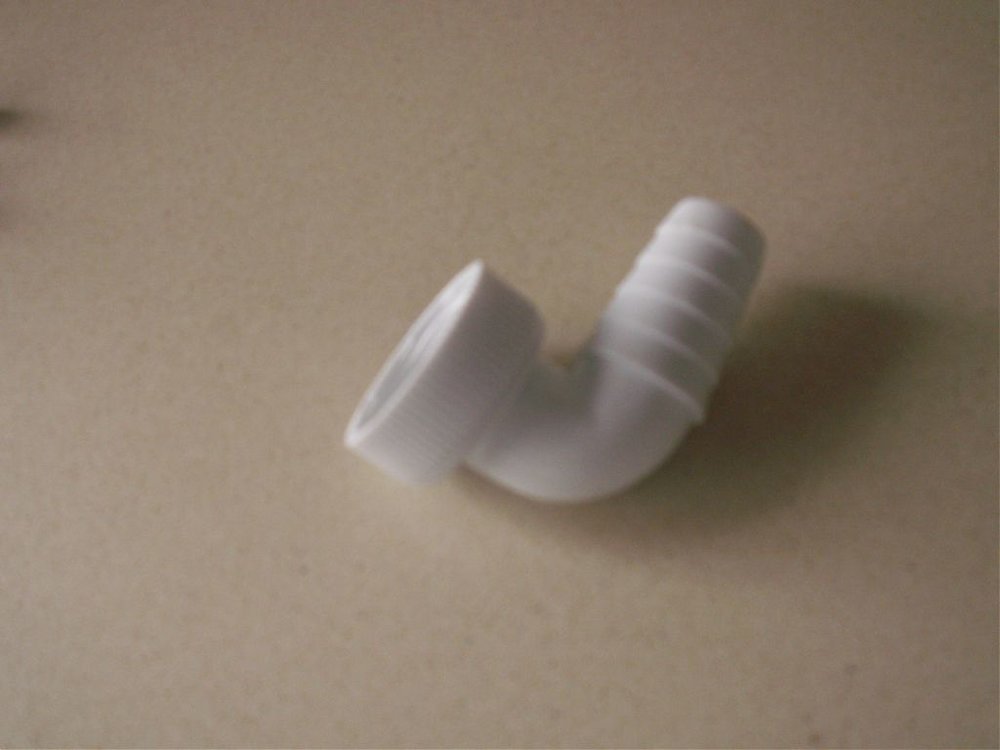

אהלן, יש לנו כיור מוזר, עם תקן אמריקאי ככל הנראה, או משהו בסיגנון אחר שלא נפוץ בארץ.
בכל מיקרה, קבלנו מדיח כלים, ואני לא יכול לחבר בין המדיח וסיפון(ביוב) בגלל התקן מוזר בסיפון עצמו.
נסעתי ללפחות 7 חנויות אינסטלציה, ובאף אחד מהן לא ידעו על מה מדובר בידיוק, רק אמרו שלא ניתן להשיג דבר כזה בשום מקום.
אני מצטרף תמונות בשביל שיהיה אפשר להבין.

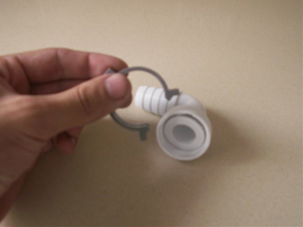

החלק הלבן זה מהסוג הסטנדרתי, המתברג לסיפון מצד אחד, ולצינור המדיח מהצד השני.

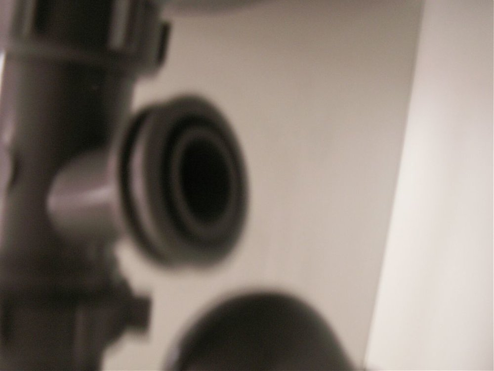

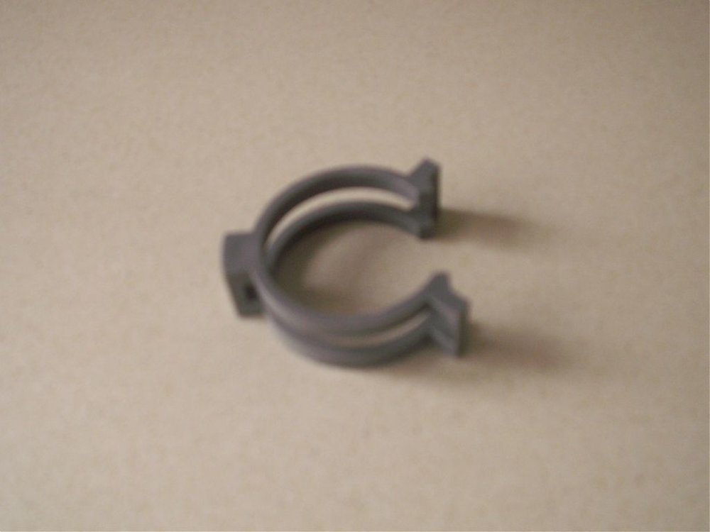

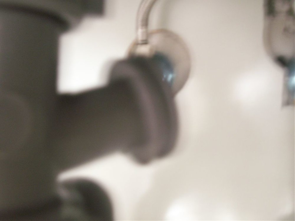

החלק הלא סטנדרתי-הסיפון, מתחבר אליו חלק ללא הברגה, ונאחז בסיפון ע"י טבעת שרואים בתמונה. אין לי מושג איפה ניתן להשיג את החלק הנ"ל, שמצידו האחד מתחבר לצינור המדיח ומהצד השני ניכנס עם פין לתוך הסיפון ונסגר עם הטבעת.
מחפש את החלק בדחיפות! אשמח אם מישהו ידע היכן ניתן להשיג אותו. אני מאיזור המרכז.

החלק הלבן הוא החלק המתאים לחיבור צינור מדיח / מכונת כביסה. הוא בצורת קונוס והצינור מתלבש עליו בלחץ.

רכשתי גם חלק אחר של הסיפון כמו שאמרתם, אבל אני מתכוון להשתמש בזה כמוצא אחרון.
העניין שזה איזה כיור שוויצרי והאינסטלטור שהתקין את הכיור, לקח לו שעה להבין מה הולך שם. ירידת המים שם לא בצורה ישירה,אלא בצורת U כמו באסלה, כך שחלק מהמים תמיד ישאר בצנרת וכך ימנע מריחות הביוב לצאת מהכיור.
פשוט מוזר לי שכל כך קשה להשיג את החלק הנ"ל. אני צריך חלק בידיוק כמו הלבן, רק שהחיבור לסיפון צריך להיות שונה,לא ע"י הברגה, אלא הלבשה עם פין וטבעת.

כיור שויצרי (KWC?) או לא, הפתח לסיפון הוא סטנדרטי לחלוטין.
גם הסיפון עם צורת U הוא סטנדרטי. ברוב העולם משתמשים בסיפונים כאלה ולא בסיפון המקובל בארץ בצורת כוס. העקרון
בשני המקרים זהה - מחסום מיים המונע מריח הביוב לצאת דרך הכיור. צורת ה-U פחות נוטה להסתם מהפטנט ה"ישראלי".
