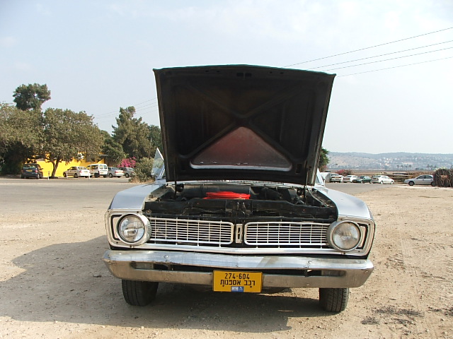

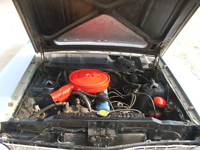

אחרי בדיקה מסתבר שהרעש הוא ממרימי השסתומים. עדין ממתין לתשובה איזה שעון חום לשים ולאיפה לחבר אותו ?
מה הנזק שיכול להגרם למנוע עם רעש ממרימי השסתומים? המכונאי אמר שבטיפול הבא נעשה פלאשינג למנוע ויש מצב שזה יסתדר מה אתם אומרים?

הרעש הוא בגלל שהשמן סמיך מדי (שסתומים הידראולי השמן בתפקיד הראשי שם),אתה עוד רוצה לשים דבש?תיזהר שהמנוע לא יתפס לך בסוף..

אל תעשה פלאשינג למנוע ,זה מוריד את כול הג'יפה לקרטר וסותם את הרשת של משאבת השמן ואז חלילה המנוע יכול ...ללכת בקשר למרימים...תרים מכסה שסתומים זה הכי קל והכי נגיש לבדיקה,והחלפת שמן לשמן יותר אייכותי ובעל צמיגות מתאימה יכולה לפתור את הבעייה [אם כמובן אינה מכאנית]
שאני אחליף את המכסה שסתומים לניקל אני אחליף גם את האטם ובאותה הזדמנות אבדוק את המרימי שסתומים. עדין לא אמרו לי מה השמן המומלץ ביותר למנוע שלי או איזה תוסף לשמן כדי להוסיף? שהחלפתי את המשאבת מים שלחתי את הרדיאטור לניקוי אבל המנוע מלא גיפה ועכשיו המים שוב מלוכלכים.האם כדי להוסיף חומר לניקוי רדיאטורים ולהריץ את המנוע ולאחר מכן לרוקן את המים ושוב למלא מים רגילים ושוב להריץ ורק לאחר מכן להכניס מים אדומים?
אני עדין מעונין לחבר שעון חום דיגיטלי לאיפה אני מחבר אותו במנוע?
