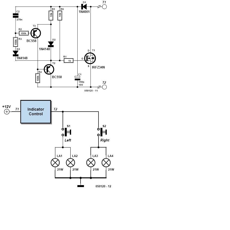

קנה מאותות אלקטרוני ! או תבנה אחד כזה לפי התיכנון המצורף.
עלות הרכיבים 8 שקלים בלבד אפילו פחות מזה.

חשבתי שזה ייראה ויישמע ככה, אז אם מישהו שואל אותך מה יש לך שם, אל תספר ששמת נגד שגם יודע להאיר, ע"ע "נורה", אלא תגיד ששמת נגד 12 אוהם עם יכולת פיזור הספק של 10 וואט. גם לא תשקר, גם תישמע מקצוען וגם יאותת לך בקצב הנכון, בלי בלבולי מוח וחיפושים אחר רכיבים.
חנן, איזה בלבול מוח וחיפוש רכיבים ? קופצים לשדרות הר-ציון וקונים את הרכיבים שכולם קיימים במלאי (רכיבים סטנדרטיים).
שעה עבודה בנחת ובכייף ובילוי של בניית מעגל אלקטרוני וסיפוק שלא ניתן לתאר אותו במילים כאשר המעגל עובד.

הכי פשוט? תן למישהו שיבנה לך את המעגל, כל איש אלקטרוניקה רגיל, בצירוף התרשים, יבנה זאת ומהר מאוד.
זה , באם זה נראה לך מסובך לעשות לבד, או סתם לא בא לך. אינני פוסל את הפתרון של חנן , נראה לי , במיוחד באופנוע, שמעגל כזה, ראוי עוד יותר.
