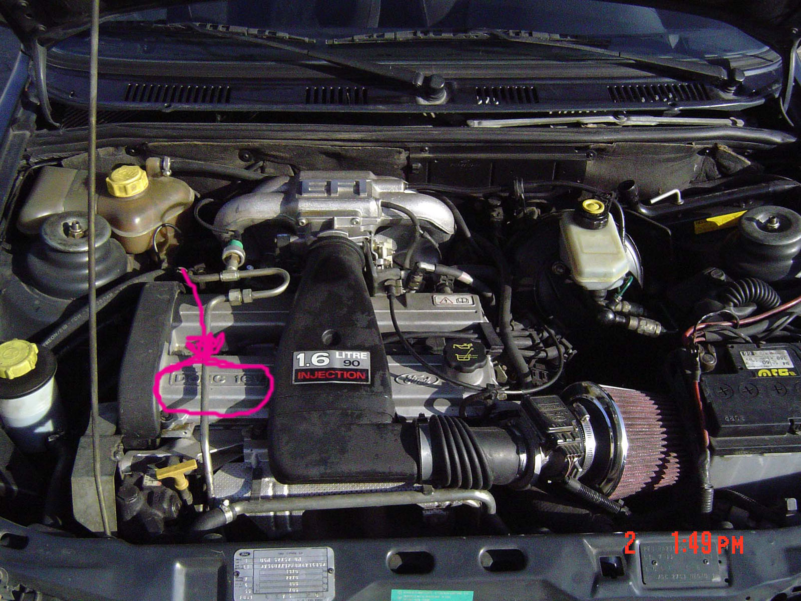

כן , כל מנוע בעל גל זיזים אחד הוא SOHC (למיטב ידעתי) , כלומר המנוע בראלי שלך הוא SOHC .
ב106 GTI יש גל זיזים כפול כלומר DOHC .
שם לב , לפי מיטב הבנתי העניין פשוט :
יש מנועים עם גל זיזים עילי :SOHC
ויש מנועים עם גל זיזים אחד אבל לא עילי אבל זה כבר לא נפוץ היום כי זוהי טכנולוגיה ישנה .
ויש מנועים עם שני גלי זיזים עיליים .DOHC
בד"כ כשיש גל עילי זה כתוב בגדול על המנוע או על המכסה שלו . (לפחות בכל מקום שאני נתקלתי בו)
