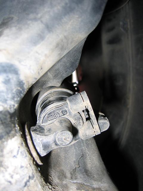

אז מצאתי זמן - הרמתי את האוטו למצב הגבוה ונכנסתי מתחת לטמבון הימני, הורדתי פלסטיקים והגעתי לתחתית של המיכל מים
הנזילה היא מהאטם של מנוע המגבים.
הבעייה היא שהמנוע בנוי מוזר, בתחתית מחובר צינור השאיבה ומשם הנזילה, אך אין אפשרות להבריג אותו החוצה.
מישהו יודע איך אפשר להוציא אותו מהמיכל ולהחליף את האטם?

מנוע מגבים או משאבה שיושבת על המיכל?

הכי טוב שתעלה תמונה של המקום ואז ניתן לראות אם המיכל דומה לשאר הסיטרואנים ששם פירוק המשאבה הוא במשיכה החוצה ואז מסביב לחור יש גומייה שעלתה לי שבוע שעבר 5 שקלים
גומייה עדיף לקנות מקורית כי ישנם מספר גדלים בשוק.

מיד מעלה תמונה
וכמובן מדובר במנוע של המתזים

מקווה שהתמונה מובנת

זאת הגומייה שנוזלת, שלוף את המנוע בעדינות והחלף גומייה.
המיכל מאחורי הצינור השחור כן?
"הסטטיסטיקה הרשמית חושפת כי נהגי מכוניות ותנאי כביש בעייתיים, הם הגורמים לחלק משמעותי מתאונות הדרכים הקטלניות ב-2010 בהן היו מעורבים רוכבי דו-גלגלי". ynet
איך לשלוף את המנוע?
האם הוא מוכנס (מוחזק) בלחץ?
האם להכניס מברג שטוח בין האטם והמנוע ולשלוף?

לרוב הוא מוכנס בלחץ, לא הייתי ממהר להחדיר מברגים , אתה יכול לפצוע את הגומיה , או גרוע מכך, לפגום בפיה של הפלסטיק שמחזיקה את הגומיה.
עצה שלי (בשושו כן?) : שלוף את המתז, ייבש את האיזור טוב טוב , תעמיס דבק סיליקון (כמו של האטמים למיניהם) בין המיכל לגומיה ובן הגומיה למשאבה עצמה , החזר אותה בלחץ וחכה להתייבשות.
אתה יכול גם להשתמש במים רגילים ולחכות שהאאבנית תסתום את הנזילה , אך על זה לא כדאי להסתמך :wink:
(יש לך בעית נזילה קטנה , תתייחס אליה ככזו ותאלתר. לא בשביל כל דבר צריך לרוץ למוסך. קצת מעוף )
