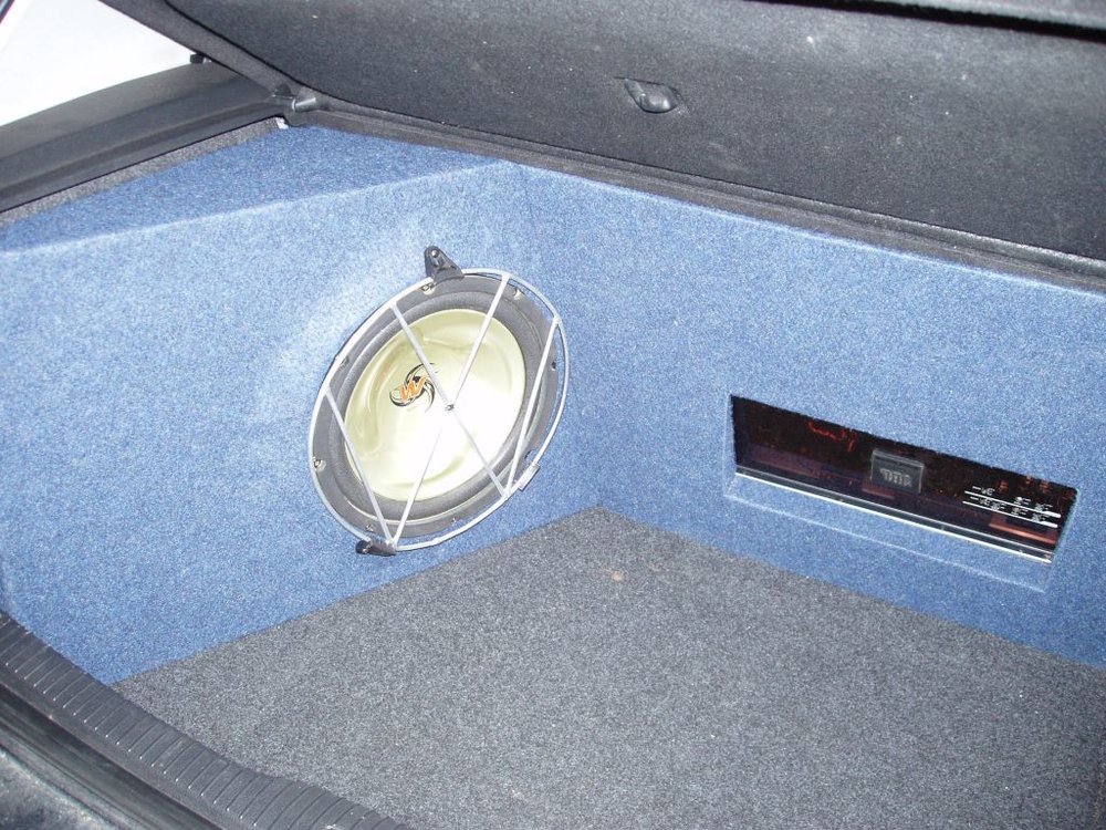

טוב לאחר שבשבוע שעבר העלתי תמונות של בניית גריל לסאב בצורת סמל VW, השבת הזדמן לי לסיים את הבניה של המערכת, הדבר שהיה הכי חשוב לי בבניה זה מראה כמה שיותר נקי כמה שפחות "קיצ'י" או "גימיקי", וכמה שיותר מראה OEM שכזה (כאילו הרכב יצא עם מערכת מהחברה) את התיבה לסאב בניתי לפני שנה או קצת יותר, את הגריל לפני שבועיים ועכשיו הגיע העת לסיים את הבניה ולהנות ממנו, צמד תמונות שצולמו בלילה אחרי שכל העסק יהיה נקי נצלם תמונות טובות יותר
תהנו

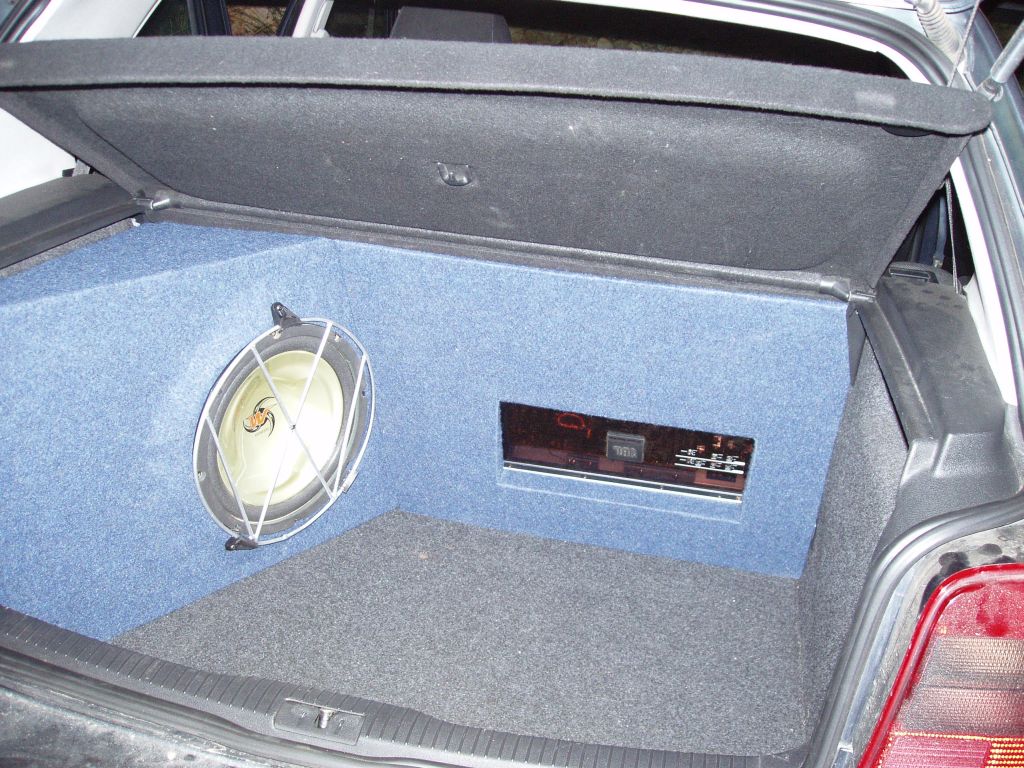

האם למגבר יש זרימה של אוויר לקירור ?

בקשר לגלגל אין שום בעיה הכל חשוף למטה וניתן להוציא אותו בשניה
בקשר לאיוורור של המגבר למרות שזה נראה אטום מאחורה הכל פתוח והאיזור מאוד מאוד "נושם" מהצדדים ומלמעלה ככה שאני לא צופה בעיה

קודם כל עבודה יפה, נראה לי שהמגבר מותקן הפוך.
צודק מאה אחוז, אחלה ראיה :)
אכן המגבר מותקן הפוך בגלל אילוצים של חיווט (קיבלתי את האוטו עם כבל מתח תקין וטוב מושחל ולא היה לי עיניין לחלץ אותו החוצה ולהשחיל אחד אחר אז השארתי אותו, אבל הוא היה קצר מידי כדי להגיע לצד ימין של הרכב אז הפכתי את המגבר כדי להפוך את הצד של הRCA והכבלייאדה)
באופן עקרוני המגבר הוא סימטרי והדבר היחיד שמעיד על כך שהוא "הפוך" זה הסמל JBL באמצע, אני מתכוון להפוך את הסמל ולסגור סיפור.

אתה תמיד יכול להאריך את הכבל של החשמל בעזרת פיוז... לא גורע אם תוסיף עוד אחד - תגיד שאתה חרד לבטיחות של מערכת החשמל ברכב :wink:8) ואז אתה יכול להפוך את המגבר:twisted:
בכל מקרה - המגבר הזה מופיע בת'רדים רבים כאחד שאוהב להדליק את נורת הפרוטקשיין - בכלל מגברים של JBL מנסיון אישי נוטים לסבול מהתחממות והם אכן רגישים לחום.
נראה סה"כ שמכסה הפרספקס של המגבר הזה שתפקידו להוציא את החום בצורה יעילה יותר - פתוח לחלל תא המטען - הייתי מוסיף עוד שני מאווררים קטנים (שפועלים דרך ממסר) איפה שהוא בצד המבנה ליד המגבר בכדי לקרר אותו בנוסף לכך.
אבל תעשה את זה רק אם באמת אין אוורור נאות.
