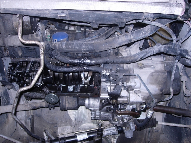

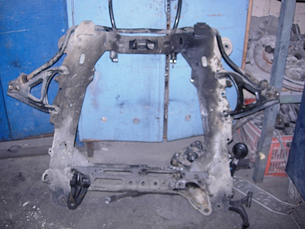

הייתי במוסך בבוקר שישי וכיוון שהחלק מפירוקיה לא הגיע, אישרתי להם לבסוף לרתך (בעקבות ההמלצות כאן שכדאי להחליף ניסיתי למשוך כמה שיותר).
באתי כדי לראות שהם באמת פירקו את התושבת (ראו תמונות).
כמה זמן לוקח לפרק את זה? (הם בכו לי שם על כמות העבודה והמחיר נקבע בהתאם, אני מקווה שזה מוצדק)
לגבי הברגים התקועים, לא ראיתי סימני קדיחה או חימום, אולי פיספסתי אבל הם נראו די שלמים.
