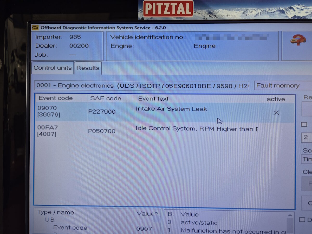

סקודה סופרב 2020 - נורת EPC והודעת הגבלת סל"ד ל-4000
gilsun פרסם הודעה בנושא של gilsun בתוך טכני, אחזקה וטיפולים
לאחר כשבועיים, ניגשתי למוסך אחר (לא יבואן) מומחה קונצרן פולקסווגן בצפון לסריקת מחשב ראשונית. צילמתי את השגיאות שסריקת המחשב זיהתה (מצ"ב) ולפי זה החשד בגורם לבעית לחץ האוויר היה צינור טורבו קרוע או סעפת. אחרי כמה ימים הבאתי את הרכב לבדיקה ותיקון, הוחלף נשם מנוע (Crankcase breather ) והבעיה נפתרה סוף סוף! תודה לכל מי שענה, ואני יותר מאשמח להמליץ על המוסך המקצועי שזיהה בקלות את הבעיה ופתר אותה (פנו בפרטי) -
פרטי מומחה למכוניות קונצרן פולקסווגן -
אחרי נסיעה ארוכה (400+ ק"מ) נדלקה לי נורת EPC והופיעה הודעת הגבלת סל"ד ל-4000 בסקודה סופרב שנת 2020 מנוע 1500 טורבו (עברה 104,000 ק"מ ואחרי טיפול טיימינג ב-100K). במוסך חשדו תחילה בצינור קניסטר (עם החיישנים שלו) אך זה לא היה הגורם. עכשיו חושבים שהחלפת מכסה שסתומים יפתור את הבעיה שנגרמת כנראה מבעית לחץ אוויר ותערובת לא תקינה, לדבריהם. כבר שבוע שמחפשים עבור הרכב את החלף הזה אך ספקים חוזרים ואומרים שניתן לקנות אותו רק ביחד עם בית גל זיזים, שעלותו 6000 ש"ח (!!). האם מישהו מחברי הפורום נתקל בבעיה דומה? האם זה אכן היה מכסה שסתומים והיכן ניתן להשיג?
