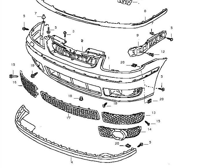

האם משהו יודע במקרה איך מפרקים את רשת הפלסטיק שנמצאת מתחת למס' הרכב בפולו שנת 2001?
ניסיתי לבדוק מבחוץ אם יש ברגים/קליפסים ולא הצלחתי למצוא, לא רציתי לנסות להוציא אותה בכח מחשש שהיא תשבר ואז זה כבר יעלה לי כמה מאות ש"ח.
האם הגישה היא מהצד הפנימי? (מתוך תא המנוע בתחתית) או שאני מפספס משהו?
אם יש למישהו שרטוט של הרכבת הרשת הזו ב ETKA זה גם יוכל אולי לעזור לי.
פשוט אני צריך להחליף מייבש מזגן ולא מוצא את הגישה אליו (הוא יושב בתחתית הרדיאטור בדיוק מאחורי הרשת המדוברת)

בעיקרון הרשת הזאת נתפסת ללא ברגים אלא על ידיי קליפסים שהם חלק ממנה .
קשה לשחרר את הקליפסם האלה והשיטה שנהוגה אצלנו במוסך זה הכנסת היד
מלמטה בין הראדיאטור למגן ולחיצת הקליפסים בחלקם הפנימי והרשת תקפוץ לך החוצה .
אתה מעוניין להגיע למייבש המזגן ?

הבחור התכוון לשלושת הסורגים הממוקמים בפח האבנים מתחת למגן
אגב שם תמצא את הברגים לפירוק כיסוי המגן ,בחלקו העליון של הפתח

תוכל גם להעזר בשרטוט המצורף המסביר פירוק של כול הגריל.
היי מרק,
תודה על השרטוט אבל השרטוט הזה הוא מעל לחלק שאותו אני רוצה לפרק.
לשאלתך הקודמת: נפח המנוע הוא 1.4 ל' גרסאת ה 16V.שנת 2001.
הכוונה שלי היא לחלק המסומן כבלון מס' 17 בקובץ המצורף.
מצאתי את זה באתר שנראה כאילו נותן פתרון לאלו שאין ברשותם את תוכנת ה ETKA.
אכן נראה שהפלסטיק הזה מתחבר בעזרת קליפסים מפלסטיק. אני מקווה מאוד שהם לא ישברו בנסיון החליצה של הרשת
בטח הפלסטיק שם כבר יבש לגמריי.
אשתדל לעבוד יחד עם המזגניסט על מנת למנוע "אלימות" מיותרת וגם כי נראה שהוא לא ממש יודע מה הוא עושה שם.
