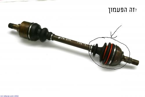

הפעמון הוא החלק שיושב בתוך הגומיה לא?!
החיים הם סחיטה של המצערת.
הפעמון הוא מן הסתם מפרק ציריה שממיר את התנועה הסיבובית במוט ישר לתנועה סיבובית בזויית. אתה יכול לנסות לבדוק אם יש שם מרווח חופשי (שכנראה זאת הבעיה). אם יש באמת בעיה עם המפרק ניתן להחליפו ודבר זה לא עולה הרבה. במקרה הכי גרוע מחליפים ציריה.
