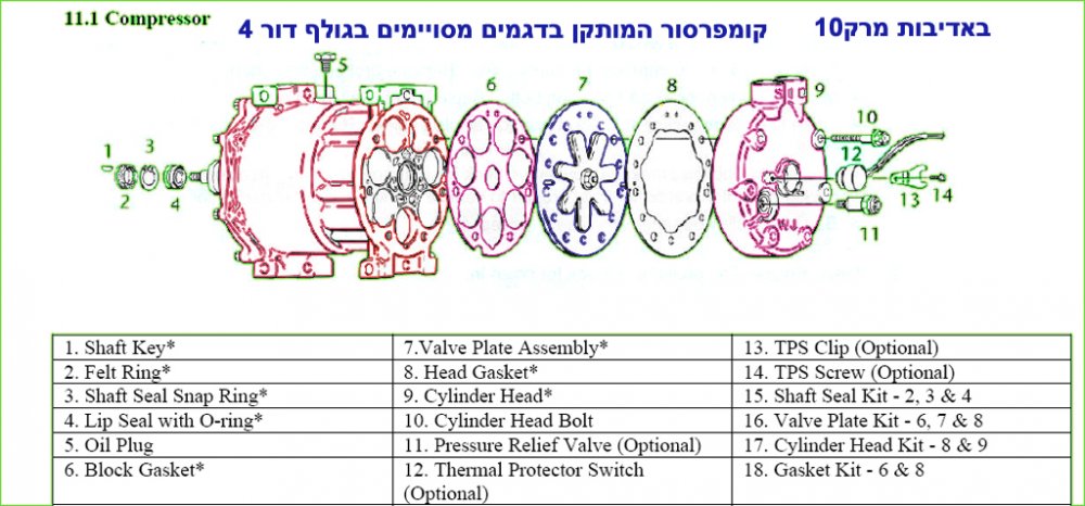

במידה ותוכל להשיג את הכלים בתמונה המצורפת תוכל לשפץ את המדחס בעצמך בעזרת מידע שאני אמסור לך.
