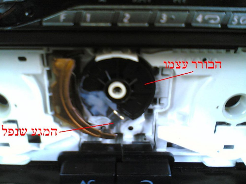

שלום!
לחבר שלי יש פולקסוואגן בורה שנת 99 גיר אוטומט 1.6,כאשר מניעים את האוטו הוונטה הפנימית של המזגן/חימום התחילה לעבוד מעצמה ולא היה ניתן להפעיל את המיזוג כלומר לחיצה על A.C לא הייתה מגיבה וביכלל כל ניסיון לשחק בכפתורים ו בבורים של מ"ע המיזוג/חימום לא השפיע כלל.
לאחר משחק של כ 10 ד"ק פתאום נדלק הכפתור A.C והתחיל המזגן לעבוד(לקרר) אבל בכל זאת כל ניסיון לשנות משהו בבוררים לא השפיע על פעולת המזגן.לאחר כיבוי המנוע הכפתורים ביכלל הפסיקו להגיב והוונטה לא ניכנסת כלל לפעולה מאותו הרגע.
אשמח אם מישהו נתקל בבעיה דומה או שיודע דבר מה על תקלה דומה בכפתורים של VAGים או כל דבר אחר הקשור בבעיה זו?
נ.ב: ניסיתי לנתק את המצבר לאפס את המחשב,חשבתי שאולי זה יעזור אבל זה לא עזר.

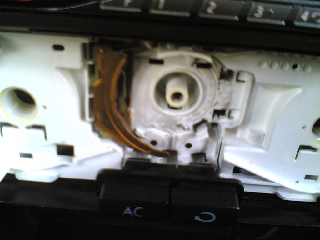

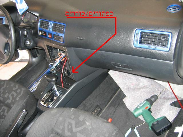

הנה תמונה למה שאני מתכוון(התמונה רק להמחשה של הכפתורים עליהם אני מדבר,לא באוטו הספציפי הזה הבעיה):

אהלן!
איתמר אני מקווה שאתה יושב טוב בכסא! כי אתה לא תאמין כמה עלה לבסוף כל התיקון הזה,אז הנה כל הסיפור:
היום אני והחבר שלי לקחנו את האוטו ל מוסך של מזגנים ALEX ORIGINAL שבחיפה(אחלה מוסך ואחלה חברה שם) לקבל חו"ד מה בידיוק נשבר שם,אז לאחר בדיקה של 5 דקות ניגש אלי טכנאי ואומר שהלך הפנל של הבוררים(בידיוק מה שאתה החלפת) והלך לשאול את המנהל כמה יעלה לי הפנל וחוזר אלי אם תשובה: פנל חדש 500 ש"ח לפני מע"מ לא כולל עבודה,תחליפי 400 ש"ח כולל מע"מ.

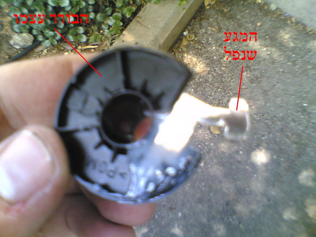

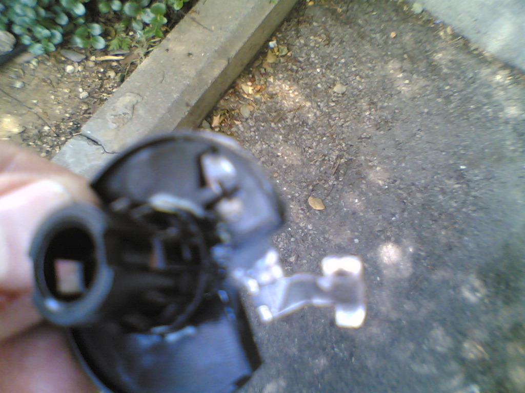

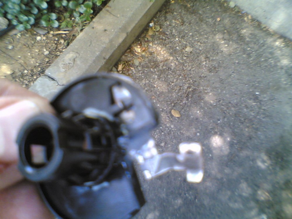

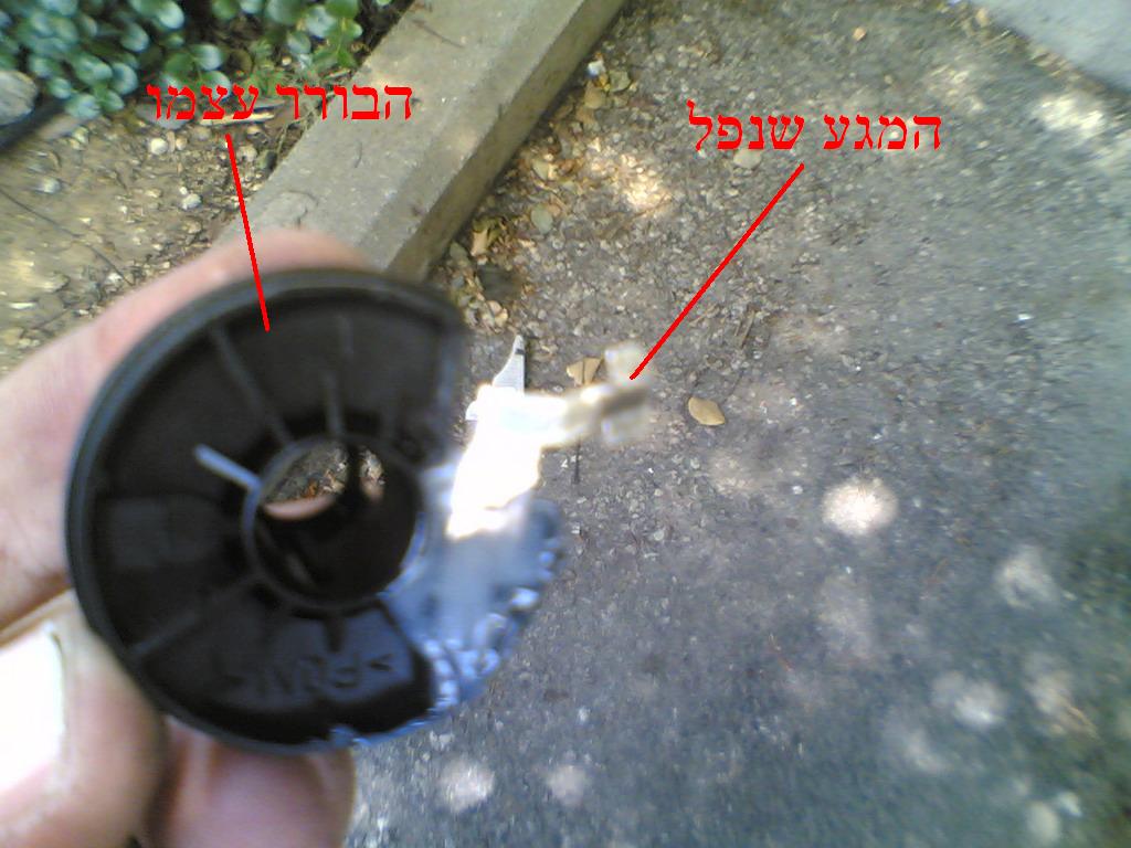

בזמן הזה שחבר שלי חשב מה באמת כדי לו לשים חדש או תחליפי אני החלטתי לפרק את הפנל השבור ולראות מה בידיוק נשבר שם,פירקתי את הכפתורים ואת הפלסטיק שמכסה את כל המנגנון ואז נידהמתי לראות שחתיכת פלסטיק קטנה על הבורר שמחזיקה מגע נשברה והמגע נפל ממקומו :shock:,ניגשתי לחבר שלי ואמרתי יאללה בוא ניסע הבית והוא לא הבין למה אז אמרתי לו תיראה בהמשך,ניגשנו למנהל המוסך אמרנו לו תודה על הכל(לא לקח מאיתנו אפילו 1 ש"ח) ולטכנאי שבדק ונסענו הבית.
כשהגעתי הבית ניכנסתי בדרך ל הום סנטר לקנות דבק אפוקסי חזק(23 ש"ח) וניגשתי מייד למלאכה,פירקתי את הבורר ממקומו,שמתי בחזרה את המגע למקומו ועם חוט אבטחה קיבעתי אותו חזק למקומו ועל כל זה שמתי דבק אפוקסי,נתתי לזה להיתייבש טוב טוב והחזרתי את הכל למקום ומה הפלא הכל עובד פיקס כמו חדש :twisted: ובכך נחסכו עוד 500 ש"ח.
