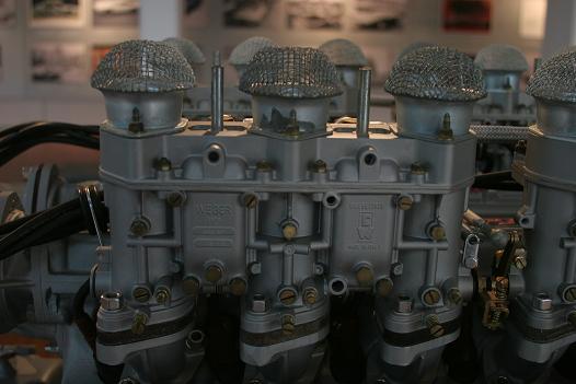

עד כמה שידוע לי זה קרבורטור כפול לא מרובע :-D

לא מרובע ולא משולש...
לאלפטא היו זוג מאיידים כפולים בקוטר 40',מתוצרת דל'אורטו,וובר או סולקס.

פעם אחת ולתמיד - ארבעה קרבורטורים - לא שניים כפולים

פיזית זה שני קרבורטורים. מעשית זה ארבעה. עניין של סמנטיקה.
בקרבורטור דו לועי מצוי יש שני לועות שנפתחים אחד אחרי השני בהתאם לרמת הלחיצה על המצערת. בקרבורטור כמו שיש באלפות (ובAX ספורט, 205 ראלי וכו') יש שני לועות שמתפקד כקרבורטורים עצמאיים עם מיכל ומצוף משותפים.

באלפטה שלנו היו וובר 45 כפול על מנוע 1750 מנוע נהדר, גיר (מי שמתעקש לקרוא לו כך) בעייתי משהו... כניראה שמישהו, בתירגום מאיטלקית לעיברית, שכח להגיד לו שהידית שיוצאת מהריצפה אמורה להעביר את כל ההילוכים, אבל למנוע לא היתה בעייה לעבור מראשון לשלישי, רוורס... פעם כן ופעם לא, חשמל בעיקר בשבתות וחגים, חלודה חופשי, בולמים מזיעים גם בקור הירושלמי, האגזוז ממציא לו יציאות גאזים משלו...פלסטיקה ידיות כיסאות מנגנוני חלונות, עובדים כמו שעון שווצרי.... אחרי שמשאית עברה עליו......

האלפטא שאלה מהמהכוניות הללו את המנועים בעלי גל הזיזים הכפול וזוג המאיידים הכפולים,אך המיבנה שלה היה שונה בתכלית.
