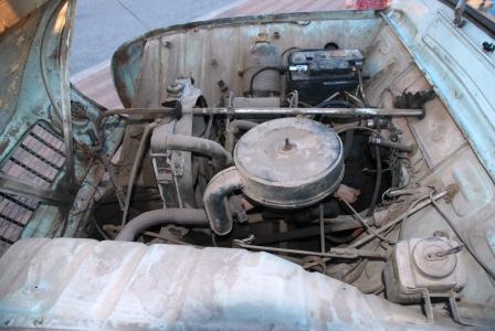

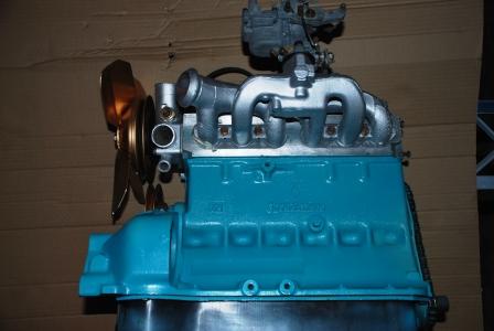

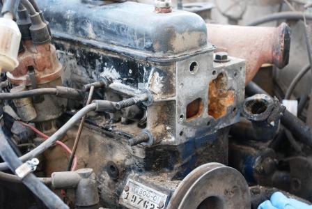

המנוע נראה יפייפה.
מה עם עוד כמה תמונות של השיפוץ ?
היי רמי,
האמת שאין לי הרבה תמונות והשיפוץ לא בדיוק מתקדם בקצב שתכננתי. הדינמיקה של החיים מכתיבה לנו אירועים שונים בדרך.

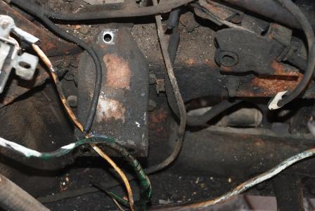

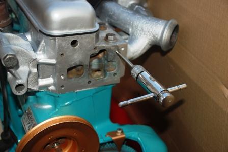

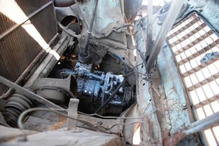

אני מצרף מספר תמונות של המנוע והגיר "לפני" . בהרגשה שלי, אני נמצא בנקודת זמן שאני לא עוסק בשיפוץ, אלא בניקיונות ועוד ניקיונות. קצת פיקששתי בתמונות ה"לפני" , אך תמונות ה"אחרי" מפצות על החסר.

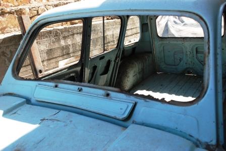

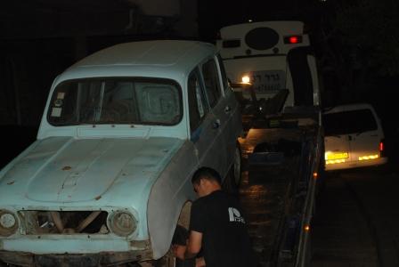

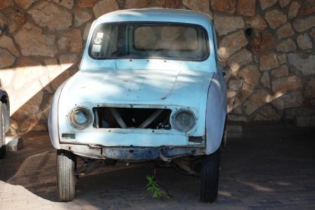

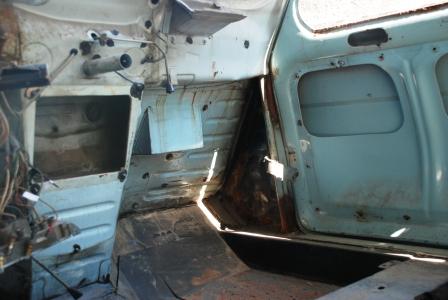

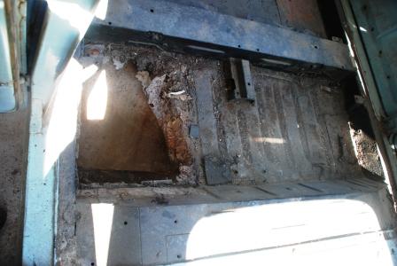

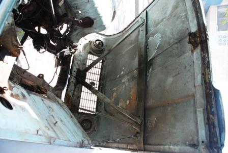

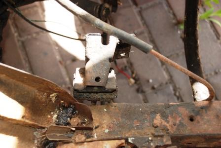

לאחר הוצאת מנוע, חיפוש אחר פחח, שיבצע את העבודה.
הגיעו מספר פחחים לראות את הרכב. היו כאלה שביקשו מחיר אסטרונומי שלא היה מבייש שיחזור רכב שרירים אמריקאי. והיו גם שהודיעו, שבגלל כמות החלודה, הרכב לא בר שיפוץ. היה קשה להביא את בעלי המקצוע לרכב, כדי לקבל הצעות מחיר.
לחלק מהפחחים הגעתי עם תמונות של הרכב. היו כאלה, שהציעו עבודה זולה ללא אחריות לתוצאה (ומראש הודיעו שבמקרים ספציפיים הם יעגלו פינות).
לבסוף, הכרתי פחח במפגש הצפוני החודשי שלנו בכרמיאל. הבחור בעל רכב אספנות. כמו כן, ראיתי עבודות שהוא ביצע, רכבים שמגיעים למפגש. הבחור הגיע אלי לראות את הרכב; הוציא מחברת ועט והחל לרשום את הליקויים, מצב הפח, אופן התיקון, היכן יבוצעו טלאים, החלפת רצפת הרכב ובאילו אזורים יבוצע ניקוי חול. מסתבר, שהפח של הרנו מאוד דק וקיימים אזורים שלא מומלץ לבצע ניקוי חול, כדי למנוע עיוותים בפח.
בנוסף לכך, הוא פירט את כל תהליך ההכנה לצבע: סוג צבע היסוד, יסוד דו רכיבי, פילר בהתזה, יסוד חד רכיבי, מספר שכבות הצבע, יצרן הצבע והתאמת הצבע למספר קטלוגי, מקטלוג מקורי של רנו משנת 65.
החיסרון היחידי שאני רואה, זה זמן סיום העבודה. היות ויש לו שני רכבי אספנות לסיים לפני הרנו שלי. כמו כן, המוסך עובד בשוטף על רכבים בני ימינו ורכבי האספנות, כאילו עובדים עליהם בשעון זמן אחר, יותר "באיזי", מטלה אחר מטלה; לכן הבחור ביקש ממני לא לעמוד עם טיימר בספירה לאחור - "מתי הרכב יהיה מוכן?"
איש חכם אמר: "סעו לאט ותגיעו מהר!"
מלכה (זהו שמה בישראל) הועברה אחר כבוד לפחח, לאחר יותר משנה שהיתה זנוחה בחנייה הפרטית.

כיום אני בשלבי עבודה על המנוע והגיר.
כך שגם בנושא המכני יש התקדמות תמידית אך איטית.

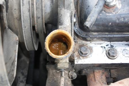

מטרת ההנעה הראשונה היתה, למעשה, לבדוק את מצב המערכות.

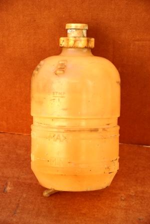

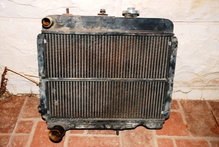

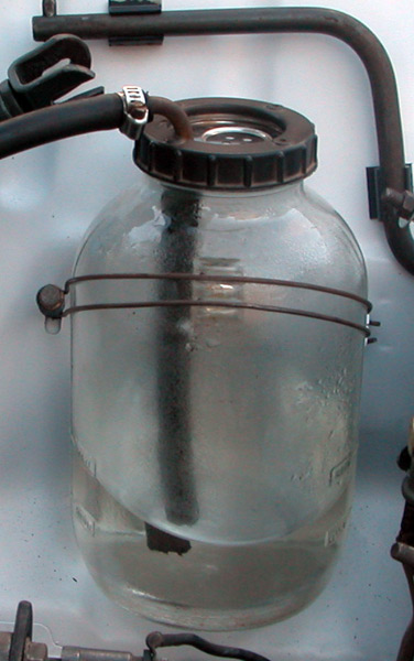

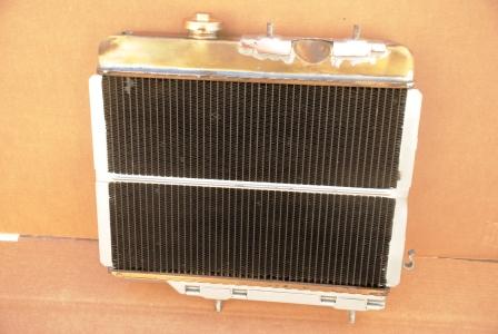

מהר מאוד התגלה, שמערכת הקירור לא מתפקדת: רדיאטור סתום (אין סירקולציה של מים), משאבת מים מתפוררת ונוזלת ולהפתעתי נסעו ברכב ללא תרמוסטט. כמו כן, מיכל עיבוי מפלסטיק מפוצץ (של שנתונים מתקדמים) במקום צנצנת חמוצים.
באחד מימי שישי, ביקרתי אצל אמיר מקלוש חלפים ויצאתי עם "שלל" בצורת משאבת מים חדשה.

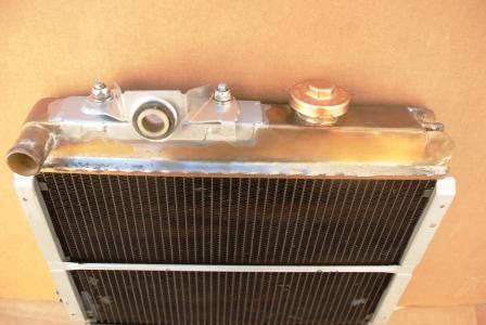

הרדיאטור עבר פתיחה וניקוי ולאחר מכן זכה לטיפול קוסמטי.
מיכל עיבוי פלסטי נתרם באדיבות ראמי עד אשר אמצא צנצנת חמוצים (מחפש גם ב- ebay ולא מוצא).
אני מחפש גם תרמוסטט.
האם מישהו יודע היכן אפשר לרכוש?

היי
מכל עיבוי מזכוכית קשה מאוד למצא
גם באיביי ואם יש משהו עולה הרבה כסף
לגבי טרמוסטט לא חושב שצריכה להיות בעיה
אוליי אצל מאירמן בפתח תקווה או אצל בני לוי חבר הפורום
היי רם,
את הרדיאטור ליטשתי עם בד שמיר גס ולאחר מכן עם נייר זכוכית 240 וכשנגמרו האצבעות, פינשתי עם דרמל עם ראש לבד.
העדפתי להשאיר אותו בנחושת, למרות שהוא לא מושלם, אבל רציתי שהוא יהיה אותנטי .

הי,
יש אצלנו בעבודה במעבדה הרבה מיכלי זכוכית (בצבע חום כמו של בירה בערך)
שבמקור היה בהם חומצה כלשהי, בערך בגודל שאתם צריכים.
מחר אני אצלם ויעלה לפה..אם זה מתאים לכם....
זה לא סתם בקבוק זכוכית,
מדובר בזכוכית עמידה לחום (פיירקס) ולבקבוק יש מכסה מתאים עם שסתום לחץ
כך שזה חייב להיות מקורי.
שי תנסה לחפש גם לרנו 12 היה בוודאות כזה בקבוק
ואני חושב שגם לרנו 6 ו- 8

נכון גם לרנו 12 יש בדיוק כזאת צנצנת חמוצים וגם אני באמצע חיפושים לאחת
אם אני ימצא משהו אני יפרסם פה..
אשמח אם תעדכן כשתמצא
תודה
