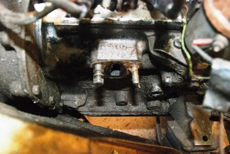

שי דבר נוסף !
בקשר לחום מנוע ברנו 4, עד שבני יתן לנו את המידה של עובי הראש, בראש מנוע של 845 סמק בלבד ,(לא ב-1100). קיים חלייל
:roll:
זה צינור מחורר שיושב לאורך כל הראש יש גישה אליו מצד אחד כשמורידים את המשאבת מים, ומצד שני יש פלטה עם 4 ברגים ואטם.
שמחליפים למשל פקונג ראש, והראש נשלח למילוי והשחזה, נוהגים המסגרים הללו להכניס את כל הראש לחומצה שמעכלת את האבנית ומנקה את הראש, הוא יוצא חדש מהחומצה וקל להלחים עליו אלומינום,אלא שלא תמיד הם יודעים על החליל הפנימי ולפעמים הוא תקוע בגלל עיוותים תרמים ואבנית והם כמו כל היהודים, לא מסתכנים בלסחוף אותו החוצה. אגב בחליל הזה נעוצה כל החוכמה של הקרור יש לו ממטרות צרות שמשפריצות מים על המתכת העוטפת כל תא שרייפה !הטמ' שבפיצוץ מגיעה ל-2950 מעלות והמתכת סופחת כ-260 עד 290 מעלות ,אם השפרצת המים לא תקינה ,כי החורים נסתמים וזה לא סוד שבזמנו ,לא תמיד השתמשו במים ירוקים ,אלא מהברז שזה מתקון ברור ליצירת אבנית על מתכת פעילה,הראש לא עובד יעיל וזה מעלה את חום המנוע במידה וטרם טיפלת ויש לך כוונה כזו ,נא שים לב לחליל הוצאת החליל וניקוי הממטרות, גורמת לשינוי ניכר בנצילות הקרור של הראש. אגב את החליל לא כולם יודעים להחזיר יש לו כיוון מדויק כ-30 מעלות לראש כך שהממטרות ישפריצו בכיוון הנכון.:roll::-D

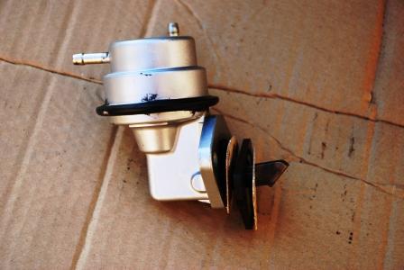

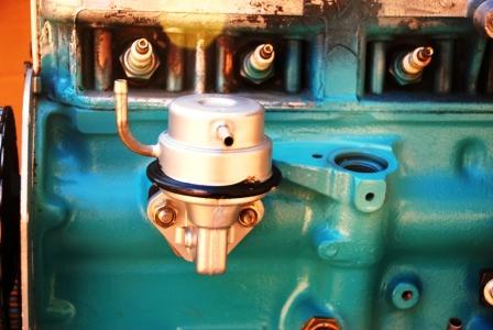

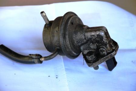

קצת התקדמות - הרכבת משאבת דלק.
עוד קומבינה, משאבת הדלק היתה מחוברת בצד אחד עם גוז'ון ובצד השני עם אילתור בורג ראש משושה M8 .
מעט תמונות של לפני ואחרי.

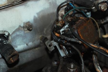

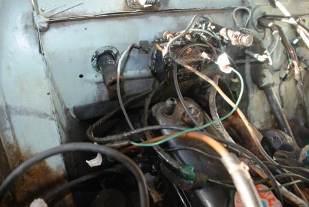

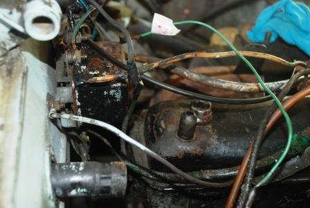

שי שלום !
אם אתה יודע עכשיו איך נראה הרגולטור, אז כעת אני יכול לקדם אותך הלאה, לעיתים יש שתי רגולטורים כאלה לכאורה, במראה החיצוני, אולם השני הוא ממסר אורות, בומבילה' שהיה בתקופה ההיא, בעוד היום זה ממסרוון שחור קטן , שווה לשחזר ולהשתמש בכל ההיסטוריה של הרכב, יש מיקרים אגב ,שממסר האורות גדול פיזית יותר מהרגולטור, היה מיקרים שבהם באמת עברו מ-6 וולט ל12 וולט, ובמצב אור גבוה היתה נפילת מתח על החוטים ,ממפסק הנהג עד המנורות הראשיות, כדי להתגבר על התופעה הותקן ממסר ההאורות שבתוכו 2 ממסרים אחד עבור כל מנורה ראשית קידמית.:idea::idea::-D:-D
היי אבי !
קיים אצלי רק רגולטור אחד של הדינמו.
קופסת ממסרים נוספת לצידה לא קיימת.
אך מתחת לאיפה שהיה דשבורד מצאתי ממסר (נראה לי שהוא לאור גבוה).
גם על קומבינה זו נתגבר.

attachment.php?attachmentid=303493&stc=1&thumb=1&d=1346358882 שי כל הכבוד על ההשקעה !!!
הסב את תשומת לבך לכך ,שעם הזמן המתכת הנקייה והחשופה נוטה להשחיר, אם בכוונתך לצבוע, בתרסיס כלשהוא בצבע זהב או כסף ,למעשה עצרת התחמצנות, אם אתה מאמין שצבע המתכת הטבעית הנוכחית תישמר, אתה עשויי להתאכזב, יש דרך לשמר את הברק
או לשלוח לציפוי ניקל, או להשתמש בתרסיס לכה לרכב אמיתי ,(לא אלה של הום סנטר),המכיל מקשה וטינר במידה ,את זה מכינים לך במקום כ-80 שח זה חזק כמו זכוכית יעמוד בחום המנוע וידחה שמנים וגריז.
ברשות ספקי הצבעים לרכב, יש חנויות כאלה לדעתי גם באזור שלך, זה יספיק לך לדעתי ,לכל המתכות שליטשת ויתן מראה ברקי' יפה
מה שטוב בתרסיס ,הוא נייד ולא מצריך הפעלת כל האיסטרומנטים קומפרסור וכו' לצביעת משאבה קטנה,כעת זו הזדמנות עבורך הואיל והמנוע עוד לא עובד והלקים המלוטשים פריקים,כמו כן הלכה תתיבש מהר ותתחזק כעבור שעה,אולם אם תרכיב למחרת היא תהיה כה קשה,שאמנעו שריטות בהרכבה:-D:-D:-D:-D
