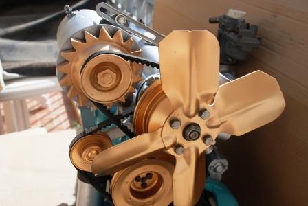

את החלקים אני מבריש במברשת פלדה מסתובבת/דרמל,ניקוי במדלל MEK
לאחר מכן צביעת יסוד בצבע אפוקסי עם דילול במדלל 21 וצבע גמר.
אני לא משאיר מתכת חשופה בחלקים, למעט הרדיאטור שהעדפתי להשאיר את הנחושת גלויה,
את נושא הרדיאטור אימצתי מרם בשיפוץ שילגית שלדעתי הוא מודל לחיקוי בכל מה שקשור לעבודה עצמית
ורמת מושלמות .

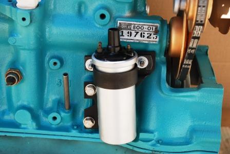

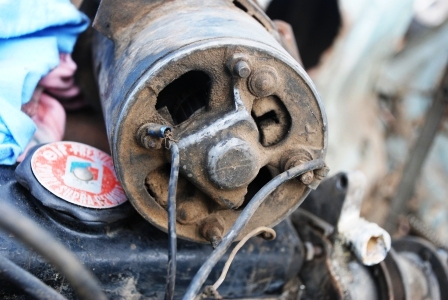

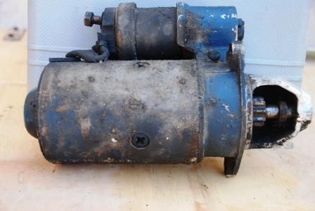

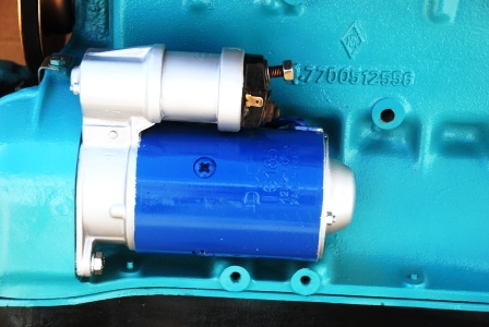

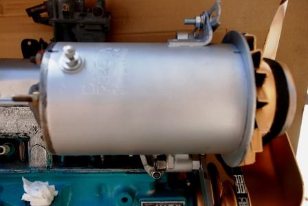

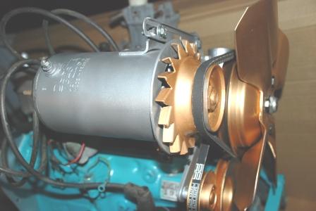

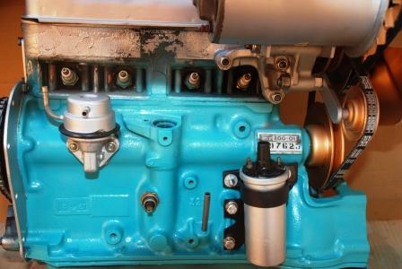

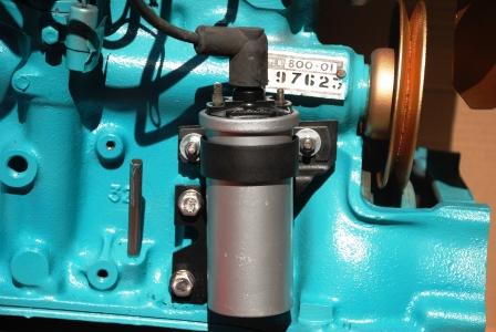

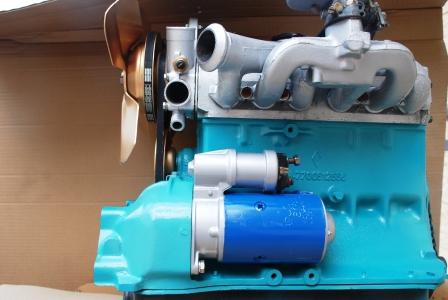

יום שישי הוא היום שבו אני מתפנה לעסוק ב"שריטה" הכי הרבה,
כך שאני מרוצה מההספק של היום: הרכבת הכוייל, הדינמו, משאבת הדלק, הסטרטר
ולוחית המתכת בצד הראש מנוע לאטימת פתח המים.

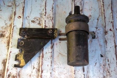

הכוייל והתושבת שלו, "לפני ואחרי", ואכן הוא 12v .
