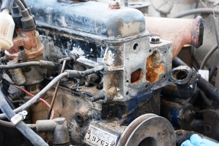

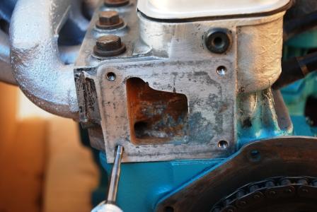

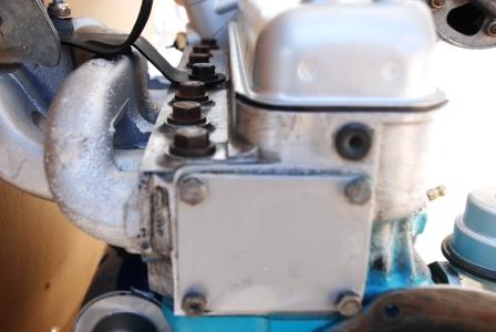

לוחית המתכת בצד הראש מנוע.
למה מכונאים תוקעים סיליקון בכל אטם/סתם אפשרי?
כל התבריגים בראש מנוע או בבלוק היו סתומים בסיליקון.
מכסה שסתומים, משאבת מים, משאבת דלק, מכסה טיימינג, סתם אגן שמן,
ים, מה זה ים! - אוקיאנוס של סיליקון. מסוגים שונים ולמטרות שונות.
אני מתאר לעצמי, שכל מי שמכונאות מקצועו, יודע ומבין ששמן/דלק הם מינרל וסיליקון לא יוכל להם,
אז למה? למה ?!
דבר שהצריך ממני לעבור עם מברז על כל התבריגים בכדי לנקות אותם.
כמובן רק לאחר שהייתי בטוח איזה תבריג ומה הפסיעה.

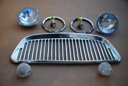

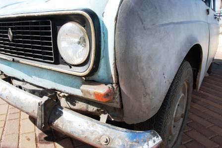

זהו החלטתי. לא מספיק שרשום למלכה ברשיונות שנת יצור 1965,
אני רוצה שהיא תיראה ככזאת ולא כמו שכבר נאמר לי ובצדק "היא ניראת
כמו מסוף שנות ה-70'".

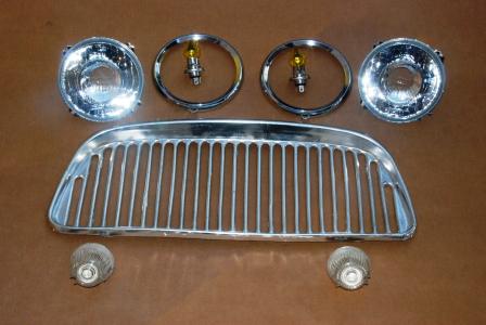

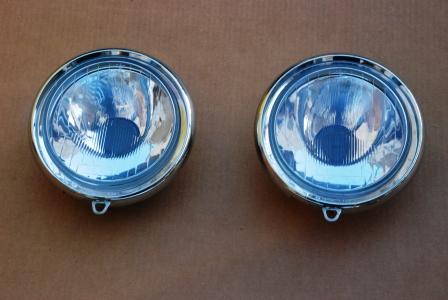

לכן החלטתי ללכת קצת רחוק והמטרה "לבנות" מכסה מנוע התואם למודל,
עם גריל ניפרד, פנסים נפרדים עם מסגרת טבעת כרום מקורית,
נורות עם בלונים צהובים ופנסי איתות חזית עגולים כמו במקור.
את מלכה קיבלתי עם מכסה מנוע לא מקורי "ולא בר שיפוץ", יותר שפכטל מפח
ובמקומות מסויימים אין פח רק שפכטל.
לעזרתי הגיע ראמי, שתרם מכסה מנוע שהיה באחת הכחולות של "איים אבודים". במכסה מנוע הנ"ל
קיים פתח חזית מלבני שאותו צריך לקצר ולעצב לגריל הנפרד, כמו כן לרתך תלאים בחורים המלבניים של פנסי
איתות החזית ולקדוח חורים לפנסים העגולים.
המכסה מנוע הועבר לפחח ובמקביל יצאתי למסע ברחבי ה-ebay.
- פנסים קעורים חדשים מפורטוגל.
- מסגרות הפנסים מצרפת.
- נורות ובלונים צהובים מגרמניה.
- פנסי איתות חזית עגולים מקפריסין.
-וגריל ניפרד נדיר מ"קאלוש חלפים"(אמיר שמר אותו לרכב המתאים).
טוב, קשקשתי יותר מדי, ניתן לתמונות לדבר.

לפחות ידחה גריז ושמן אולי יעמוד גם בדלק, אגב לשאלתך אודות הסיליקון שמצאתה אגב הוא מוכיח את עצמו כעמיד כמעט בכל השמנים ומעבירי המים, יש גם סליקון אדום שמיועד למסימות איטום גרידא ואף עומד בטמפ' גבוהה, הוא לא בא במקום האטם אולם יחדיו הם עושים עבודה טובה ,זה מלמד שהרכב שלך היה פעיל בעשור האחרון הרבה שנים לאחר שיוצר.
לגבי פתח המשאבה והפתח השני,אני למד מהתמונות שהראש לא פורק או נוקה ועבד עם מי ברז ,אני מקווה שאין לך אבנית במעברי הראש כי העברת החום אל המים מהמתכת פוגעת ביעילות העברת החום ,סימן אחד לחום יתר, זה שמצאת את הצינור העליון חסר תרמוסטט, מכונאים לא נוהגים להסיר אותו כך סתם , עם זאת עובדה היא שמכונאים שונים בארץ ,הגיעו למסקנות זהות. חוץ מאלה שחושבים שהם חכמים יותר מכל האחרים. אגב שני טרמוסטטים שברשותי מסומנים על 75 מעלות צלזיוס,צריך להתיחס להוראות היצרן, הואיל ואנו מדינה חמה יותר. ובמקום התפלספיות רשת לכשתבצע נסיעת מבחן אני יצדיע לך אם חום המנוע שלך יתנהג כמו בלימונית. (מנוע מהמפעל)

הצבע שצבעתי את הבלוק עמיד בחום של 300c .
כמו כן יש לו עמידות מסויימת לסולבנטים (ממיסים).

הוא הסיר את הטרמוסטט היות והוא ניתפס!
לגבי הסליקון, אני לא חסיד של סיליקון, במיוחד לא בכמויות שהשתמשו בו,
כפתרון לכל נזילה גם במקום אטם. עדות לתחזוקה לקוייה.

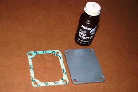

אבי, תסכים איתי שלפני ארבעים שנה לא היה סיליקון וידעו להסתדר טוב בלעדיו.
האמת שאני משתמש במעט שרלק להדבקת אטמים.
שי !
לכן התרשמתי שהסילקון לכל המאוחר מהעשור האחרון, לפני 40 שנה השתמשו בשרלק והוא עשה עבודה מצוינת, אולם הקידמה מוכיחה את עצמה,ההבדל בין השרלק לסילקון זה עובי השכבה אם מרחת טיפה יותר כמובן לא בנדיבות רבה ,אתה סוגר ברגים ואתה רואה את השאריות נלחצות החוצה כמו טחינה מהפיתה:lol: ,מרביץ ניגוב ויוצא כמו חדש,הסליקון הלבן והשקוף זה מיועד לאיטום סנטרי בן היתר ושימושים חיצוניים ,היום יש אדום, יש שחור עם פנטרוקס, מוליקוט מעולה .לחיבור משאבת מים והמכסה האחורי האדום מעולה !
