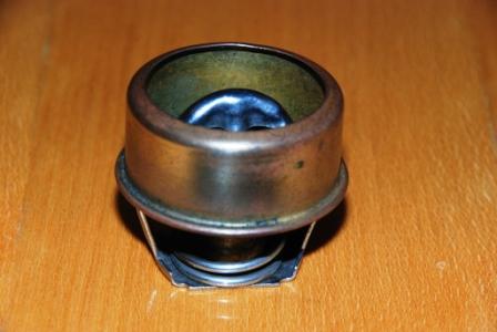

"אני מחפש גם תרמוסטט."
שי כל הכבוד על ההשקעה יש עתיד !
לגבי טרמוסטט: בתיאוריה אכן נחוץ תרמוסטט, הספציפי הזה שאתה מחפש נפתח ב-80 מעלות,אולם כבר לפני 20 שנה ,נהגו לבטלו בכל בעלות נפח 845 סמ"ק, היום עם החום הסביבתי הוא בהחלט מיותר, הואיל וה-845 נוטות להתחמם יותר מהר מ- 1100 ,שהינו מנוע אחר ,משאבת מים אחרת ורדיאטור גדול ומורחק, קח בחשבון שהואיל והרכב שלך עתיק במיוחד ,זו פונקציה ישירה למספר הפעמים שנאלצו ,לפתוח מנוע מעת לעת לאורך השנים ,כל פתיחת ראש כזו, דורשת מילוי וישור הראש, וכל ישור מוריד כמה אלפיות אם לא מילימטרים, ככול שעשו זאת יותר פעמים ,עובי הראש מצטמצם ואף היצרן מגדיר עובי קריטי ,שמתחתיו חובה להחליף ראש, כאשר הראש חדש במידה המקסימלית,שווה להכניס טרמוסטט, עופר נאלץ להחליף ראש מהסיבה הזו ,אפילו ב-, 1100 נורית החום היתה נדלקת לו ,לנוכח ראש שעבר השחזות ,יש אומנם פתרונות עם פקונג כפול וכ"ד.
ככל שהראש עבר יותר השחזות ועוביו הצטמצם כך הוא נוטה יותר להתחמם יותר ויותר מהשחזה להשחזה,הואיל וככל שתא השריפה קטן ,החום גדל במהירות , הרנו 4 היחידה שלא נוטה להתחמם ב-845 ,זו הרנו של רם ,הלימונית, שם הביאו לדברי רם מנוע כחדש מהמפעל וזה מה שעושה את ההבדל בין ראש במידה לראש
עתיק , שעבר ללא ספק החלפות פקונגים והשחזות ! לא לחינם מצאת את הצינור העליון ללא טרמוסטט!!

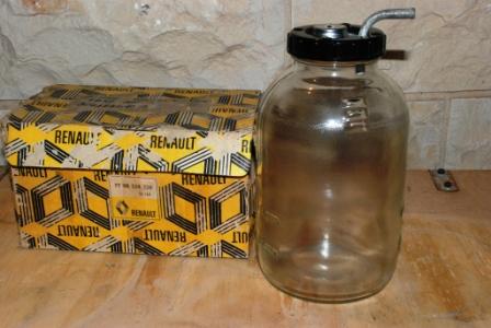

$(KGrHqR,!loE9H3MylsbBPSJ,VzIvg~~60_12.JPGשי מצאתי בקבוק פלסטיק באתר האיטלקי מעת לעת אני עובר בו ואני ממליץ לך להיכנס לאתר האיטלקי הואיל ואיטליה היתה הספקית מס 1 לישראל לפני שהמציאו את סין המשלוחים לארץ זולים יותר מצרפת או גרמניה וההצע גדול יותר אני הגעתי לאתר הספציפי שאצרף ,דווקא דרך הפיאט טופולינו שלי
יש שבאתר חלקים נדירים שלא תמצא באתרי איביי אחרים ! תתחיל לדגום מידי יום ראיתי בעבר בקבוק זכוכית באתר זה !

וטרמוסטט. איזה כיף שלא צריך לחפש כל דבר מעבר לים.

ראשית תתחדש על המציאות וספר לנו על המחיר,
לגבי עובי הראש: לזכרוני זאת פחות או יותר המידה, לי זכור 71.8, אולם חשוב לבדוק בספרות, על כל פנים נידרש להפעיל המנוע
מומלץ מאוד לעשות זאת עם שעון ולא עם יונית, כיוון שהיונית המקורי מכוון ל- 117 מעלות צלזיס, אם תבריש את היונית המקורי תיווכח שזו בין המכוניות הבודדות שהיונית מכוון ל115 מעלות ,זה אומר שאם המים הגיעו לטמ' 114 מעלות,הנורית עדיין לא נדלקת והנהג
ממשיך לנסוע ולא מבין למה מידי פעם עליו להוסיף מים, ואז הפקונג מתחיל להאכל שיגרתית ופתיחת ראש מעת לעת גם היא בשיגרה
כך בחשבון שהרדיאטור בהשוואה ל -1100 הוא קטן ומהירות הסיבוב של המאוורר יורדת פלאים ברמזור או בפקק,הואיל והמאוורר מסתובב בתלות סיבובי מנוע ,דע עקא ,שמהירות המאורר 1100 היא אימתנית קבועה חשמלית ואינה תלויה בעוצמת הגאז של הנהג
