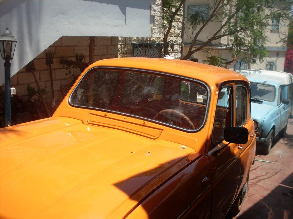

ראמי, תתחדש נראה מבטיח.
האם יש קשר ל- "סייארה של סבתא" מאיים אבודים.
שחזרה לצבע המקורי?

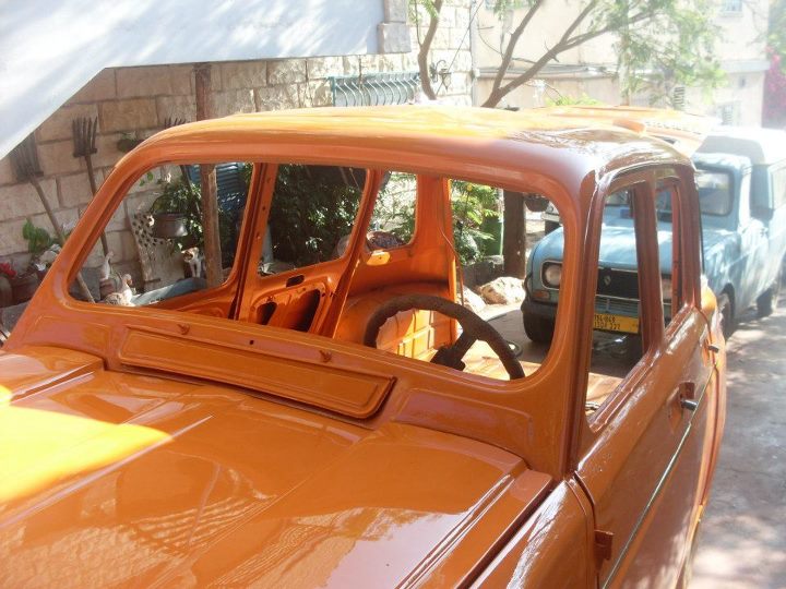

טוב אז ככה , הג'ינג'ית היא הכלאה של שלדה ומנוע 850 של אוטו של שהיה בעבר של אבא שלי עם בודי של 72 .
אגב לא מזמן קניתי אוטו נוסף שהיה באיים האבודים (מצבו נוראי ), אעלה תמונות בהזדמנות.

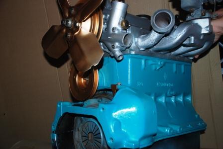

שלום,
בבלוק מנוע של הרנו שלי אין מכסה או הכנה למסנן שמן.
לעומת זאת, ברנו הכתומה, שראמי משפץ (וואלה, אחלה שיפוץ) ראיתי הכנה למסנן שמן; ייחסתי את זה לכך, שהמנוע שלי "עתיק".
מצ"ב תמונות של הבלוק מנוע.
שי

שלום
המנוע אכן עתיק כבודו במקומו מונח הוא
בברכה בני ל.
המלצה להחליף שמן כול 2500 ק"מ או 6 חודשים כי אין מסנן
ואתה חייב להשתמש בשמן 20W50
