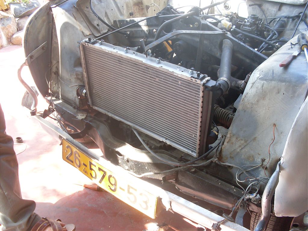

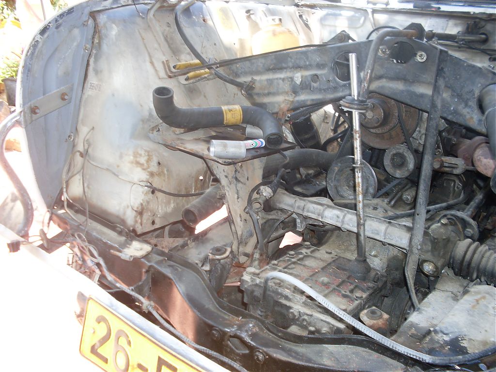

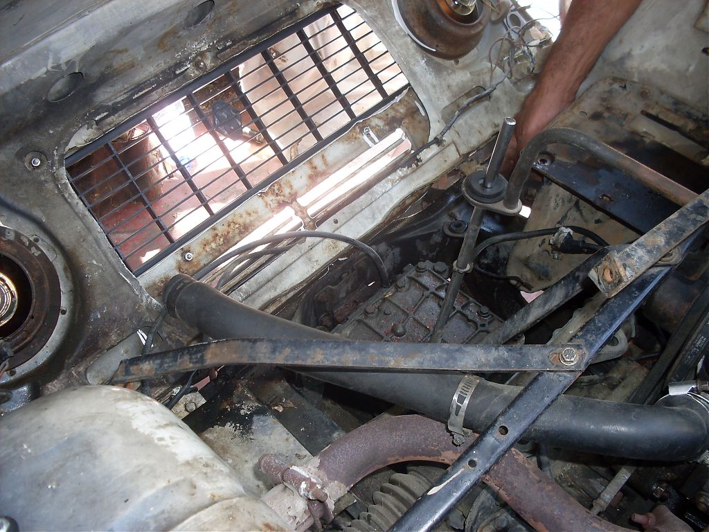

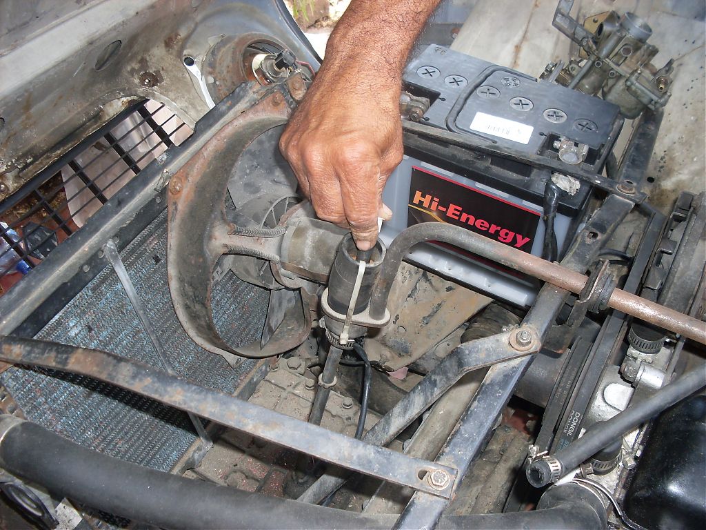

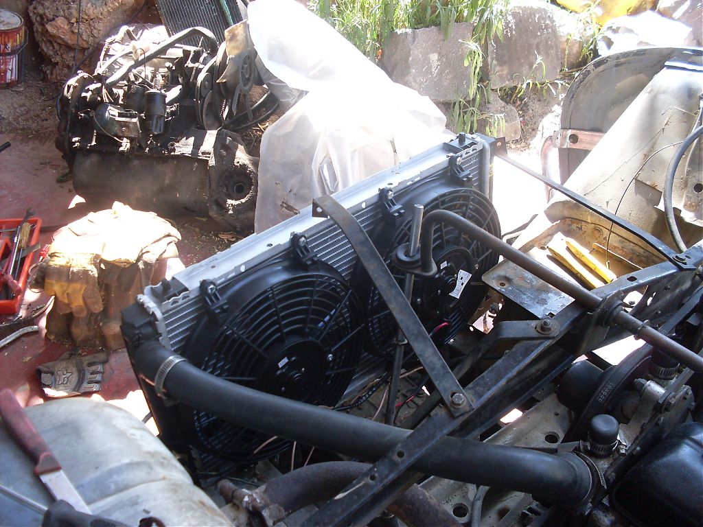

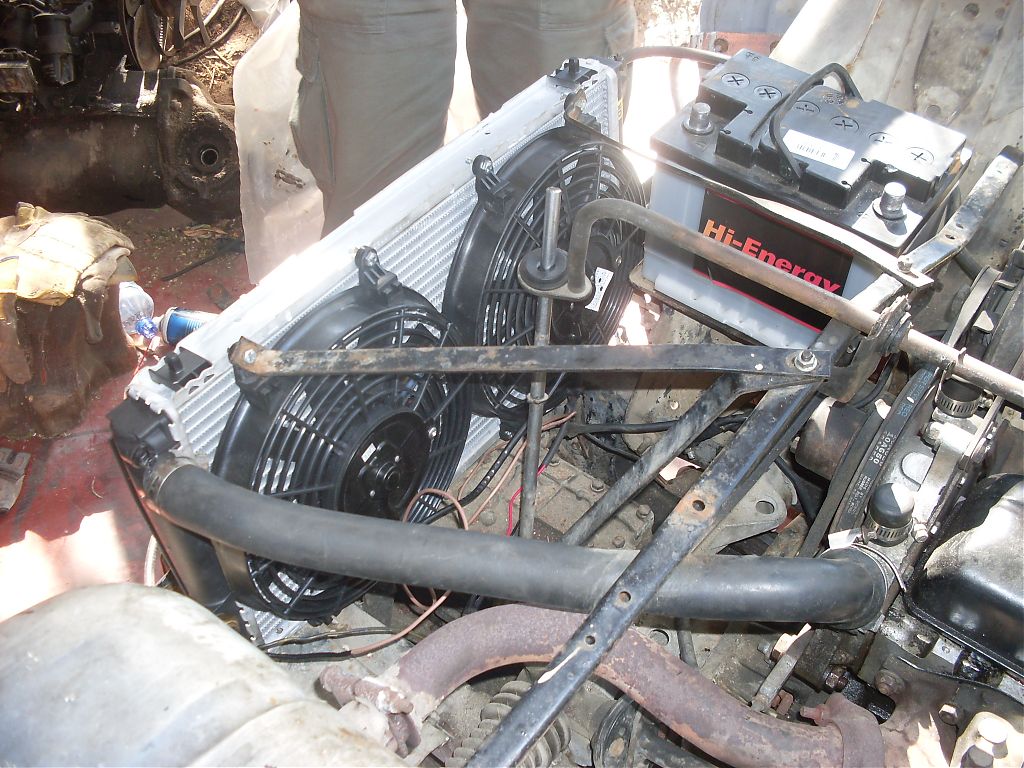

ובהזדמנות זו מצ"ב תמונות מהאוטו של אסף היום היה לי יום חופש סוף סוף אז החלטתי להתלבש על האוטו עליו
תודה רמי!!!:shock3: העבודה מקסימה. אני לא יודע איפה פליקס היה בלעדיך, בטח שלא במצב נסיעה.
שוב, תודה רבה על כל הדברים שעשית בשבילו ובשבילי.:beerchug:

בעקבות התמונות למעלה אני סוף סוף מבין איך הידית הילוכים מחוברת לגיר,
אני חייב לומר שזו השיטה הכי הזויה שראיתי בחיים:screwy:, לא היה פשוט יותר להתקין את הגיר אחרי המנוע ולא לפניו ? ואז ידית ההילוכים היתה ברצפה, וחלוקת המשקל היתה טובה יותר, נו טוב זה צרפתי :brickwall:
לא. :lol:
אגב, המנוע המקורי של ה-4 היה 747 סמ"ק עם גיר שלושה הילוכים. *כמעט* זהה לזה שבדופין, רק שבדופין, הוא היה מותקן מאחורה.
יתכן שבאב הטיפוס של הR4 השתמשו באותו מנוע ופחות או יותר אותו גיר.
