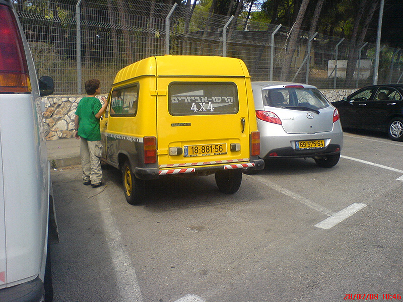

ה-F6 היפיפייה של המוסך המרכזי בחיפה. ניידת השירות שנותנת בראש לכל הקנגואים. :lol:
(תודה לאיתמר שעזר לחלץ את התמונות הישנות מטלפון מקולקל)

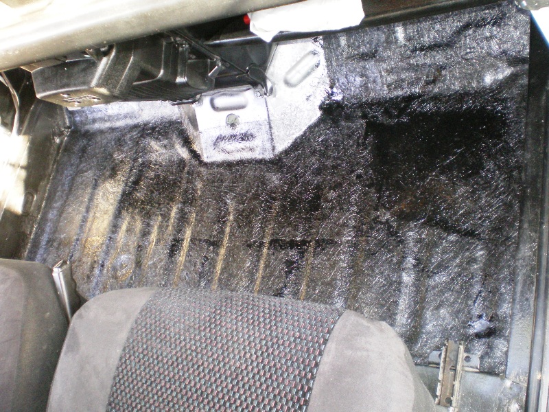

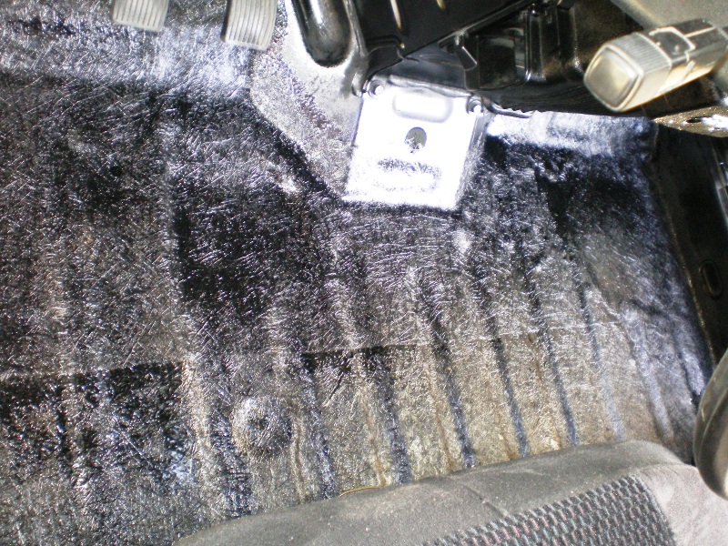

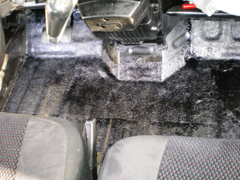

היי חברים אחרי שסימתי את כול העבודה צבעתי בשחור
רמי לגבי עלויות סך כול ההוצאה היתה 270 שח כשעדיןן נשאר קצת חומר
שאיתו אני מתכונן לעשות עוד כמה עבודות
אני דיי מרוצה מהחוזק של הרצפה במיוחד היכן שהיה החור

אני היתי עושה גם חור ניקוז בפינה הנמוכה בשולים , ויש גם פקקים שטוחים לפח כמו באורגנל "ותוציא כבר את האוטו מהים":roll:

אצלי ממתי שקניתי את האוטו כול נקודת חלודה שפשפתי ומרחתי את החומר שנקרא מח"ט
קשה להפטר מהחלודה היא מגיעה משום מקום לגבי הרצפה שמתי גם זפת ואני מקווה שזה מספיק טוב
