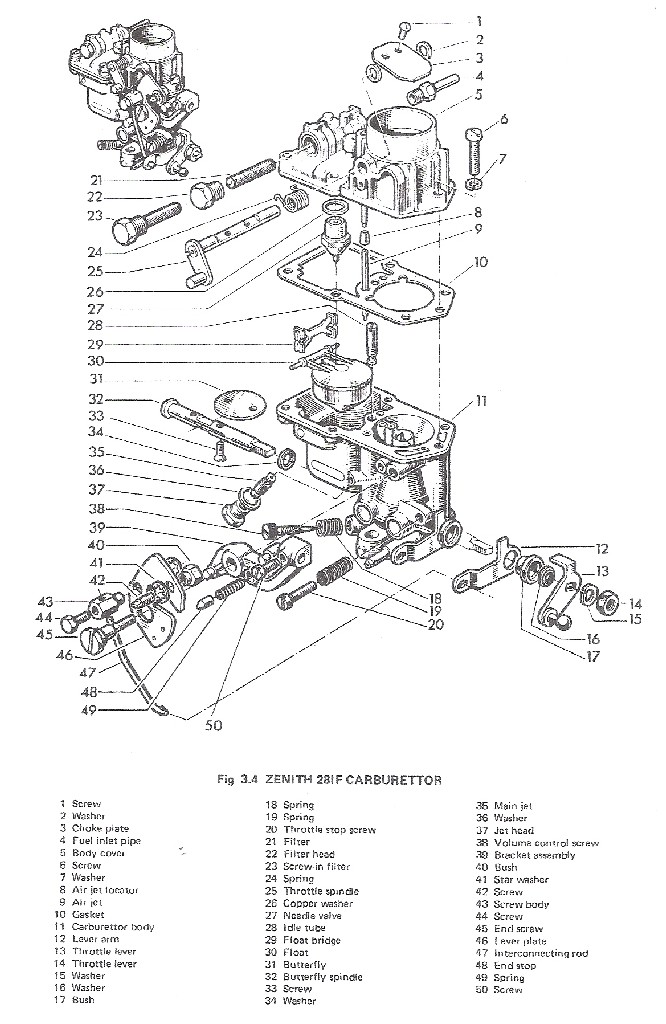

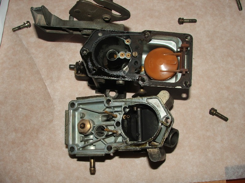

אסף יש לי קרבורטור סגור וחבל לי לפתוח אותו ע"מ להסביר לך מה הבעיה של הקר' שלך , אחפש בהקדם אחד פתוח אצלם ואעלה תמונות

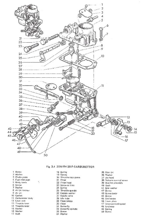

רמי, אין צורך! סרקתי לך תרשים מהמדריך HAYNES שלי - תוכל לסמן פחות או יותר למה אתה מתכוון?
אסף חלק מספר 26 מוסיפים עוד אחד כזה בתנאי שזה אלומיניום והנזילה מפסיקה ,וזה מקטין את גובהה הדלק בקרבורטור , הזילה שיש לך היא מפקק העודפים
תודה, אז בסה"כ להוסיף שייבה מאלומיניום?
זה שיש נזילה מפקק העודפים גם מסביר מדוע המנוע נחנק ולא קיבל דלק?

המשאבת דלק זו לא הבעיה שהקרבורטור מציף.הבעיה בקרבורטור עצמו.וכיוון עדין של גובה הדלק בתא המצוף ניתן גם לעשות על ידי כיפוף עדין של החלק המתכתי של המצוף ,או כמו שאמר קודמי,הוספת שיבה (קודם לנסות דקה יותר).תיבדוק אים השסטום מצוף ניסגר,ופעולה חלקה של השסטום שנילחץ ע"י המצוף.
מסכים איתך בכל מילה

מצאתי אום שבעובי הוא כמו שתיים וחצי שייבות, זה יתאים?
(חוץ מזה שנראה לי שהאטם התפגר... אבל נו מיילא)
upetar - שסתום המצוף עובד פיקס.

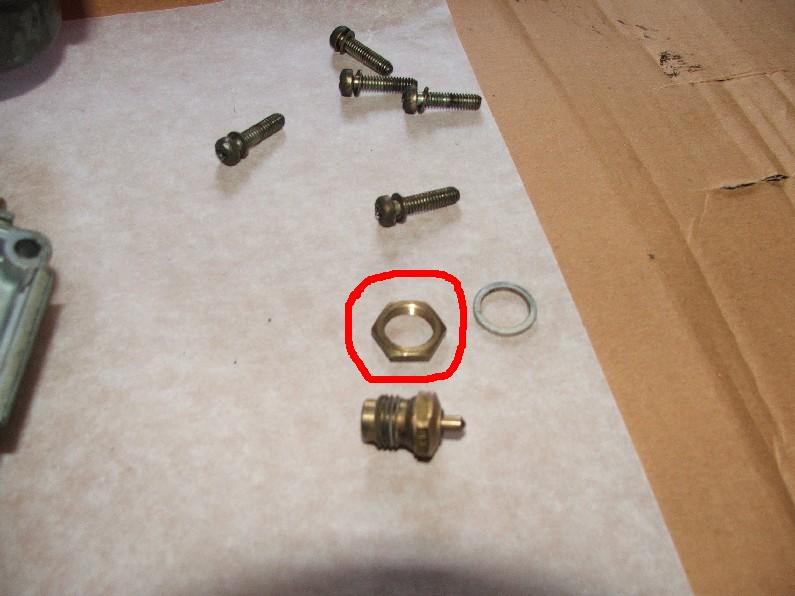

עדכון: החלפתי את השייבה באום המסומן באדום, בעית הדליפה נפתרה!
הבעיה הנוספת לא נפתרה. אין דלק בקרבורטור מה שהביא את רמי ואותי לחשוב שמדובר בדיזה שנסתמה בגלל השינוי במשאבות (הקודמת היתה חלשה, הנוכחית חזקה במיוחד)
רק כששפכתי דלק ישירות לקרבורטור הוא התניע לכמה שניות ונכבה.

אפשר להישתמש בשיבה נחושת,פליז,אלומניום,העיקר שתאטום ,האום בתמונה לא ניראת לי מתאימה.לגבי המצוף אז כולו פלסטי ואין מה לכופף אז באמת האפשרות היחידה זה להחליף שיבה ליותר עבה ."ואין דלק בקרבורטור "כניראה ש"האום"עבה יותר מדי.
