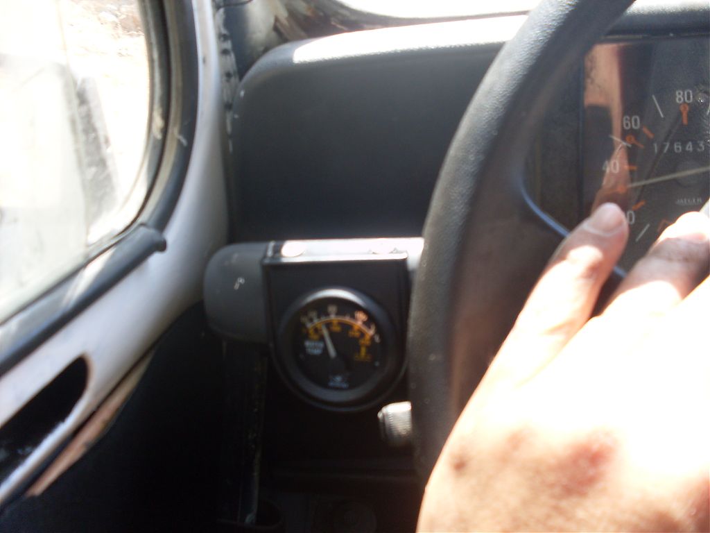

תודה רמי! שכחתי להגיד לך שחלק המנורות בדשבורד לא עובדות.
- (P) של בלם היד
- |/| של הצ'וק (?)
- פנסי הערפל
- אור דרך (לא גבוה)
לי זה לא מפריע, השאלה היא אם בטסט לא עושים בלאגן על מנורות שלא עובדות...

אסף יקירי , לאוטו שלך ישנן בעיות חשמל רבות ושוב זה הכל פונקציה של הסבלנות שלך, המנורות האלו בלוח שעונים לא נבדקים בטסט השנתי אבל בכל זאת אני אעבור שם .

לגבי המנורות בלוח השעונים הולך שם לדים שנכנסים למין בית כזה
צריך להשיג את המנורות האלה אצלי החלפתי את כולם
את הדשבורד אפשר לצבוע בצבע שחור לפלסטיק או בנוזל נעליים

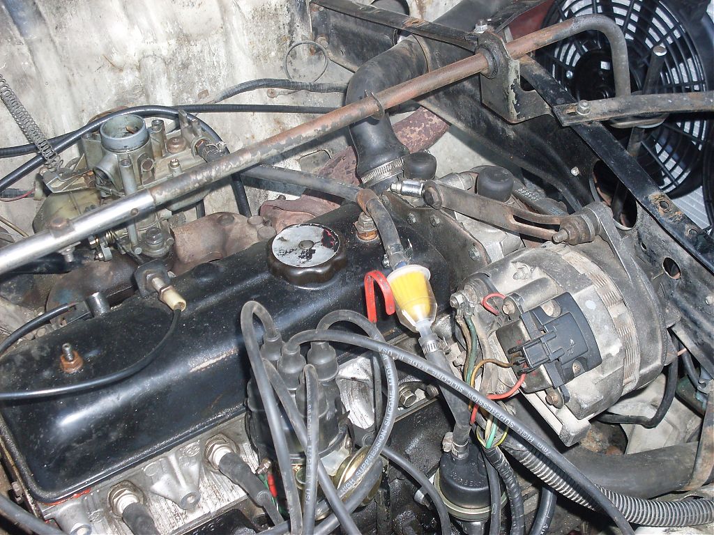

היום בוצעו קצת השלמות במנוע של הרנו של אסף , באופן סופי הוחלפה המשאבה למשאבה של רנו 4 מקורית ישנה , המשאבה החדשה עבדה בלחץ גבוהה מה שהציף את הקרבורטור .
איזה יופי, אני רואה שסידרת לי חיזוק לכבל גז על מכסה השסתומים. תודה רבה!:-)

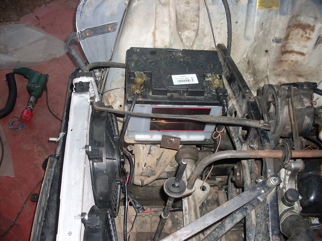

מה זה החומר על המצבר? אני רואה שגם סידרת לי את החוטים. ידי זהב!
אגב הוא נוזל, זה מה שקורה כשקונים מצבר סוג ז' ב-300 שקל.:lol:
אם המצבר נוזל כי הוא סדוק - תעיף אותו כי תתחיל לך חלודה בשילדה ובמתלה שמתחת וזה ממש לא שווה.
אם הוא מאבד מים בתדירות גבוהה סביר שרמת הטעינה גבוהה מידי .
