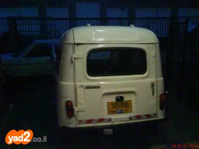

דני, שים לב! :shock: אחות ל"עליזה" המקורית! F4 שנת 65'!!!
התפרסמה אתמול באתר יד-שניה.
כדאי לשים יד על האוטו הזה, נדיר בטירוף ונראה מליון דולר!!!
http://www.yad2.co.il/Cars/hotPicSpecial.php?CatID=1&SubCatID=6&CarID=90858&Code=24ac0ad6721c96129179f4e5b7da2445
הבחור הזה מנצרת דברתי איתו בעבר בזמנו דרש עליו 12000 ש"ח אני לא יודע כמה דורש עליו היום
אני המום !דומה כמעט לעליזה המקורית :shock:

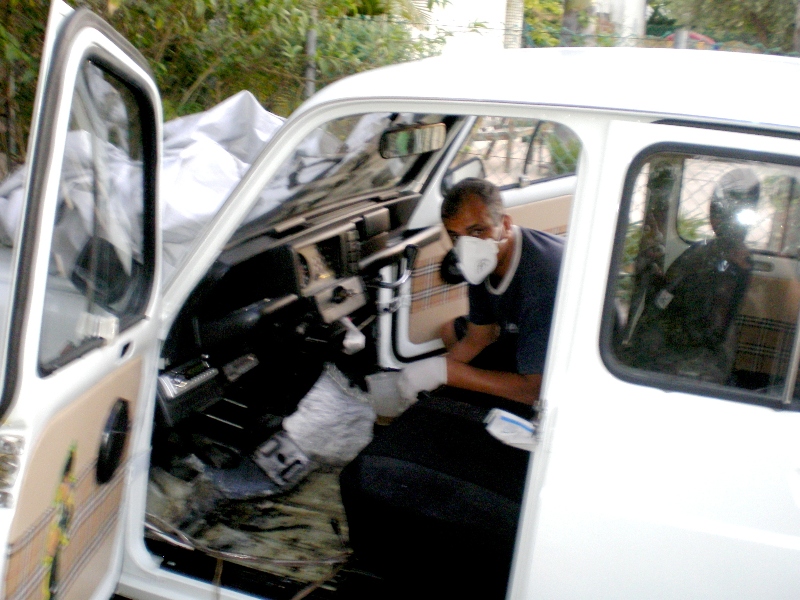

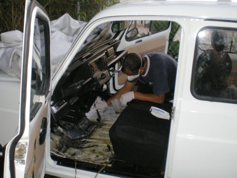

אהלן חברים

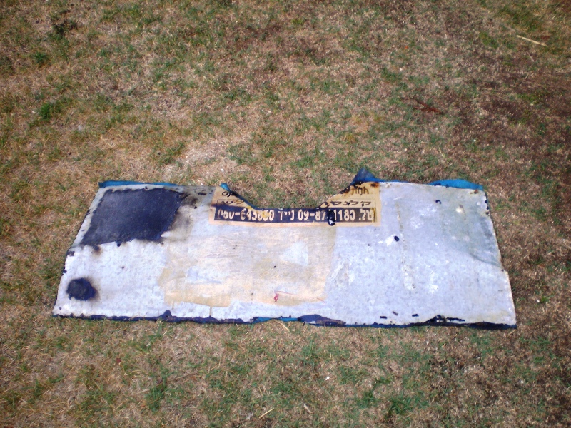

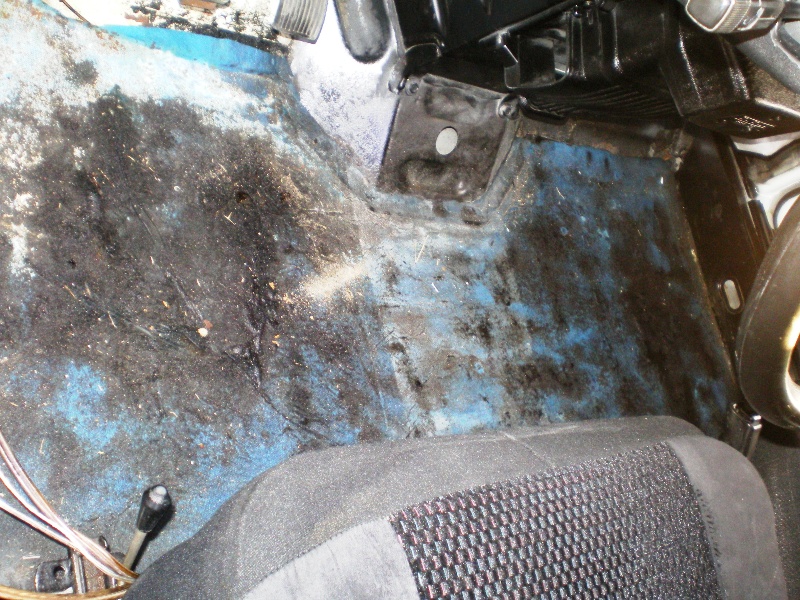

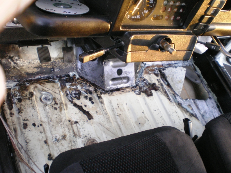

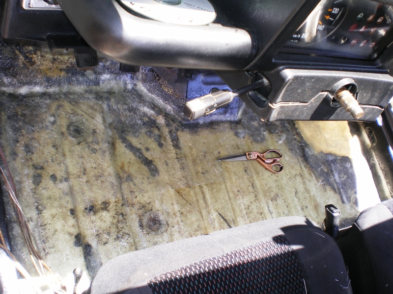

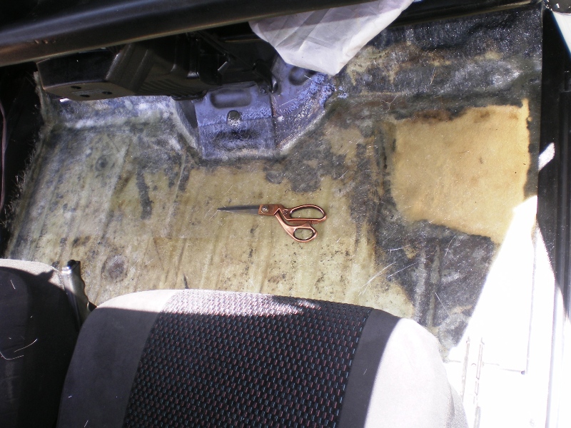

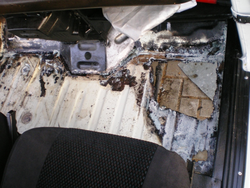

כמו שסיפרתי לכם בעבר כול חודש אני עושה אזשהו פרויקט בפרנסין
אז החודש הזה התלבטתי בן אגזוז. לשיפוץ לרצפה וההחלטה נפלה כפי שתראו בהמשך
אז ככה הרצפה של פרנסין היתה מחוררת וכשקניתי אותה היה שם חור בגודל של כמעט 30* 30
ועוד כמה חורים קטנים ומכובדים .שמתי שלט של חומרי בניין עם ניטים וזפת והכול היה בסדר
אבל עכשיו החלטתי שהגיע הזמן למשהו יותר מסודר
אז נסעתי לתל אביב וקניתי יריעות פיבר עם סילקון חומר מקשה וחומר מזרז
מדובר בחומרים רעילים ולכן יש צורך בעזרי בטיחות
מרחתי סילקון על הרצפה שמתי יריעה ועוד פעם חומר ועוד יריעה וככה שלוש פעמים
החומר מתקשה עד לרמת פח עבה מאוד
אז הנה חלק מהתמונות
הנה קצת תמונות שימו לב לחור הענק
כמובן שלפני העבודה ניקיתי טוב משאריות חלודה ופח רופפות ומשמנים
עם אציטון ולאחר מכן מרחתי חומר שנקרא מח"ט נגד חלודה
