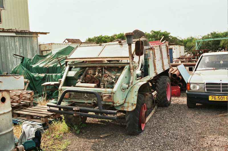

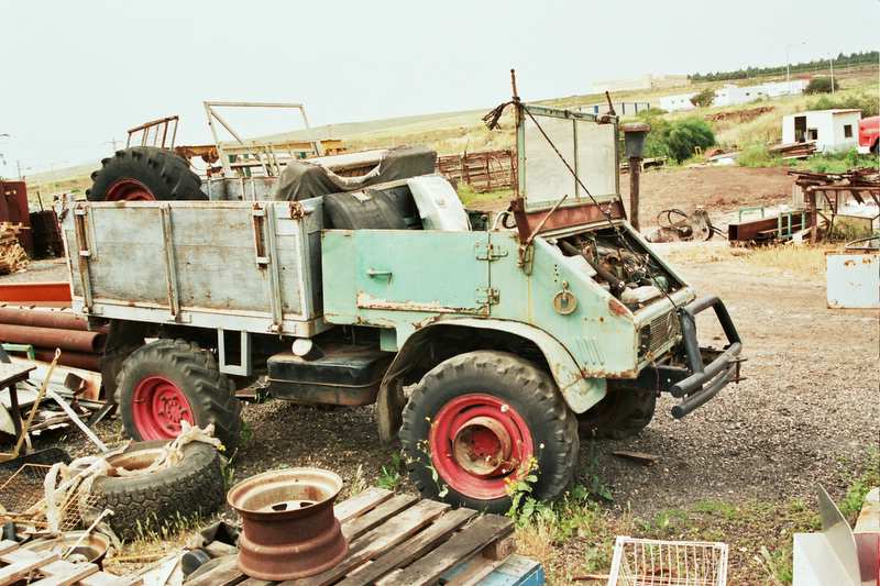

הסיפור מתחיל לפני שלוש שנים, ערב אחד מתקשר עליי חבר ושואל אתה עדיין מחפש יונימוג? והתשובה ברורה.... אז הוא ממשיך ומוסיף באזור התעשייה של גליל תחתון יש בחור בשם אורן שיש לו מפעל והוא מחזיק שם יונימוג.
ברור קצר ואני משיג את הבחור בטלפון ושואל מה לגבי "המכונה"...ולשמחתי הוא אומר תבוא יש על מה לדבר. קובע איתו למחרת בצהריים וכשאני מגיע אני רואה רואה יונימוג 411 ירוק ויפה כמו שרק ינימוג מכוער יכול להיות.
רק למען מי שלא מכיר יונימוג 411 הוא הדגם הקטן ביותר שיוצר ע"י יונימוג הוא בעל מנוע דיזל 4 צילינדר בנפח 1767 סמ"ק שמפתח 34 כ"ס. המנוע הוא מדגם OM636 של מרצדס, שנחשב מנוע מאד מוצלח ועד היום משתמשים בו בענף היאכטות.
החשוב מכל רוב הרכבים האלה נרשמו בארץ כטררקטור חקלאי כך שהוא פתור מאגרה וטסט כל שנתיים ללא כל הנדנוד של מכון טסטים רגיל.
ונמשיך בסיפורנו, בודק את "המכונה" מסובב מנוע עם היד ושומע את ההיסטוריה ואת העובדה שפשוט הפסיק לנסוע איתה ואז מגיעים לרגע האמת ולא מסתדרים על המחיר ונפרדים כידידים. וכך במשך שלוש שנים כל 3 חודשים אני מתקשר ו"מציק" עד שלפני חצי שנה אני מתקשר ושואל נו אולי כבר תוותר ושומע את התשובה כמה אתה מוכן לשלם ובניסיון התאבדות אני עונה 1000 שקל פחות ממה שתמיד הצעתי לו והוא אומר: בוא לקחת!!!!
ואז אני שואל ומה לגבי הרשיונות ושומע את התשובה : הם לא על שמי הם על שם בחור בשם..... ממושב נווה ירק. אמרתי לו טוב אני מטפל ברשיונות ואז לוקח את ה"מכונה" מתקשר לבחור בנווה ירק ולאחר שיחות רבות מצליח להגיע לכך שהוא יתן לי את התעודת זהות ואני יוציא רשיונות על מנת לבדוק שהכל בסדר. הולך למשרד רישוי ושם שומע את התשובה הרכב לא רשום על שם מי שאתה חושב..... ואז צריך להתחיל להפעיל קשרים ולברר ומתגלה לי שהרכב רשום על שם בחור ממושב אחר. מתקשר ל144 מברר את מספר הטלפון ומתקשר לבחור, עונה לי רומני בן 80 עם קול כמו של סרג'יו מגבעת חלפון. אבל מה חיובי ומוכן לעזור, קובע איתו למחרת בבוקר ובא לאסוף אותו למשרד רישוי בדרך כמובן הוא דואג לי לכמה משימות אם כבר אני מסיע אותו, רגע למרפאה ורגע לפרודג בנתניה לקנות דגים מלוחים, אבל מה לא עושים בשביל יונימוג בסופו של דבר אחרי עוד פעם שאנחנו במשרד הרישוי הרכב רשום על שמי. (למי שלא מבין למה משרד רישוי: טרקטור אפשר לעשות העברת בעלות רק במשרד הרישוי ועם אישור מוועד המושב שאתה חקלאי)

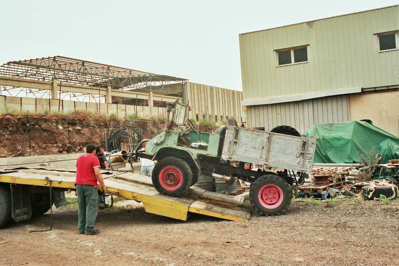

עובר עוד שבוע ו"גרר ווהאל" נקרא לדגל מגיע למקום מנפח צמיגים עם המיכל אוויר של הגרר מעמיס ונוסע למושבת כנרת שם גרים הוריי.
פורק אותו שם עובד עליו כמה שעות ולא מצליח להגיע עליו פשוט כי אני גר בכפר סבא והיונימוג בכנרת.

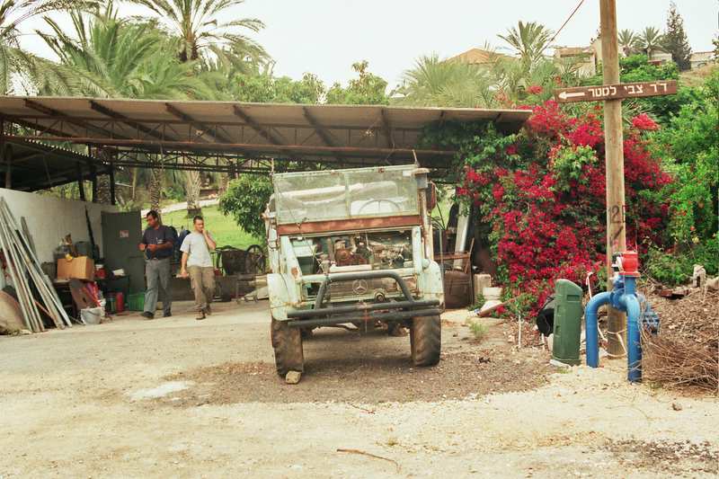

בנתיים מחפש פתרונות חלופיים וקרובים יותר לבסוף מוצא חצר של חבר באזור המרכז ושוב "גרר ווהאל" נקרא לדגל הפעם ביום שבת.

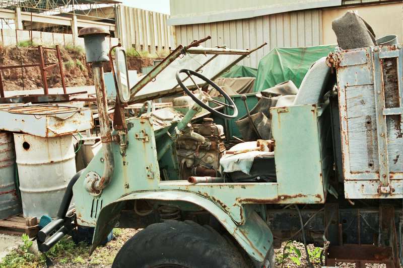

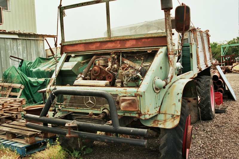

ה"מכונה" מגיעה מוקדם בבקר בשבת פורק אותה מהגרר מנקז אוויר ממערכת הדלק מחבר זוג מצברים בטור נותן לסעפת הרחה קצרה של אתר וה"מכונה" מנגנת כמו שרק מרצדס יודעים לבנות. תוך כדי מגלה משאבת מים נוזלת.
טוב עד עכשיו סיפרתי מעשיות עכשיו דו"ח מצב: משאבת מים מפורקת בדרך לשיפוץ בדיסקל אשמחש לרעיון אחר טוב יותר/זול יותר, משאבת ברקס ראשית ומשאבות גלגל מפורקות ובשיפוץ אצל חבר פנסיונר ואח"כ נראה.
כמו כן מחפש מיכל לשמן ברקס למשאבה אבל שיושב בנפרד ומחובר עם צינור אם למישהו יש מיותר.רעיון אני אשמח.
מקווה שלא עייפתי אותכם אני גם מצרף מספר תמונות של היונימוג וגם בהמשך אני יעדכן התקדמות.
