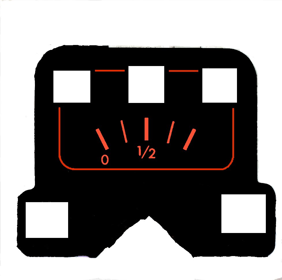

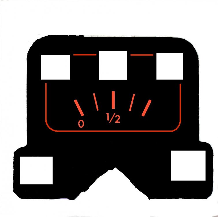

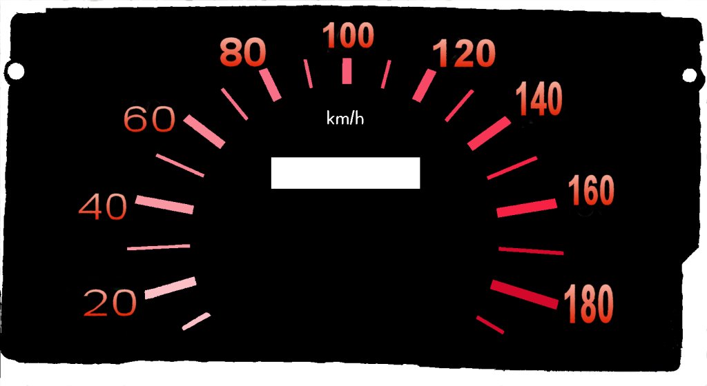

טוב, אז אני לא מעצב גרפי מוצלח במיוחד, אבל אחרי הרבה אוננות מול הPaint Shop זה מה שיצא.
אין כרגע איור של מד סל"ד. הסיבה היא שאני לא רוצה סתם לאייר לי מד סל"ד, ואז לגלות שהשנתות שקבעתי לא מבוססות על כלום, ולשנות הכל מהתחלה. אני בקרב על המוות לרכישת לוח שעונים של GTI בEBAY. אם אזכה, אפרק משם את מד הסל"ד וארכיב אצלי, ואם לא, נעשה סיבוב בפירוקיות ונחפש איזה לוח שמגיע עם מד סל"ד מתאים.
כמו כן, יצאה הזמנה לזוג לדים אדומים חזקים במיוחד, שאמורים להאיר את הלוח החדש שלי באור יקרות אדום, במקום הכתום העצוב שהיה שם עד כה. הלדים ממריאים ממש היום מארץ האפשרויות הבלתי מוגבלות לארץ אבות.
עכשיו אפשר להתחיל לחפש את המדפסת שתתנדב להדפיס את כל הצבע הזה באיכות המירבית. שמעתי שבעבודה יש איזה לייזר צבעונית חדשה :mmangel:
  • תגובות 49
מה גם שאני רוצה מראה רענן יותר ללוח השעונים, ולא מראה של סבא ג'פטו.

זו עבודה שעשיתי בסמוראי זצ"ל, הלוח שם דומה ל-205 מהבחינה
שהאור לא בא מאחור (מספרים שקופים הכוונה), אלא במעיין מסגרת שמאירה.
אם תצטרך עזרה ב-photoshop וטיפים , בכיף.
איתי.
לפני/אחרי , תקריבים וגרפיקה לשעון לפני הדפסה.
רזמל - תודה על הטיפ. אני מייד מפעיל את מנוע החיפוש של הפורום ונובר בהיסטוריה.
איתי - תודה גם לך! שאלה אחת - באיזה דבק הדבקת את ההדפסה ללוח? אני חשבתי על סתם דבק פלסטי, אבל אני תמיד פתוח לרעיונות...
  • אחראי פורום
דו"צ. מה שלא רואים זה שהשעונים המודפסים עברו למינציה,
מה שעוזר למראה וגם ימנע מהם להצהיב.
רק תבחר דו-צדדי דק, שאם במקרה ותצטרך להוריד , הנזק יהיה קטן יותר.
בכל מקרה אני ממליץ לעשות למינציה, זה צעד שבירכתי עליו כשבאתי
להדביק. לא התקפל, היה ניתן לתקן עם הדו"צ מאחור ועוד.
למינציה היא שלב הכרחי, בהחלט.
קודם אני רוצה להדביק "אב-טיפוס" ללא למינציה על לוח שעונים חלופי שיש לי, לוודא כי התצוגה נוחה והכל בסדר, ואז, על הלוח המקורי שלי אני אעשה הכל כמו שצריך.
מנסיון שלי בעבודה עם דבקים, דבק פלסטי לא יהיה יעיל.
חפש בחניות כלי כתיבה שפורפרת צהובה של "UHU" - דבק מעולה להדבקה על פלסטיק.
