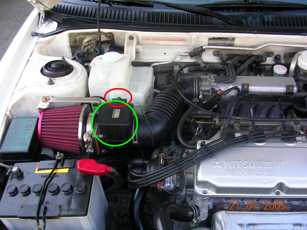

תבדוק שהפלאג שמסומן באדום מחובר היטב למקומו במידה והוא מחובר טוב והבעיה ממשיכה אז תיגש לפירוקיה ותקנה את החלק שמסומן ב ירוק,עלות בערך 200 ש"ח והבעיה תיפתר על בטוח! גם לחבר שלי הייתה את אותה הבעיה.אני יודע שזאת לנסר והמנוע שונה אבל בכל זאת הפלאג קיים וגם קיים הבית של מד כמות אוויר.

במקום להגיד תקנה את זה ואת זה, תסביר היכן הבעיה ומה הם החלקים הנ"ל.
פליקס
פליקס תסביר בבקשה את עצמך כלל לא הבנתי למה הכוונה שלך!. תודה.
וגם אם תשים לב יש הסבר די טוב מזה כל דבר,לדוגמא: "וגם קיים הבית של מד כמות אוויר",כלומר ניתן להבין שיש בעיה ב חיישן של מד כמות האוויר. ובקשר לפלאג גם ניתן להבין שזהו הפלאג שמתחבר לחיישן הנ"ל ואם הוא לא מחובר טוב אז כנרא שהוא מקור הבעיה.
נא קרא שוב את הבעייה וושים לב על איזה שנת יצור מדובר מר מיציבושי ראוליס, מדובר על לנסר 91 עם קרבורטור, ואין ברכב זה לא חיישנים לא מסנן אוויר פתוח לא מנוע צעדים,ואין מד כמות אוויר,ואין פלאג לחיישן, אם אני לא טועה שעון טורים בלנסר ניזון מסליל הצתה, חיבור רופף של החוט בחיבור לסליל ההצתה,או הארקה לקויה, יגרום לתזזית בשעון טורים, לכן יש לגשת למוסך שטיפל בראש מנוע , שיבדוק שאכן זה הדבר, לחזק את הכבל , ו8השעון טורים ישאר יציב!
