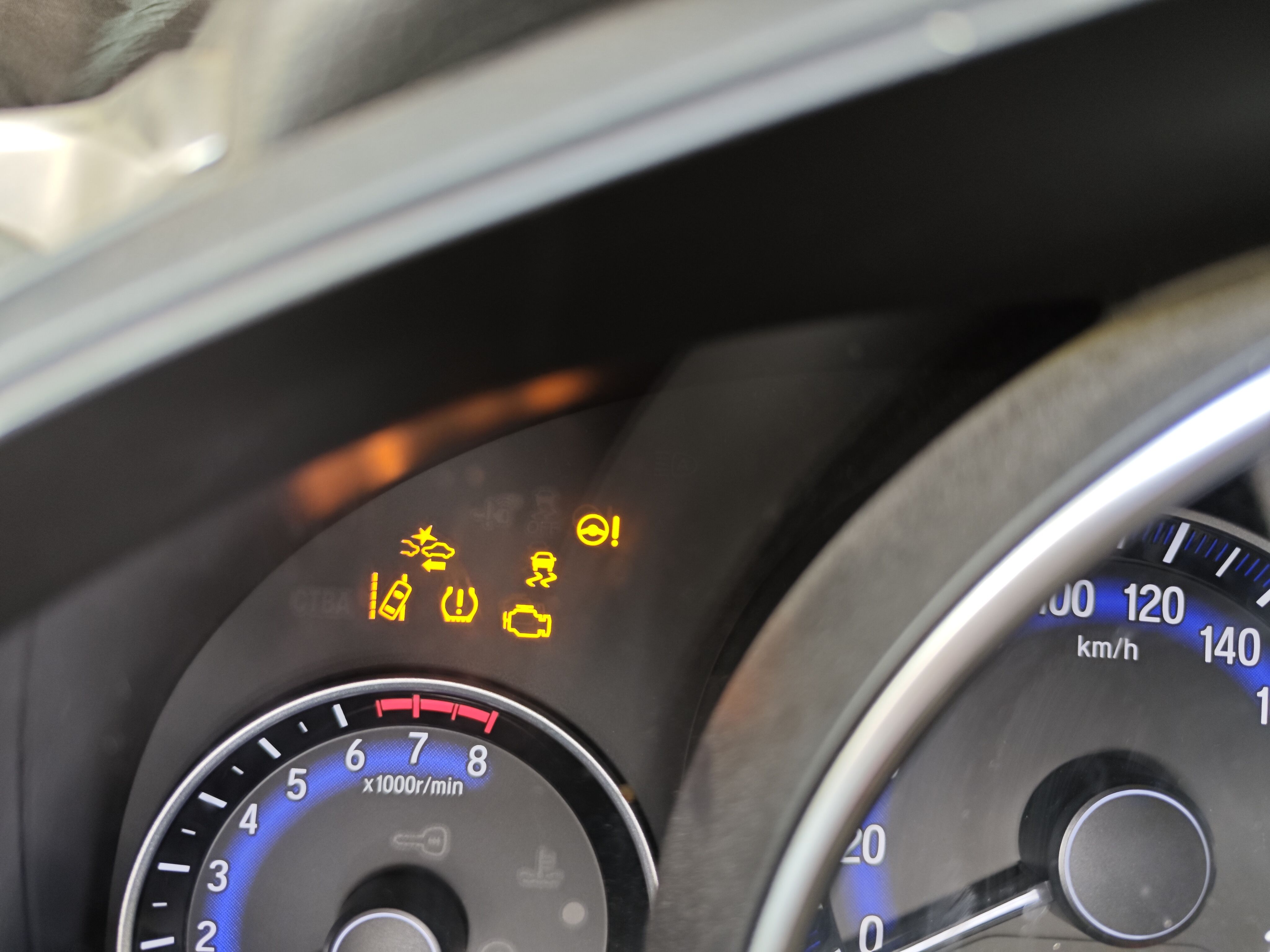

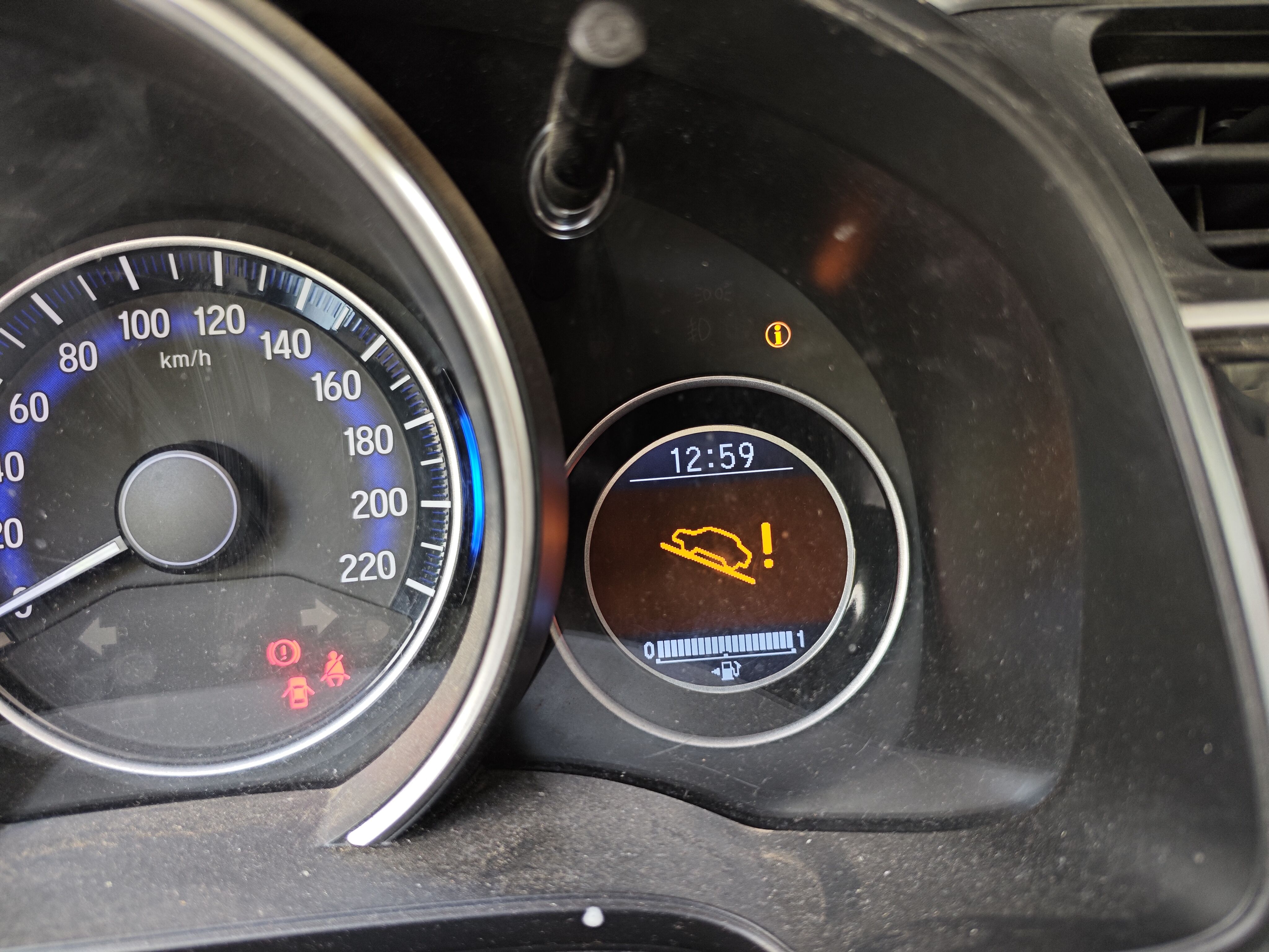

נתנו לרכב כמה דקות מנוחה כשהוא כבוי, לאחר מכן זה הסתדר, נסענו שוב - ואחרי כמה דקות זה חזר. הפעם נדלקו עוד המון נורות אזהרה בנוסף, אני מצרף תמונה... ולאחר מכן נורת המנוע היתה דלוקה באופן קבוע בכתום.

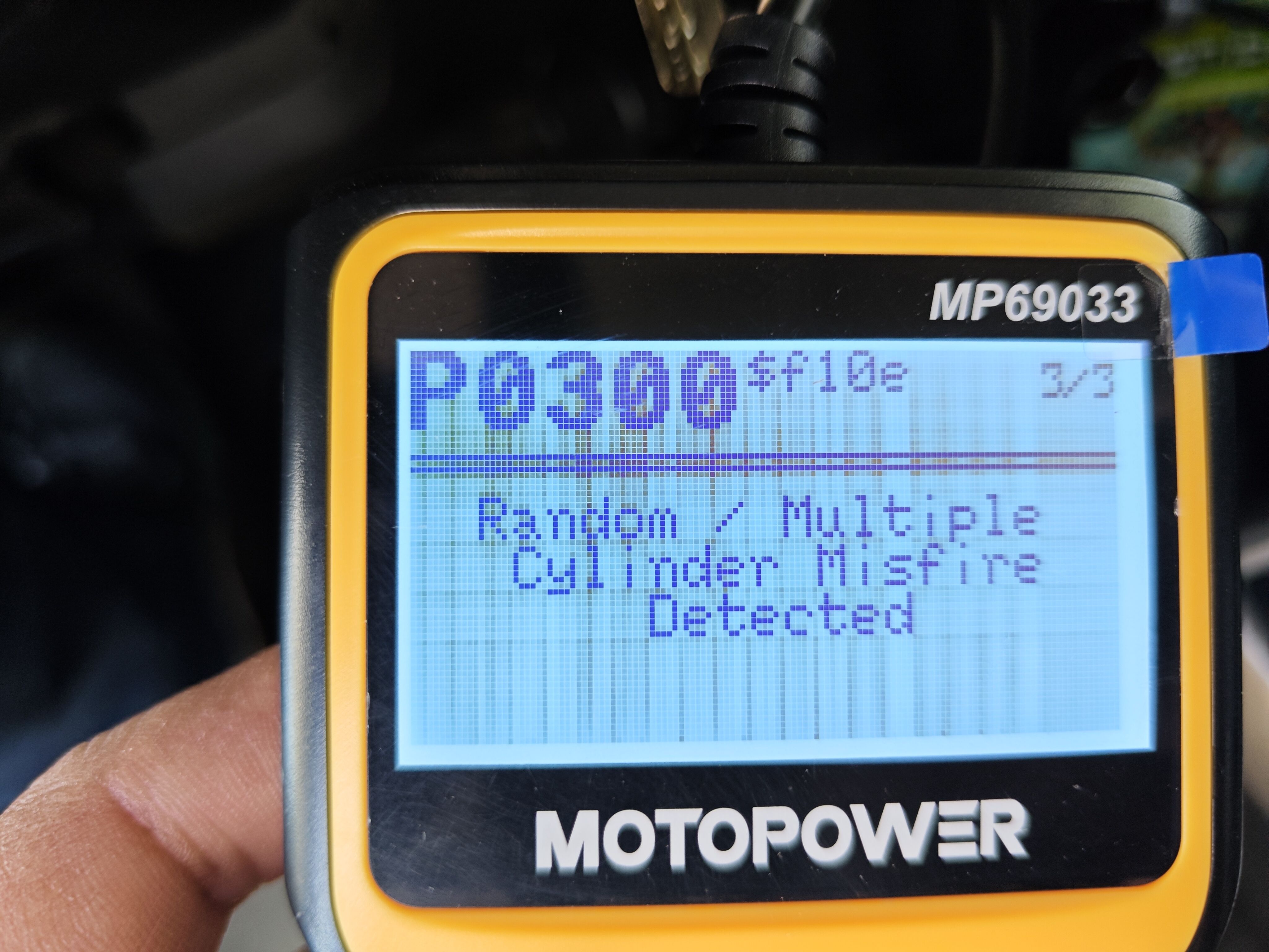

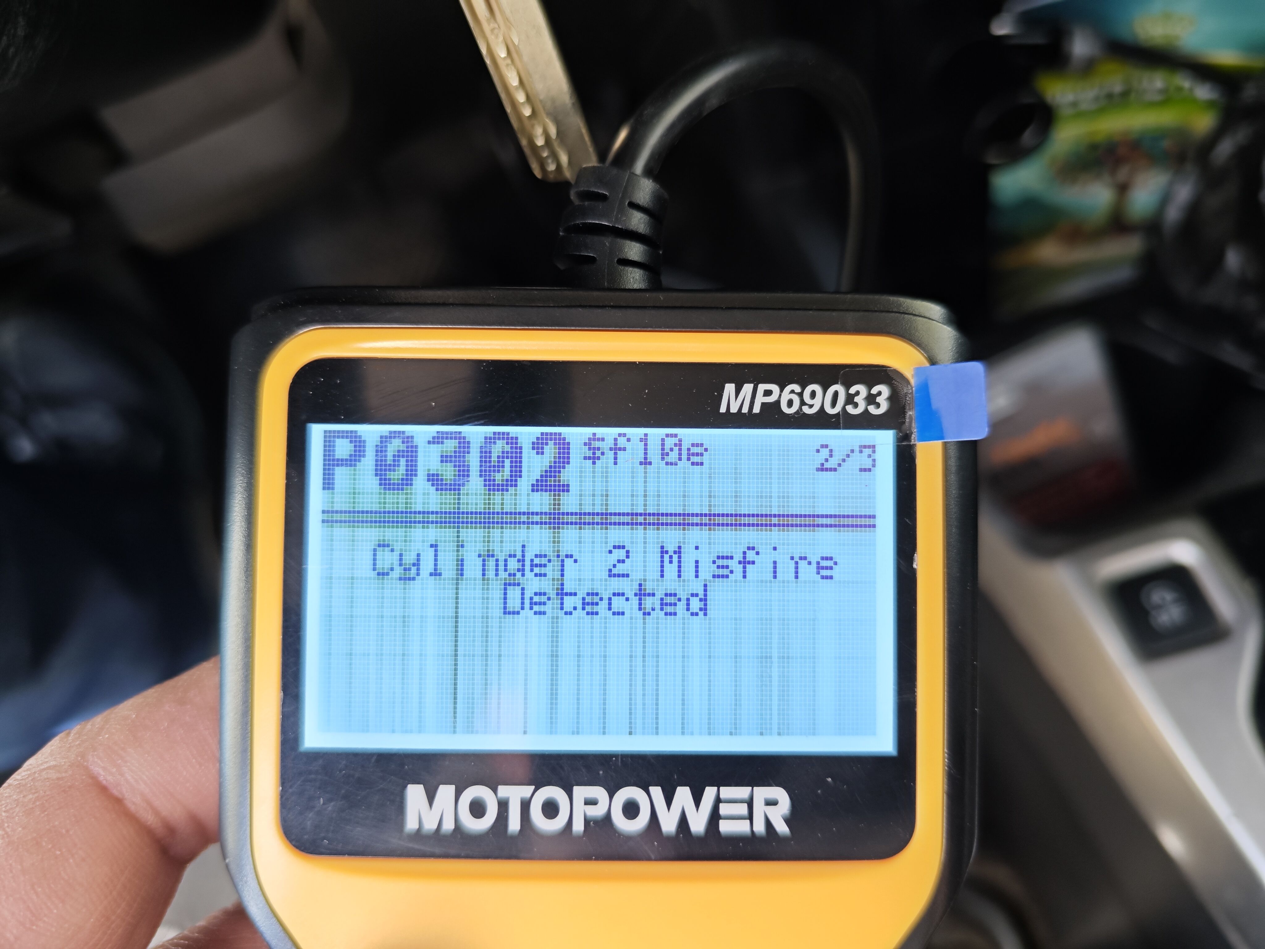

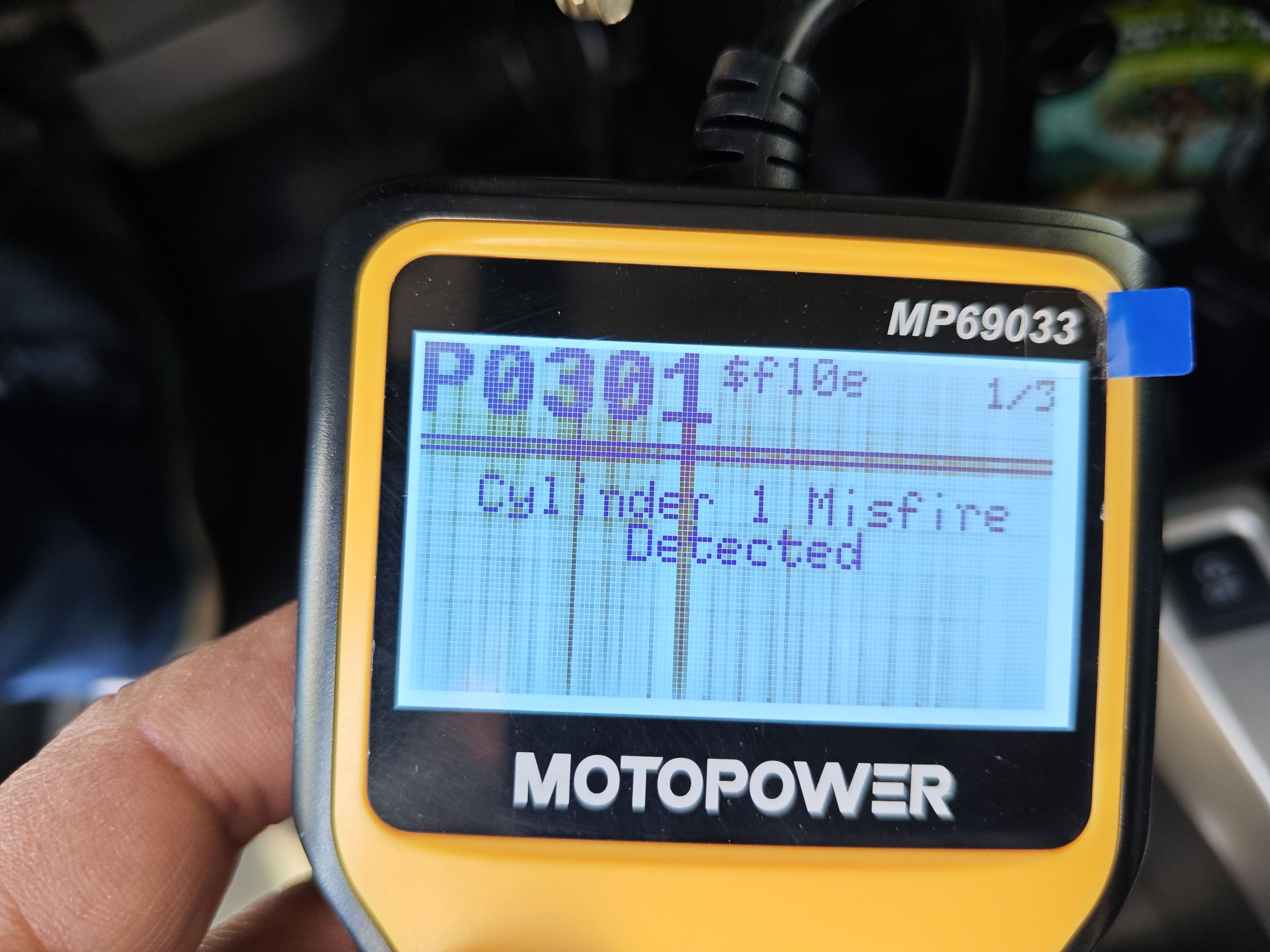

בדקתי את הרכב בבודק תקלות פשוט (מעין מחשב רכב פשוט זול) והוא זיהה תקלות P0301, P0302, P0300. נסענו רגוע על 90 קמ"ש כשעה, ואז לאחר כמה דקות מנוחה של הרכב (סתם עצירה לא קשורה) - כל הנורות כבו, וגם בודק התקלות כבר לא מזהה את התקלה...
לכאורה בהתחלה היה נראה כמו בעיה של סלילים או פלאגים, אבל למה זה נעלם? וגם מה קרה שנדלקו כל כך הרבה נורות לא קשורות? לכאורה נראה כמו בעיה חשמלית...

מוזר, בדרך כלל כשיש בעיה בקויל (סליל) אז זה רק אחד אבל כאן זה כמה ביחד.
וגם הרכב לא מדיי ישן. מה מצב המצבר אצלך? או יותר נכון- הקטבים. עצם זה שהתקלה הופיעה כשהרכב כבר מונע.. הייתי גם כן חושד בבעיה חשמלית מאשר משהו מכאני (עד כמה שקויל יכול להחשב מכאני, סוף סוף הוא גם חשמלי)
