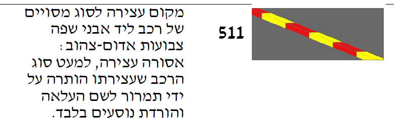

מפרץ חניה שנצבע בצבעי אדום-צהוב, התכנון היה להסיט לשם את אחד מקווי התח"צ, אבל עקב התנגדויות תושבים המהלך בוטל ואין תחנה במקום, העירייה לא ממהרת לבטל את הצביעה,
מה התוקף החוקי כרגע?
בחיפוש גוגל, AI כותב שצביעה ללא תמרור נועדה להתיר רק העלאה והורדה, גם לרכב פרטי,
חדש לי המושג הזה, האם זה נכון?
הצביעה היא עצמה תמרור (511)
אסור לך לעמוד שם גם לצורך העלאה והורדה (תדייק בניסוח של התקנה)
צריך שהעירייה תמחק את הצביעה (או...)

לאחר עיון נוסף, התמרורים לא מוגדרים בדיוק אותו דבר:
אדום צהוב: ״מקום עצירה לסוג מסויים של רכב ליד אבני שפה צבועות אדום-צהוב: אסורה עצירה, למעט סוג הרכב שעצירתו הותרה על ידי תמרור לשם העלאה והורדת נוסעים בלבד.״
יש איסור מפורש של עצירה למי שלא פורט בתמרור הנוסף. כלומר ברירת המחדל היא איסור.
כחול לבן: ״אבני שפה צבועות לסירוגין בצבע כחול: החנייה מותרת בתשלום על הכביש שליד אבני השפה או על המדרכה על פי הוראות תמרור 439 בצמוד ומתחת לתמרורים 626 או .627 ״
ברירת המחדל היא היתר.

לא זה הניסוח. הניסוח הוא שהעצירה אסורה לכל רכב, ואז מופיעה ההחרגה של כלי רכב שמותר להם לעצור במקום.
ההערה כי הסימון יהיה רק במקביל לתמרורים 505-509 אינה מופיעה בהגדרת הוראת התמרור אלא רק בהנחיות להצבת תמרורים, מסמך שמעטים הנהגים היודעים על קיומו ומעטים מאוד מכירים את תוכנו.
