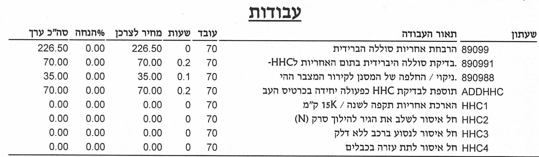

הרחבתי את האחריות של הסוללה היברדית בטיוטה קורולה כי אני מגיע ל 100 אלף ק"ם.

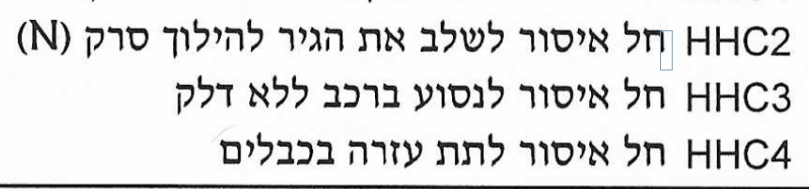

בחשבונית אני רואה כמה איסורים שלא הצלחתי להבין אחד מהם: "חל איסור לשלב את הגיר להילוך סרק (N)"
מישהו בירר מה הכוונה?
נסעיה ב N או מספיק שסתם לשלב N בטעות והלכה האחירות? יש להם איך לאכוף את זה בכלל?
גם למה למנוע עזרה בכבלים!!
תודה רבה

הציטוט שלי הוא לא מספר הרכב זה מהחשבונית של הרחבת האחריות

גם הילוך סרק וגם נסיעה ללא דלק מבטלים את האחריות על הסוללה,
במצב N המצבר ההיברידי לא נטען התהליך התקין כמו במצב P וD לא קורה ולכן הם לא לוקחים אחריות על סוללה היברידית שנהרסה בגלל זה- יודעים את זה בבדיקת מחשב,
כנ"ל נסיעה ללא דלק הורסת במיידי את הסוללה ההיברידית, חשוב להקפיד על דלק לא במינימום בשום אופן,
אני לא מחכה שיירד מעבר לרבע מיכל.
השאלה אם מספיק להכניס למצב N בטעות או למעט זמן כמו בטסט\שטיפה\גרר בשביל לבטל את האחריות או צריך לסוע הרבה זמן ב N או משהו חריג בשביל שיבטלו את האחריות מזה?
הכיתוב שלהם כל כך רחב שהם יכולים תמיד להתנער מאחריות ולהגיד שלבתם N נגמר הסיפור

1 אסור לשלב לניוטרל מיכוון שתופסק העברת האנרגיה מהמנוע לסוללה ההיברידית ויכולה ליצור בעיה של תקלה p3000
חל איסור לנסוע ללא דלק
מכיוון שיכול לגרום נזק לסוללה ההיברידית
בגלל שאתה נוסע רק על היברידי ולא על משולב בנזין והיברידי
חל איסור להניע רכבים
אתה יכול לגרום נזק למערכת האינוורטר ולמערכת ניהול המנוע
מחשב ניהול מנוע ליתר דיוק
מקווה שהסברתי כמו שצריך בתור איש דיאגנוסטיקה שעובד בחברת טויוטה

תודה רבה, השאלה היא האם כל שילוב של הילוך N כמו הטסט או שטיפה מבטל את האחריות או רק השארת הרכב בהילוף N לאורך זמן עד שהתקלה שהזכרתה מופיעה
  • שבועיים מאוחר יותר ...
עדכון: שאלתי את המוסך הם טענו שאסור להכניס ל N ולא ממש צריך, שבגרירה המנוע מכובה אז בסדר. הם אומרים שיש תקלה שמופיעה במחשב אם מעבירים ל N אז העברה בטעות 'אמורה להיות בסדר' לדעתה של מי שדברתי איתה
P3000 נראת שגיאה כללית שהוזקרה לפני נראית כתקלה קללית של הסוללה ולא בהכרח קשורה להעברה לניוטרל.
אפור מדי
בכל רכבי טויוטה ההיברידיים יש אזהרה בספר הרכב שאין להשאיר את הרכב ב N לזמן ארוך.
נדמה לי חמש דקות או עשר דקות. זו אומר ששטיפה זה בסדר, אבל לעמוד עם מנוע ב N ולדבר עם חבר זה לא.
ברגע שעושים את זה, מאבדים אחריות על הסוללה.
