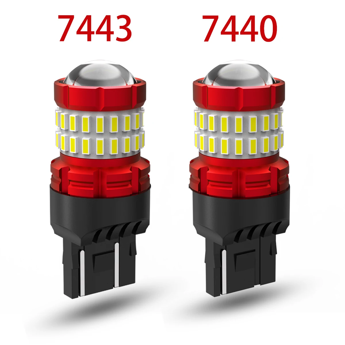

הכוונה שלי לנורות LED (ככלל, סיניות) שמותקנות במקום נורות להט רגילות, לא פנסי LED מובנים מהמפעיל. משהו בסגנון כזה:
BMTxms-2pcs-T20-W21W-W21-5W-LED-7440-744
אם לא רכשת את הרכב מהיבואן, קיים סיכוי שהבעלים הקודם התקין נורות LED מסיבה כזו או אחרת. התמונה הנ"ל גם מציגה את הבסיס של הנורה (סיכוי טוב שגם אצלך הוא דומה), ולפי כמות הזיזים תדע אם יש לך שני חוטי להט (אם זה אכן נורת להט ולא LED), או חוט אחד.
