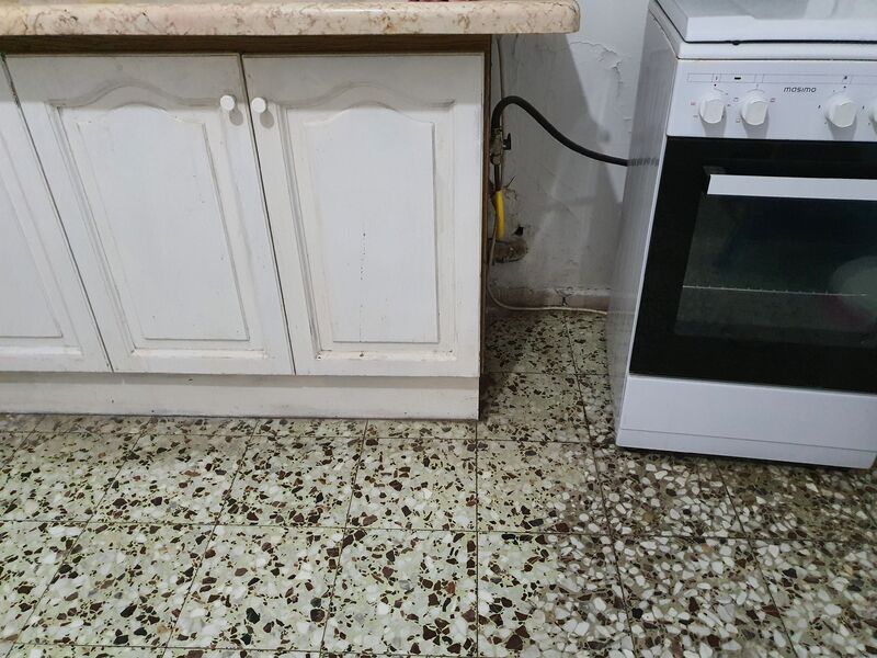

שלום חברים.אני כאמור שוכר דירה שתקועה בשנות ה70 גר כבר שבע שנים באותה דירה.
למה לא עובר? זולה בכ1500 שקל  מדירה משופצת.
הדירה מביאה לי דיכאון.ריצפה מטרצו ישנה.
שייש מטבח חברון מצבות.
מטבח אקלקטי למטה דמוי כפרי צבוע לבן. למעלה סוג אחר שגם צבוע לבן .
קרימקה באמבטיה כחולה מזעזעת.
בתור אב גרוש אין לי תקציב לעבור לדירה אחרת.
חשבתי קצת בשביל ההרגשה הטובה להוסיף כל מיני ציפויים מעלי אקספרס לשייש ולריצפה. אני יודע שזה כמו שיכבת איפור עבה לאיש.ה מכוערת  אבל יותר טוב מכלום.
מצאתי את זה בעלי אקספרס. בחישוב גס חדר/מטבח של 25 מטר מרובע יעלה לי 1600 שקל .
מה אתם אומרים שווה לנסות?
יש רעיונות אחרים?

חבל על הכסף. מה תעשה כשתעבור משם?
להמשיך להתבאס בדירה שגר בה? אני גר כבר שבע שנים באותה דירה כאמור משיקולים כספיים. מה האופציות?
לעשות שינוי קל או לעבור דירה ולשלם לפחות 1500 שקל יותר בכל חודש.
אשמח לרעיונות נוספים

חבל על הכסף שלך.
1.5 מ"מ, זה לא pvc. זה בקושי טפט.
אין לזה שום תקן שחיקה. זה יהפוך לסמרטוט אחרי שתי שטיפות.
כשתדביק את זה על הטרצו, יראו את הפוגות מתחת לציפוי...
פרקט למיניציה זה רעיון טוב. אחרי פלציב ופנלים זה כבר יעלה הרבה מעל התקציב.
אתה יכול להשתמש ב-pvc, אבל משהו איכותי, בעובי 2.5 מ"מ לפחות. והגליל הוא באוחב 2 מטר, לא 60 ס"מ...
pvc איכותי עולה 7-8 שקלים למ"ר.
ההדבקה לרצפה עם דבק מגע, ודי לא הפיכה.
כדאי לאשר מול בעה"ב...

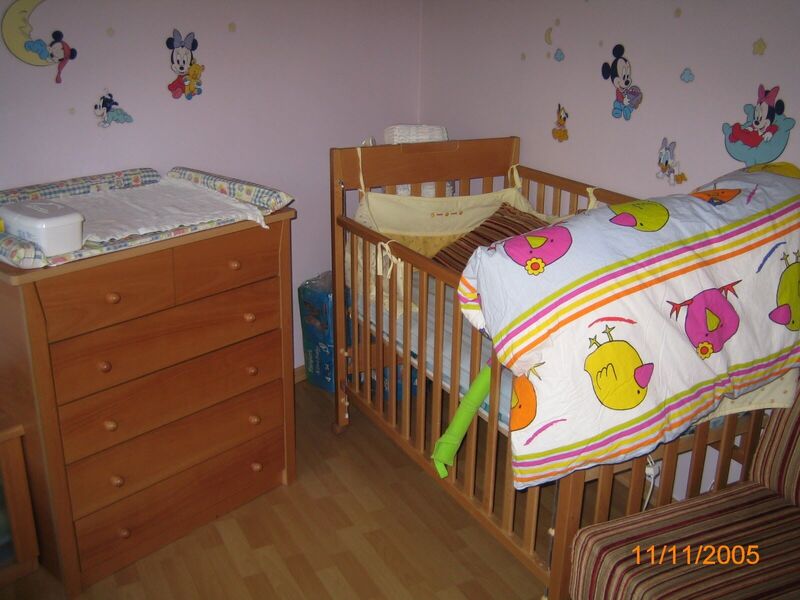

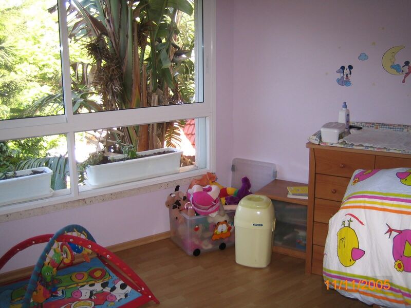

פרקט למינציה שעשיתי לחדר עלה לי 39 שקל למטר (כולל ספוג בידוד, סף לדלת ואני כמעט בטוח שגם פנלים).
העבודה ממש פשוטה פעם ראשונה שעשיתי את זה מחזיק מעמד כבר 4 שנים.
  • אהבתי 6
יש הרבה דגים בים....אבל הכל תלוי באורך החכה שלך :wink:
חדר נחמד סידרת לבת שלך. והרצפה נראית יופי.
אגב, איך זה מתממשק עם שאר הדירה? אין בעית "מדרגה" ביציאה מהחדר?
