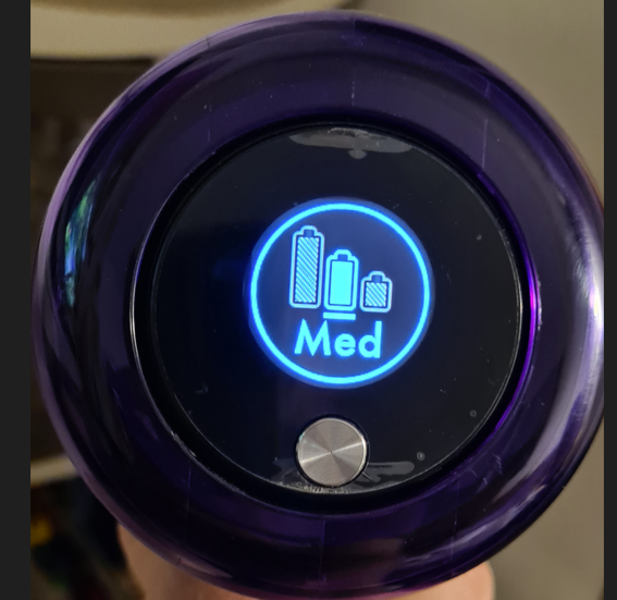

לפני כשעה, phpclub כתב:
מה הוא מראה על הצג כשאתה לוחץ ?

לפני כשעה, ברווז כתב:
במצב של סתימה הוא עושה פולסים (ברבים), רצוף. כך שזה כנראה לא זה.
ניסית לפרק ולהרכיב מחדש? נשמע מצחיק, אבל יכול להיות שפשוט לא החזרת משהו למקום כמו שצריך.
האם הסוללה פורקה במסגרת הטיפול וניקוי?
האם השואב כן מוכן להיטען?
יש לי שתי סוללות והוא מראה את מצב הטעינה , אני לא חושב שזה סוללה.
הדבר הכי מסוכן שעשיתי היה פירוק המסנן הקדמי, כמו בסרטון (דקה 17)
אני מניח אחד מהשניים: לא הכל חזר למקום או שאולי הצלחתי לדחוף אבק פנימה ולחסום דרך כלשהי
