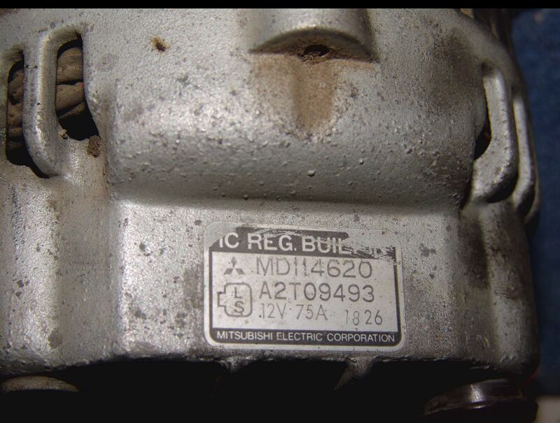

אני לא משפץ שום חלק ברכב כבר יותר מ-20 שנים אלא מזמין חלק חדש במחיר יותר זול מאשר שיפוץ בארץ שלא שווה כלום.
אם המוסך לא רחוק ממקום מגורייך אתה יכול לנתק את האלטרנטור לפני התנעת הרכב ולנסוע למוסך. כמובן רק אחרי שהמצבר טעון וללא הפעלת צרכנים נוספים.
ניתן להזמין אלטרנטור איכותיי של יצרן OEM בחו"ל במחיר נוח בתנאי שאתה יכול להשבית הרכב לשבועיים לפחות.
תעלה תמונה של רישיון הרכב ללא פרטים מזהים וננסה לעזור לך למצוא אלטרנטור מתאים.

מספר שילדה הוא בעיקר לנוחות. אפשר לעבוד עם שאר פרטי הרכב. אני עובד כך שנים.
