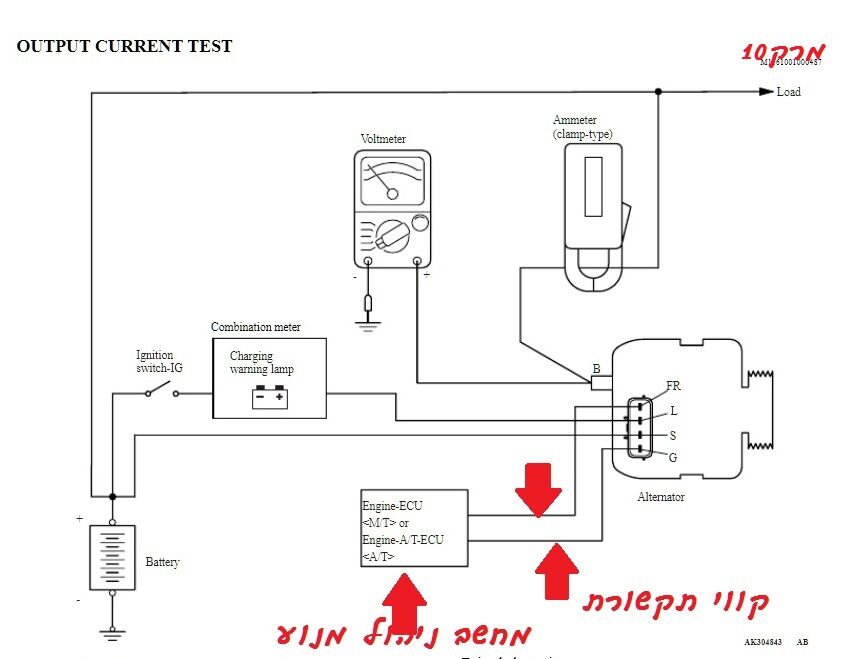

תראה. אצלך האלטרנטור מקבל פיקוד ממחשב ניהול המנוע כלומר המחשב שולט על מתח המוצא של האלטרנטור. במקרים מסויימים בכדי להוריד עומס מהמנוע ולהפחית את פליטת המזהמים המחשב מוריד את תפוקת האלטרנטור לכן מתח המוצא משתנה (ראה הסבר בתמונה שצירפתי).
בתמונה שצירפתי לך ניתן לראות כיצד עושים בדיקת זרם מוצא של האלטרנטור בעזרת צבט זרם. אף חשמלאי כבר לא עושה בדיקה כזו.
כול עוד מנורת ההתראה של האלטרנטור בלוח השעונים לא נדלקת אז קיימת טעינה. אם פתאום המצבר מת או מנורות נשרפות בתדירות גבוהה כדי לבדוק שוב פעם את האלטרנטור.
אולי האלטרנטור שהתקינו ברכבך הוא קטן מהמקורי כלומר פחות מ-110 אמפר ? תנסה לבדוק אם על גוף האלטרנטור יש מדבקה עם נתוני הייצרן של האלטרנטור ולצלם.

נפלת על חשמלאים מדור קודם שהיו בודקים את מערכת החשמל של הרכב בעזרת מנורה+דוקרן.
רוב החשמלאים בארץ לא מבינים מאומה באלטרנטורים "חכמים" בגלל זה כתבתי לך כבר בהודעה הראשונה לרכוש אלטרנטור חדש ולא משופץ.
הפין המסומן באות G מתחבר למחשב ניהול מנוע ותפקידו לשנות את זרם/מתח המוצא של האלטרנטור.
אסור לחבר את פין G לפלוס. אם כבר עדיף לא לחבר בכלל את פין G ואז האלטרנטור יהפוך להיות טיפש ומתח המוצא יתקבע על 14.4 וולט.
לדעתי גש למוסך הייבואן וברר איתם עלויות תיקון. עדיף להשיג אלטרנטור מפירוק מרכב דומה ולהתקין אותו לאחר ניתוק כול הקומבינות שנעשו עד עכשיו.

לפני שעה, OhadH כתב:
מרק,
לדעתך החשמלאי שרף לי את האלטרנטור עם האלטור הנ"ל?
לא יכול להתחייב שהחשמלאי שרף לך את האלטרנטור אבל חיבור של פלוס לפין G זו טעות בדיוק כמו שתקצר את הפלוס עם המינוס של המצבר.
