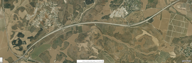

הכביש 3 בקטע  מבטון ( היחידי בישראל )  הוא היה ניסיון מציאת תכנולוגיה חילופית  לאספלט.

הכוונה היא לקטע בכמה קילומטרים שצפונית לצומת נחשון, זה שבו נהג שהכביש חדש לן עשוי לחשוב בטעות שהרכב שלו עומד להתפרק ?

בכבישי בטון פרופר (כלומר, לא אספלט על בטון) אישית נתקלתי רק בארה"ב, סביר להניח שיש בעוד מקומות. מדובר בקטע של כשבעה ק"מ בין צומת נחשון כמעט עד לטרון. לא חושב שהניסוי נכשל, פשוט עלות הבנייה גבוהה מאוד, ופה הגיעו למסקנה המאוד ישראלית שמעדיפים לחסוך בטווח הקצר ולשלם יותר על אחזקה בטווח הארוך.

החיסרון העיקרי של שיטת הבניה הזאת הוא עלות. כמות כזאת של בטון דורשת הקמת מפעל בטון בשטח.
לצורך סלילת כביש 3 אכן היה מפעל כזה, לא רחוק ממנזר השתקנים.

אם אני זוכר נכון הסיפור של כביש בין לטרון לנחשון הוא שתנועת הקרקע שם גרמה לכביש האספלט המקורי להתפרק בקצב מהיר. כנסיון להתמודד עם הבעיה הפכו את הכביש לבטון.
