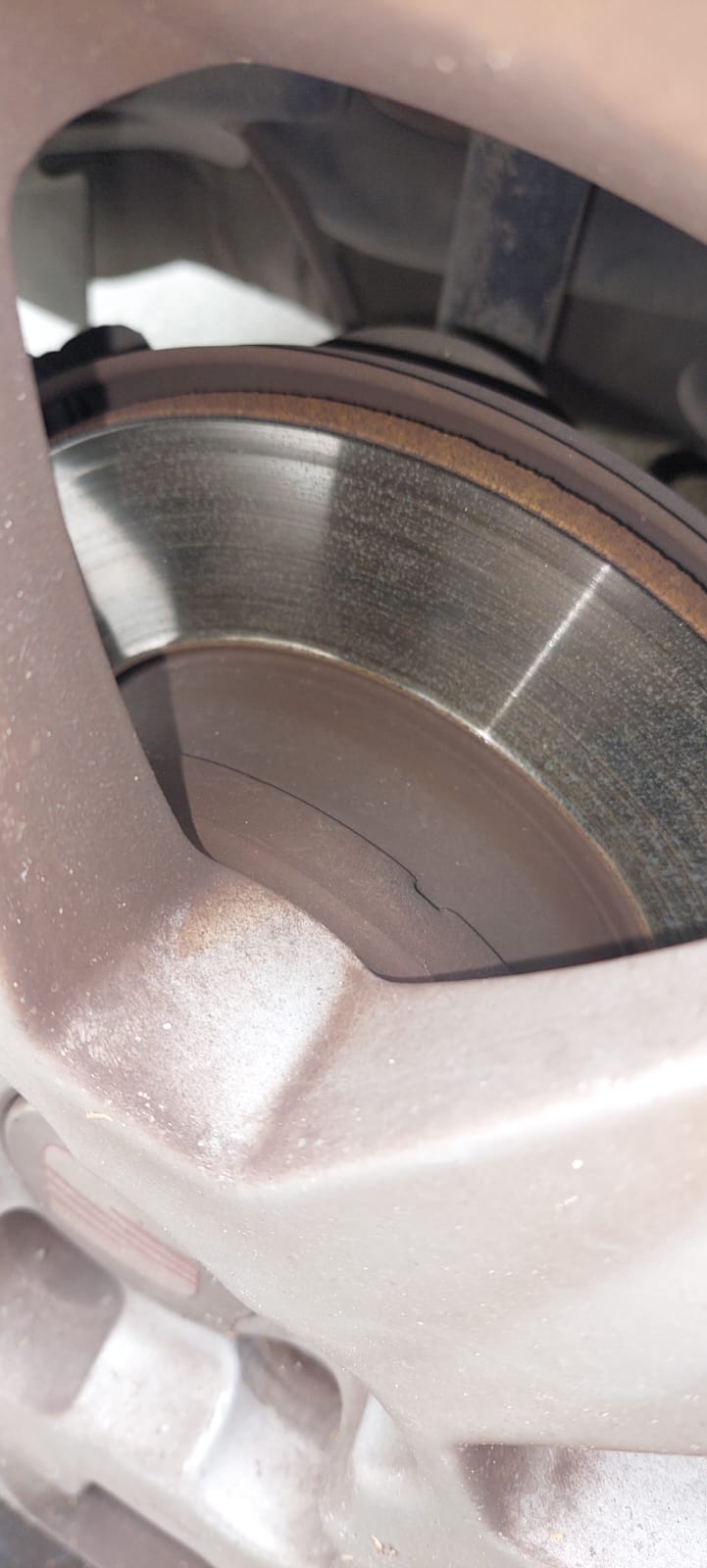

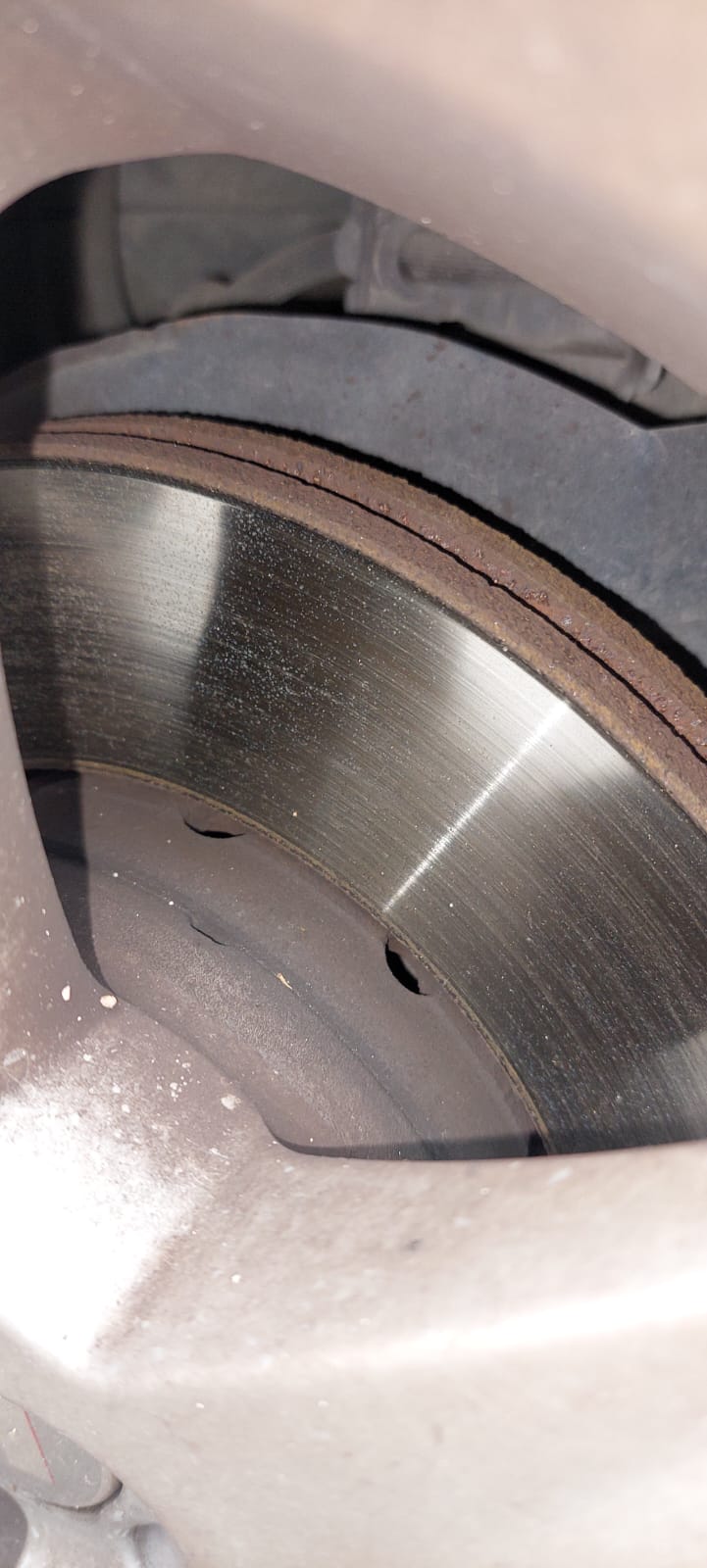

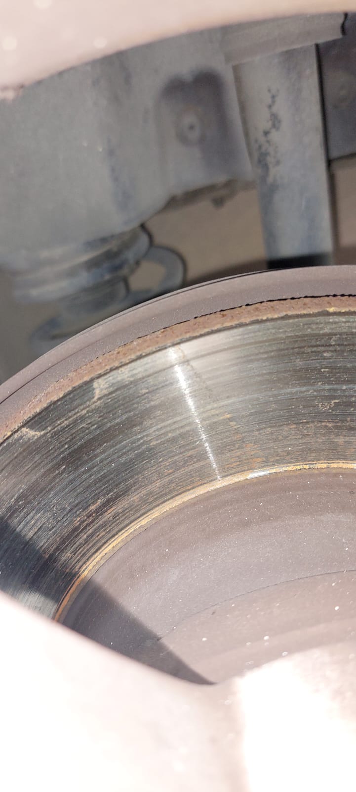

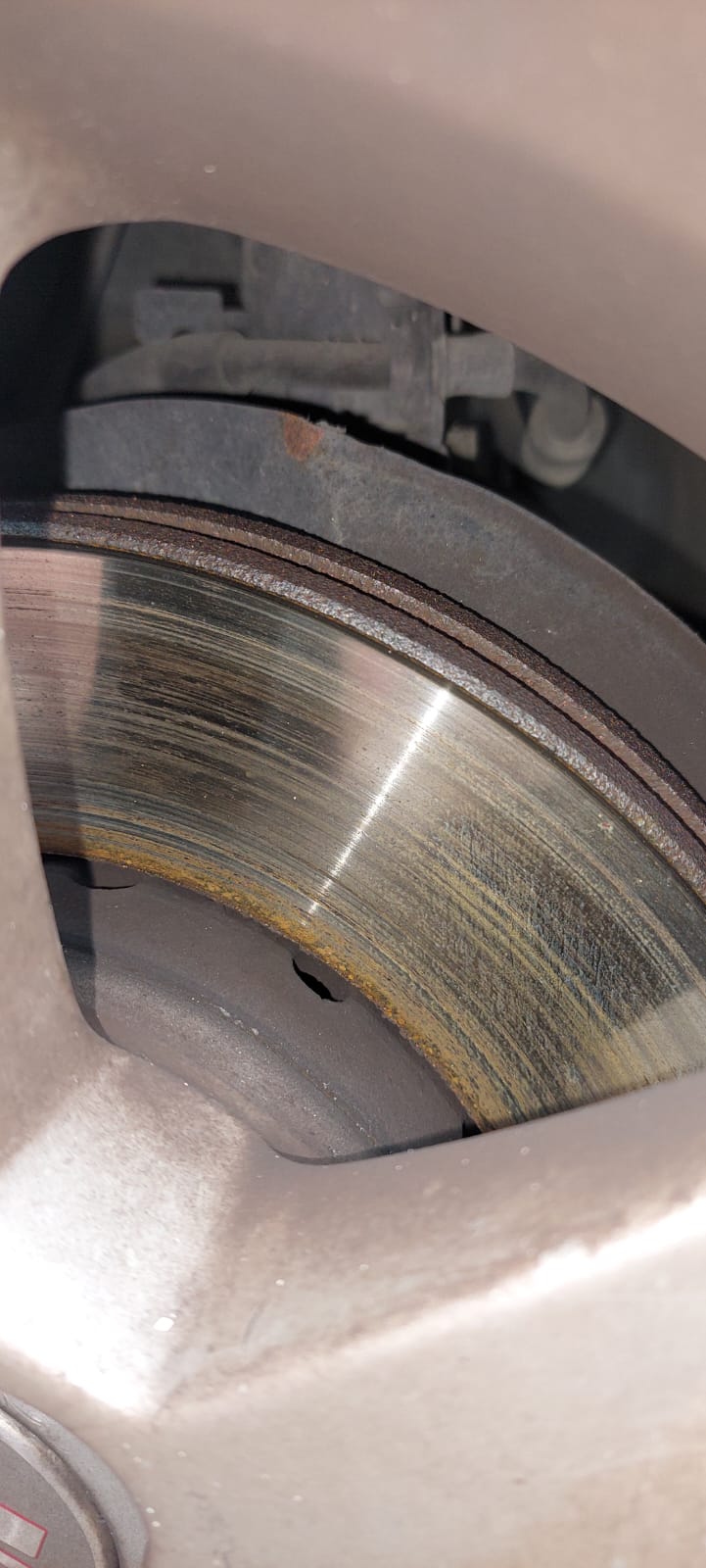

שלום לכולם, יש לי רכב סיאט איביזה 2011 ואני לא בטוח אם הצלחות שלו בלויות כבר או שלא (אני לא כל כך מבין בתחום),
אשמח לדעת מה אתם חושבים ואם לדעתכם אני צריך להחליף,
תודה רבה לכולם

צריך למדוד עובי הצלחות, רק ככה יודעים, האם הן נשחקו עד למינימום המותר.
בתמונה רואים שנוצר קנט משמעותי.
האם יש רעידות בבלימה?
מה מצב הרפידות?
מניסיון, איך שזה נראה, כאשר הרפידות יגיעו לסופן,  תצטרך להחליף גם רפידות וגם צלחות.
הרפידות גם לקראת הסוף יחסית ויש רעידות בבלימה כשאני במהירות גבוהה ובכללי עבר הרבה זמן מאז ההחלפה האחרונה אז אני מניח שפשוט אחליף הכל ולא אקח סיכונים, תודה רבה!
אם יש רעידות בבלימה, תחליף צלחות ביחד עם הרפידות, בלי קשר האם הגיעו למינימום או לא.
מה שכן, אפשר לרכוש חלפים עצמאית ולהגיע איתם למוסך רק להתקנה. זה יכול לחסוך במיוחד מול מוסך מורשה יבואן, בו החלפים יקרים מאוד.
אם יש לך מוסך פרטי שאתה סומך עליו, תזמין דרכו חלפים איכותיים.
אם השפה הזו שנוצרה לך בצלחת משמעותית כדאי שתחליף.
אבל אם לא משמעותית במיוחד תעשה לה חריטה כי לא כדאי להחליף רפידות כשיש כזו שפה בקצה.
(חריטה אפשר לעשות לבד בבית.)

אני חושב שהוא התכוון לשיוף של הצלחת ולא לחריטה שזה כמובן נדרש ציוד מכני מתאים שספק גדול אם מישהו מחזיק בבית
מה שאני רואה שם זה בעיקר הורדת הקנט, לא נראה לי שהפעולה הזו יכולה ליישר את החריצים והגלים בשטח העבודה של הדיסק, כמו שמתבצע בחריטה.

זו לא הייתה הטעות היחידה שלך.
אתה ממשיך לטעות ולהטעות!
מה זה השטויות האלה שייפתי ועכשיו זה כמו דנדנש.
אתה בכלל מבין את ההבדל הטכנולוגי בין חריטה לשיוף?
עם הדיסק מעוות ( למשל מנזקי התחחמות) שום שיוף לא יעזור. (גם אם הוא יהיה משוייף חלק כמו ראי).
מה שמוצג בסרטון הוא טעות חמורה!
אסור לנסות "ליישר" שלא באמצעות חריטה את ה"צלחות" / "דיסקים".
שייוף כזה גורם שאין התאמה של 100% בין ה"צלחת" לרפידת הבלימה גם לאחר נסיעה שיש כאלו שיטענו שנוצרת "התאמה" זו טעות קריטית!
מרחק הבלימה והאיזון בין הבלמים בצד ימין ושמאל משתנה (ולא לטובה), ואת ההבדל תרגישו בבלימת חירום ואז זה יהיה מאוחר מדי.
בבקשה לטובתכם ולטובת האנשים שמסביבכם ברכב ומחוץ לו, לכו למוסך ותחליפו את ה"צלחות" והרפידות מוקדם ככל הניתן ועד שתגיעו למוסך סעו בזהירות.
