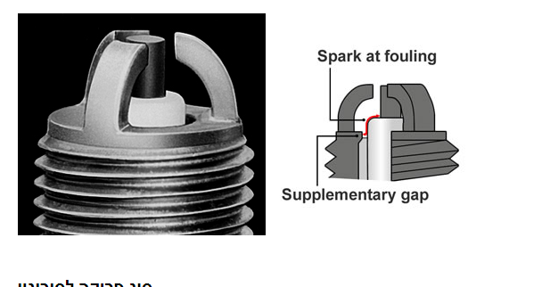

לפני 23 שעות, שקור כתב:
טוב נעשתה בדיקה של הקוהלים והם מחולקים לשתי חלקים שמצליחים להפרד למטה ולמעלה האם כך זה אמור להיות?
הקפיץ שבהם וכל המסביב נראה בסדר אך שתיים מהם היו מלוכלכים ממש בשמן
קהולים לא אמורים להיות מלוכלכים בשמן יכול להיות שזה גורם לבעיות בהצתה ולכן יש רעידות חזקות

לפני 19 שעות, דידי zz כתב:
טוב
קניתי היום אטם מכסה שסתומים עם הגומיות למניעת חדירת שמן לפלאגים
ואני מעוניין להרכיב את זה
לפי מה שהבנתי התהליך לא מורכב אבל כמובן אשמח לטיפים ודברים שצריך לשים
עליהם דגש
תודה

בתאריך 22.9.2022 בשעה 16:09, שקור כתב:
טוב
עליהם דגש
תודה
בשעה טובה החלפתי את האטם והגומיות
הגומיות היו קשות כמו פלסטיק ולא פלא שגלש משם שמן לפלאגים
נקווה עכשיו לתוצאות טובות.....
ודרך אגב במוסך רצו 250 שח על העבודה אבל בחרתי לעשות לבד ונוכחתי לדעת שזה
ממש קל במיוחד עם המדריכים שיש כאן בפורום....
אז תודה לכולם
