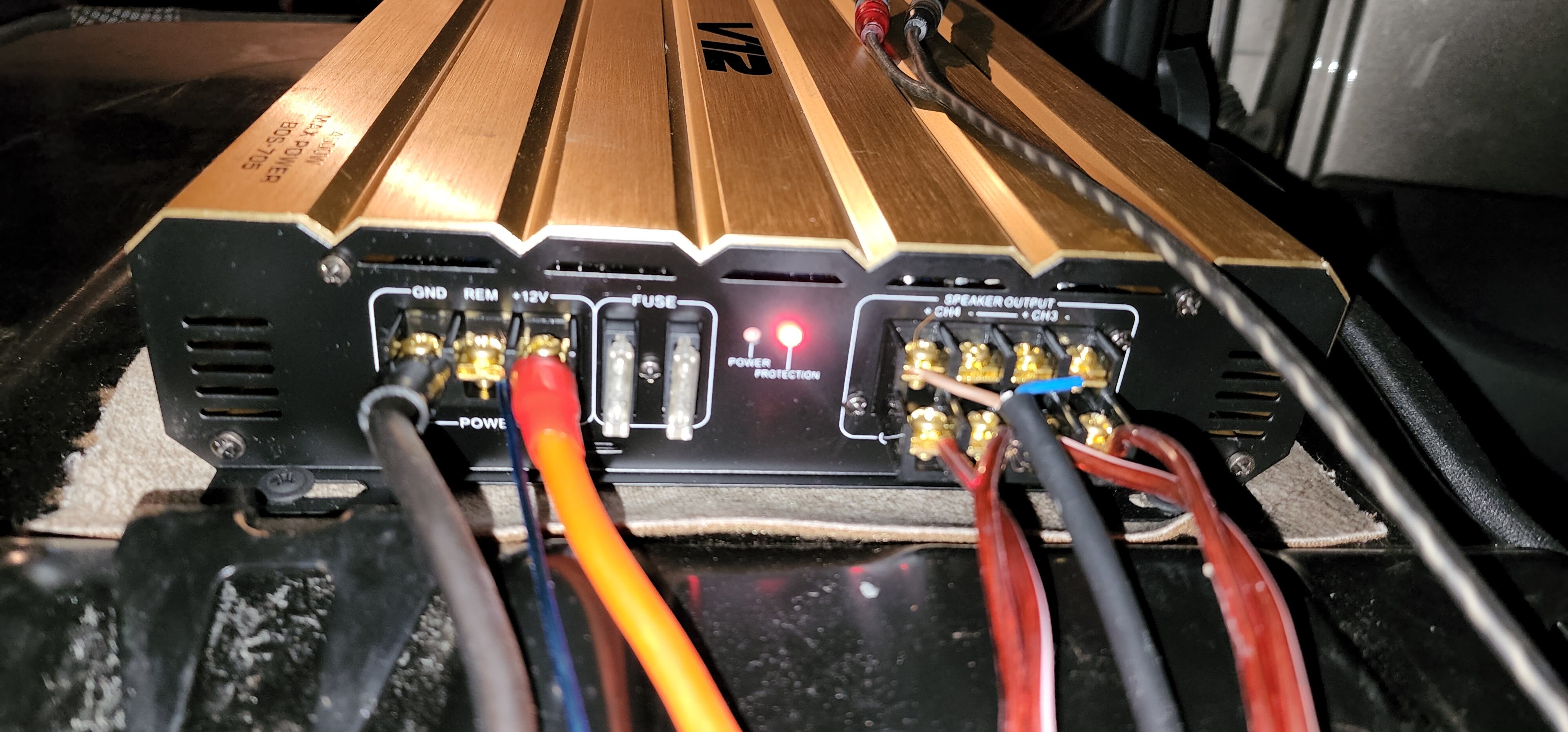

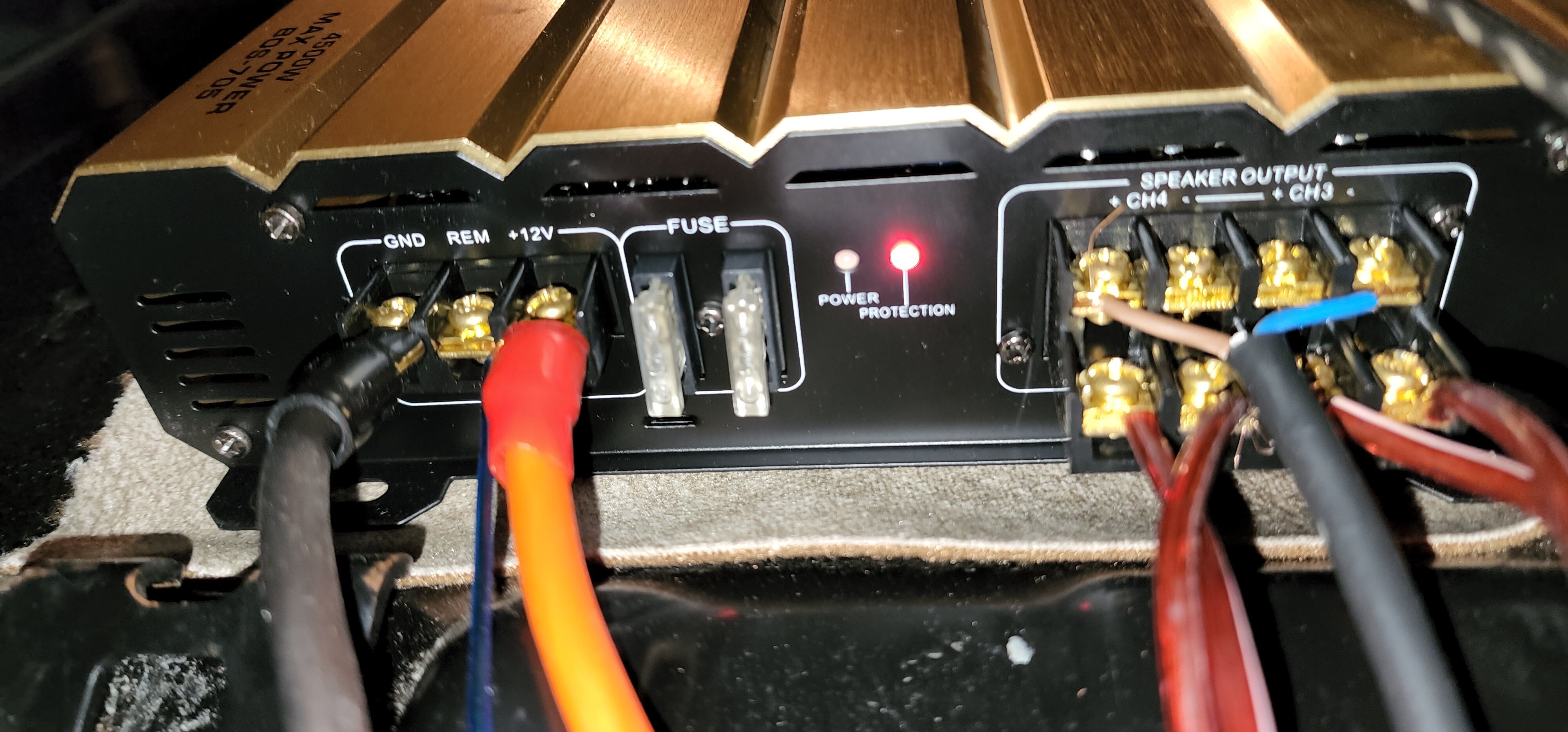

המגבר מתחמם ברכב ברמה שהעד סולדת בו ..... ובלילה הוא במצב סביר .... מותקן מאחורה בבגאז )שאינו אטום על הכסא האחורי עם מחצלת שמפרידה בינו לבין הברזל בכסא ...
תופעה די מוזרה
אם אני לא נוגע ברכב יום שלם ומניע אותו אז המגבר עובד עם הרמקולים בלי שום בעיה אבל בכיבוי הרכב הראשון שאני עושה ומניע כמה דק לאחר מכן המגבר נכנס לפרוטקט ...
נסיתי לחבר כל אחד בנפרד רמקולים אחוריים סאבוופר פעם נכנס לפרוטקשן פעם עובד ... אני כבר עובד עצות מה לעשות

קצת קשה לראות בתמונות שצילמת. חיברת בגישור ? יתכן שהמגבר כבר צריך תיקון ??
לפני כשעה, Dani Cohen כתב:
האמת שבחיבורים אני טיפה פחות יודע להסביר אבל ממה שאני כן יודע הרמקולים האחוריים והסאבוופר מחוברים שם הסאבוופר בשני ערוצים
ו2 הרמקולים האחוריים בשני יציאות הנותרות
הרמקולים הקדמיים מחוברים למערכת מולטימדיה
היה לי מגבר שנכנס לפרוטקשן כל יום של v12 סידרה זהב הספק 4500W
ובהמלצת המוכר רכשתי מגבר של
ZAPCO דגם ST-4xSq ב1400 שח כולל התקנה  אמר לי שהוא יותר חזק מהאלפיין ומשאר המותגים ויותר איכותי) אצרף תמונות

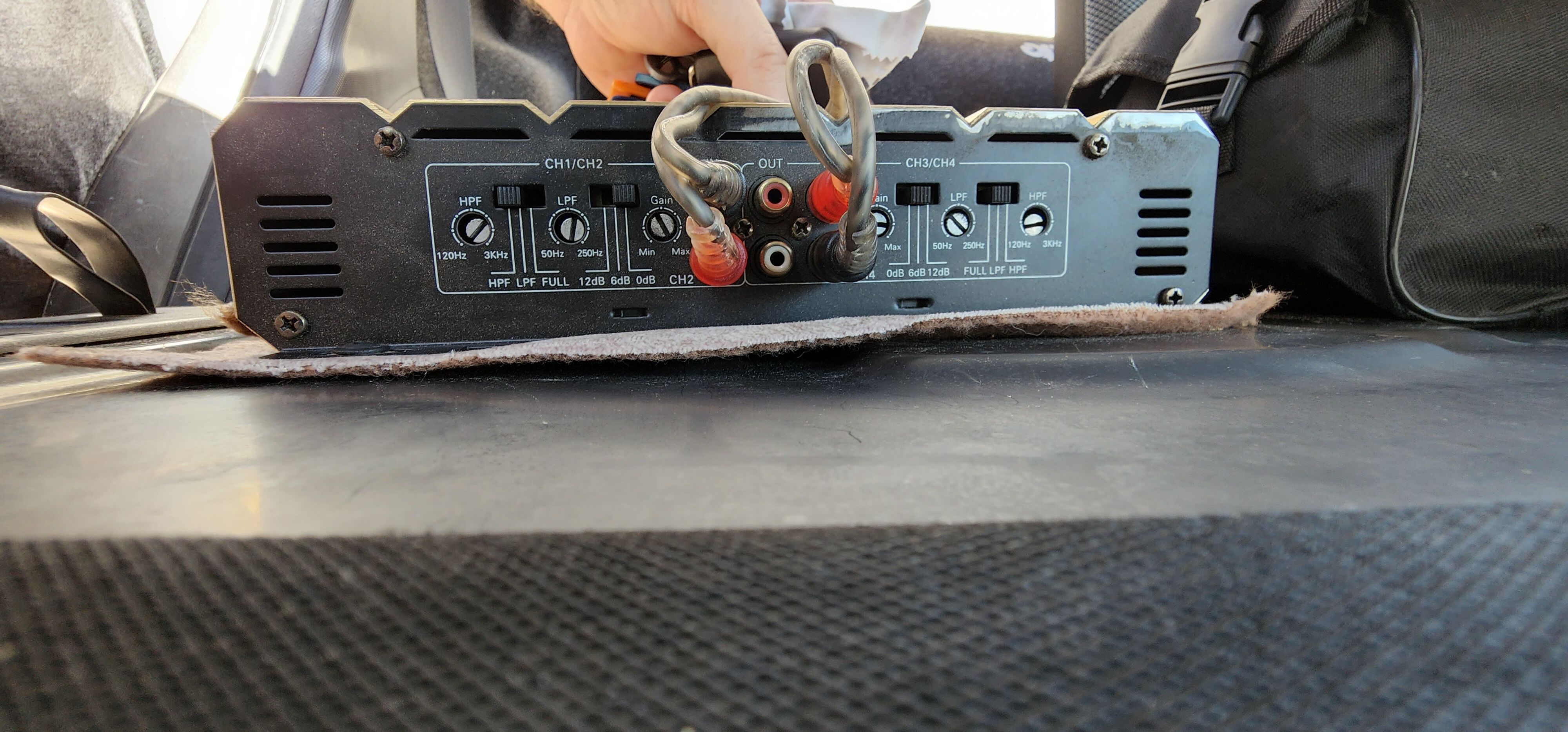

לפני 16 שעות, Dvir lakrif כתב:
זו פעם ראשונה שאני רואה דבר כזה.
שמו לך את המגבר על חתיכת לבד בלי עץ?
דרך אגב, איך חתכו את הלבד? עם השיניים?
  • רעיון גרוע 1

לפני 4 שעות, BEEKER כתב:
חחחחחח אתה רואה איזה שכונה מתקינים פה .... אני יכול להגיד לך שאני כל פעם לומד משהו חדש אני הבנתי שזה אמור לבודד ואז מתגובות של חברים וכמו התגובה שכתבתה הבנתי שחסר פה פלטה של עץ ....

לפני 19 דקות, Dvir lakrif כתב:
זה אמור לבודד
זו לא חובה,
אבל ברגע שהגוף של המגבר נוגע בפח הרכב, זה יוצר חיבור חשמלי (הפח הוא מינוס).
אצלך יש לבד והגוף לכאורה "מבודד",
אבל הברגים יוצרים חיבור חשמלי, כך שהלבד לא ממש עוזר.
לגבי ההתחממות של המגבר אתה צודק, מאוורר מחשב אמור לעשות את העבודה,
בהצלחה

לפני 14 שעות, Dvir lakrif כתב:
התקנה גרועה חסרת כל ידע , חבלה של ממש. עצוב מאוד
צריך לפרק הכל, ולהתחיל את כל ההתקנה מחדש. שערוריה לא פחות 🥵😡

לפני 13 שעות, BEEKER כתב:
יש כאלה אין להם לבד אפילו למה אתה מבאס אותו, בא מתקין השקיע ב-לבד היי אנד שהוא חתך עם מסור דיסק ואתה ישר שופט, בושה!
רואים שאתה טירון.
