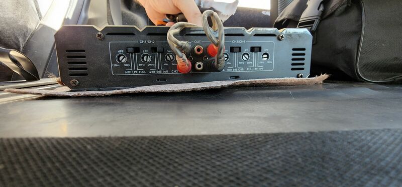

חחחחחח אתה רואה איזה שכונה מתקינים פה .... אני יכול להגיד לך שאני כל פעם לומד משהו חדש אני הבנתי שזה אמור לבודד ואז מתגובות של חברים וכמו התגובה שכתבתה הבנתי שחסר פה פלטה של עץ .... אם הייתי יודע איך הייתי מבקש שיוסיפו לי מאורר כמו ששמים במחשבים ניידים שיקרר את המגבר זה היה מוסיף לו לתוכלת החיים. אבל אני מסוג האנשים שלומדים כנראה על הבשר 😅- 9 תגובות

האמת שבחיבורים אני טיפה פחות יודע להסביר אבל ממה שאני כן יודע הרמקולים האחוריים והסאבוופר מחוברים שם הסאבוופר בשני ערוצים ו2 הרמקולים האחוריים בשני יציאות הנותרות הרמקולים הקדמיים מחוברים למערכת מולטימדיה ( היה לי מגבר שנכנס לפרוטקשן כל יום של v12 סידרה זהב הספק 4500W ובהמלצת המוכר רכשתי מגבר של ZAPCO דגם ST-4xSq ב1400 שח כולל התקנה אמר לי שהוא יותר חזק מהאלפיין ומשאר המותגים ויותר איכותי) אצרף תמונות -

היה לי מגבר שנכנס לפרוטקשן כל יום של v12 סידרה זהב הספק 4500W ובהמלצת המוכר רכשתי מגבר של ZAPCO דגם ST-4xSq ב1400 שח כולל התקנה אמר לי שהוא יותר חזק מהאלפיין ומשאר המותגים ויותר איכותי )נאמר לי שההספק יותר חזק אף על פי שרשום פחות בנתונים וגם המגבר מתחמם מאוד כששומעים מוזיקה האם זה סביר ? אצרף תמונות של הישן והחדש
המגבר מתחמם ברכב ברמה שהעד סולדת בו ..... ובלילה הוא במצב סביר .... מותקן מאחורה בבגאז )שאינו אטום על הכסא האחורי עם מחצלת שמפרידה בינו לבין הברזל בכסא ... תופעה די מוזרה אם אני לא נוגע ברכב יום שלם ומניע אותו אז המגבר עובד עם הרמקולים בלי שום בעיה אבל בכיבוי הרכב הראשון שאני עושה ומניע כמה דק לאחר מכן המגבר נכנס לפרוטקט ... נסיתי לחבר כל אחד בנפרד רמקולים אחוריים סאבוופר פעם נכנס לפרוטקשן פעם עובד ... אני כבר עובד עצות מה לעשות
