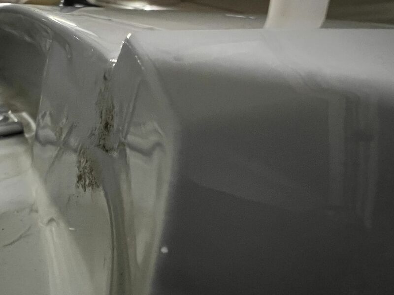

שלום, בזמן מסירת הרכב ראיתי את הפגם בתמונה המצורפת, נציג המסירה הסביר שככה זה הגיע מהמפעל וכמו כן אני יקבל אישור שלא בוצע תיקון צבע בארץ מהיבואן.
זה נראה כל כך גרוע ופישי שפשוט קשה להאמין שיצרן כמו קאלידק יוציא רכב במצב הזה מקו הייצור, כמו כן מילא האסטטיקה שלא שמים לב אליה כ"כ, החשש שלי שצביעה שכזאת עם הזמן תחליד כי זה לא נראה הכי אטום.
הוסבר לי שהבודי עובר תהליך ציפוי וכו במפעל ושהסיכוי להחלדה קטן אבל בכל מקרה.. מוזר ביותר
האם יצא לכם להתקל בפגמים ברמה כזאת מרכב שמגיע כחדש מהמפעל?
כמו כן, אשמח לעצתכם איך ניתן לדאוג שהמקום לא יהווה מועד לפורענות בעתיד?

לא רואים את סביבת החלק, אבל אם היה במיקום הזה נזק, לעניות דעתי צריכים להיות סימני נזק היקפי.

כדאי לפנות לשירות הלקוחות של היצרן.
ניסית לקפוץ לאולם התצוגה לבדוק אם בעוד רכבים מהדגם הזה קיים הפגם?
כמו כן יהיה נחמד אם תעלה תמונה נוספת, קצת יותר רחוק מהרכב, כדי שאפשר יהיה להבין יותר טוב את גודל הפגם.

 נראה שמדובר בחלק מקורת האורך בסמוך לדלת תא המטען. האם אני צודק?
אם תצלם מזוויות הדלת, ומצד ימין (של התמונה) ובאותן זוויות מעט רחוק יותר, אולי נוכל להבחין במשהו. אבל אין תחליף לבדיקה של בעל מקצוע מומחה שמסוגל למדוד את עובי הצבע במקום ובסביבתו ורק אז תוכל לדעת אם קרה נזק, ואם היה משמעותי או לא.

כן, מדובר בחלק אשר סמוך לדלת תל המטען, סופו של הגג, אם תשימו לב בתמונה בצד שמאל יש את דלת הנהג.
אוכל לצלם תמונות נוספות רק מחר ואעלה אותם

בזמנו שמתי לב לחוסר סימטריה בטמבון של CLA200 חדשה שהיה לחבר - רווח מאוד בולט לעין בין הטמבון למכס המנוע בצד אחד שלא קיים בצד השני.
בדקנו 3 רכבים דומים, גם בסוכנות, וגם להם היה את חוסר הסימטריה הזו, מסתבר שכך זה יוצא מהמפעל.

הנה תמונות נוספות, גם הצד השני דומה, קיבלתי מכתב מהיבואן שלא בוצע שום תיקון בארץ, כנראה שככה זה... מוזר לאלה! טוב... נחיה עם זה, לא באמת רואים את זה, זה יותר השריטה שלי...

בתמונות הראשונות זה נראה כאילו זה החיבור בין הדלת האחורית (של תא המטען), אני צודק?
אם כך אז גם בגולף שלי יש סימנים כאלו. להבנתי, היצרן חוסך במקומות האלו שפחות נראים לעין.
אצלי בגולף זה יותר פנימי ולא רואים את זה מבחוץ, כנראה שהרווח אצלך מעט יותר בולט אז שמים לב.

זה נראה כמו מריחת חומר איטום בצורה מרושלת. לא שייפו אותו לפני הצביעה כנראה, וכך זה נראה.

תודה רבה חברים! אז אני רגוע, בקושי רואים את זה, אבל הדיטיילר שבתוכי הזדעדע בהתחלה, כל עוד זה לא משהוא לא מקורי שיחליד לי עוד שנתיים אני סבבה עם זה
אסביר לך איך זה עובד:
האוטו שלך מורכב מעשרות (ואולי אפילו מאות) פאנלים עשויים פח/אלומיניום שמרותכים בריתוך נקודתי, ובכל תפר בין פאנלים מורחים חומר איטום.
ברוב החלקים במרכב התפר הוא פנימי ולכן גם חומר האיטום פנימי ולא רואים אותו.
בחלק הספציפי הזה התפר חיצוני ולכן גם חומר האיטום.
יש רכבים שבהם רואים את זה יותר ויש שפחות. בגלל שזה סימטרי אצלך, אז זה תקין.
