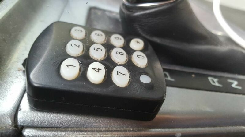

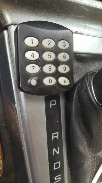

הסיפרה 4 תקועה בקודן שלי והסיסמא מורכבת מהספירה 4 זה בקושי נלחץ ואני מאמין שבקרוב יפסיק בכלל להילחץ ולהגיב.
אני רוצה להחליף לסיסמא שלא תכלול את הסיפרה 4
איך מחליפים סיסמא בקודן בבקשה?
זה קודן שאני חושב שנקרא ספטרוטק.
אפשר לשנות קוד אבל לא יודע איך משנים בקודן הזה. שינוי קוד לא יפתור את הבעיה כי היום זה כפתור 4 לא עובד, אחרי זה כפתור אחר לא יעבוד, כל הכפתורים מתבלים עם הזמן.
ממליץ להחליף את גומיית לוח המקשים שאפשר לקנות אצל מתקיני אביזרים ב 50 שקל או קצת יותר, אחרי החלפת הגומיה רוב הסיכויים שכל הכפתורים יעבדו טוב.
 הגומיה נראית ככה:
אני יחליף בהקדם, בכל זאת אם מישהו מכיר את הקודן ויודע איך להחליף עד אז את הסיסמא אשמח.
תודה רבה
