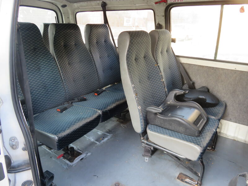

יפה שאעדכן "מה היה בסוף"... בצעתי עצמאית את שינוי המרכב. ז"א, הוצאתי שני מושבים החוצה, ואת שלישיית המושבים מאחור קידמתי כפי התקן. חיים מהמרכיב (תלפיות) ביצע שינויים נוספים, כמו חגורות, ידיות. הזמין את מעבדת "מגל אפקה". המעבדה אישרה את תקינות השינויים, (אישור תקינה 281 (ד). לשביעות רצון המחוקק... הרכב קיבל את הרישיון הכחול. עברתי טסט בלי בעיות, ברוך ה'. עלויות שינוי המרכב הסתכמו בכ4,000 ש"ח! (כולל מע"מ) לסקרנים: מכרתי את הרכב. (ליווה אותי יותר מעשר שנים! כמה מקלדות נשברו עליו כאן בפורום?!). -

קיבלתי את הנספח המיוחל במשרד הרישוי. (שם נאמר לי על ידי הנציגה, שבכל שנה אצטרך לבוא שוב... לא נכון בכלל). כמו שהבנתי וניסיתי, אין דרך אחרת לשחזור נספח. לא דרך האתר ולא דרך הדואר. אגב, באיגוד מכוני הרישוי מופיע שלא יסתיים המבחן השנתי ללא הנספח. מה שאומר שהייתי אמור להתקבל לטסט, ורק לחזור עם המסמך מאוחר יותר. סתם שרפתי את שעת ההמתנה בתור... למתעניינים, עברתי היום את הטסט (טרנספורטר), בהצלחה. ברוך ה'.
כששילמתי בבנק הדואר את אגרת הטסט לשנה החדשה, לא קיבלתי נספח לרישיון, כמתבקש. היום לא קיבלו אותי לטסט בלעדיו. (אכן ראיתי שמצויין על הרישיון "חייב נספח מצורף", אבל קיוויתי שלא יעשו מזה עסק...) מדובר באוטובוס זעיר פרטי, שמחוייב בנספח ממשרד התחבורה עם הגבלות רלוונטיות. אפשרי לשחזר דרך האינטרנט?
